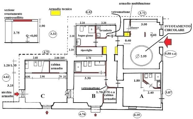

Il grafico qui proposto è un progetto in pianta per un appartamento da utilizzare come bed & breakfast, dove sono indicate le quote reali dei vari ambienti e sistemi di controsoffittature.
È prevista una sala comune con angolo cottura, tre stanze ciascuna con bagno, due cabine armadio e altri sistemi di armadi a misura, un bagno giorno, ripostiglio e lavanderia.

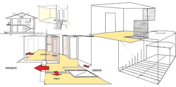

Progetto casa 2 piani di Antonio PreviatoProgetto casa su due piani - Antonio Previato Progettista
Il risultato è stato un bagno più alto rispetto al resto della casa, con un gradino che non era previsto nel progetto iniziale.
Il problema: è insorto poiché, in fase di rilievo delle misure, non era stata correttamente rilevata la quota in altezza.

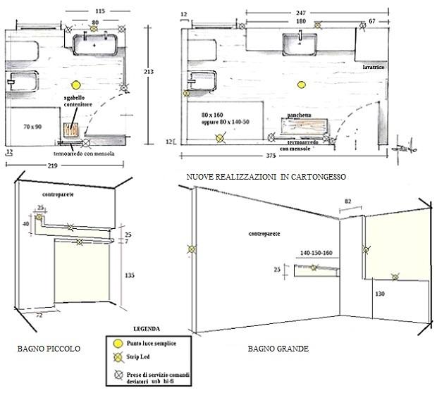

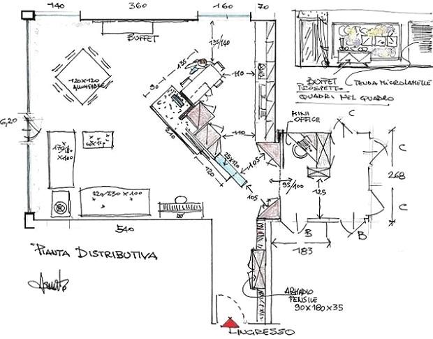

Progettazione due bagniProgettazione due bagni con realizzazioni in cartongesso - Antonio Previato
In pianta, si ridisegnano nuovi allineamenti, nuovi rapporti tra gli spazi, miglior utilizzo della superficie disponibile.
Ma appena si passa alla verifica delle quote, emergono vincoli che non possono essere aggirati.

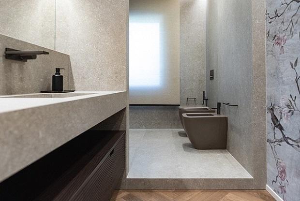

Progettazione-bagno con gradinoProgettazione bagno con gradino - Morosin Ceramiche
In foto, tratta da Morosin Ceramiche un tipico esempio di gradino, creato in bagno tra zona sanitari e zona lavabo, allo scopo di permettere l'adeguata pendenza degli scarichi.

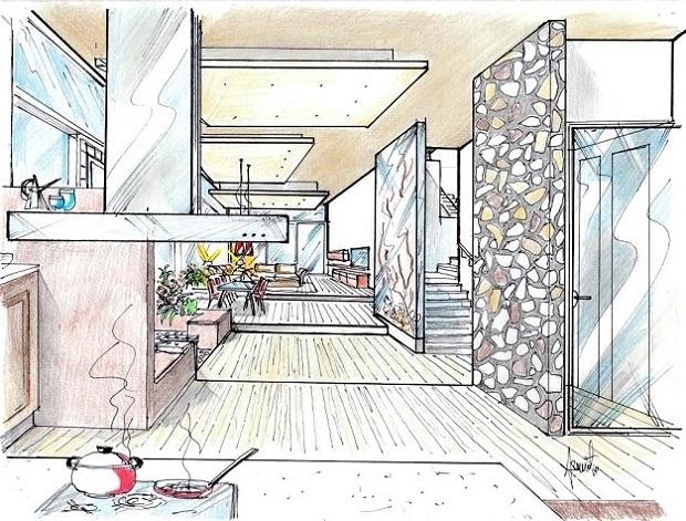

Progetto casaOpen space con zone funzionali su livelli distinti, previsti già in fase progettuale - Antonio Previato Progettista Designer
In un appartamento su due livelli leggermente sfalsati, la volontà era quella di creare un unico grande soggiorno open space eliminando ogni discontinuità.
In cantiere, però, la differenza di quota tra le due zone ha reso impossibile mantenere un pavimento continuo senza interventi strutturali.
La soluzione finale ha previsto un leggero cambio di livello, trasformato in elemento progettuale.

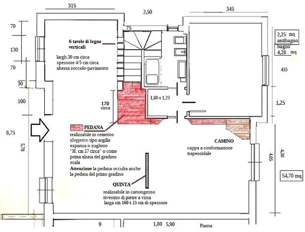

Progetto casaProgetto casa con pedana di sbarco scala - Progettista Antonio Previato
Una scelta che ha funzionato, ma che nasce da un adattamento, non da una previsione iniziale.

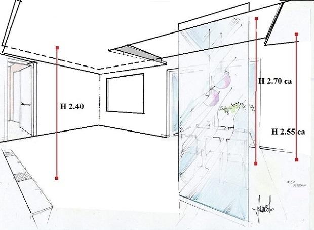

Altezze e proporzioni: gli effetti che emergono quando è troppo tardi
Le quote non influenzano solo ciò che si vede a terra, ma agiscono su tutto lo spazio.
Un aumento dello spessore del pavimento può ridurre l'altezza percepita di un ambiente, modificare il rapporto tra pieni e vuoti, rendere meno equilibrate le aperture.
In alcuni casi, anche le porte diventano un problema.
Quote controsoffitto Quote previste da progetto, da pavimento a controsoffitto - Antonio Previato
In una ristrutturazione con porte filo muro, ad esempio, il rialzo del pavimento ha ridotto la luce utile prevista.
Il risultato è stato la necessità di modificare i controtelai già ordinati, con tempi e costi aggiuntivi.

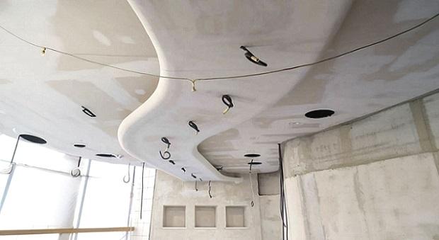

Progettazione casa: controsoffitto curvo - Teknoprogetti EngineeringProgettazione e realizzazione controsoffitto curvo - Teknoprogetti Engineering
In foto, la realizzazione di una particolare controsoffittatura a decorso curvilineo, a firma Teknoprogetti Engineering, pensata già in fase progettuale, per includere le canalizzazioni dell'impiantistica.

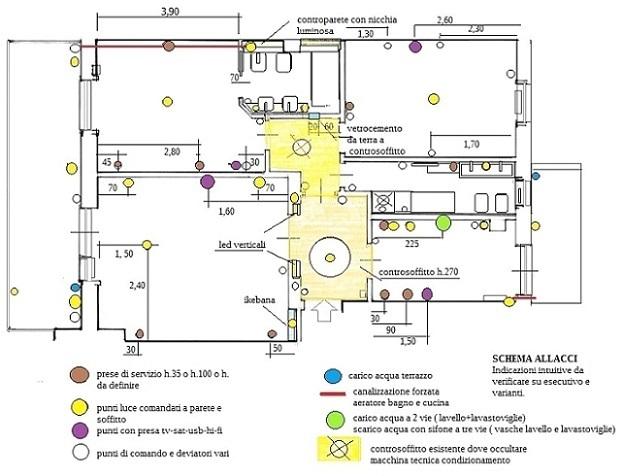

Progetto casa con quote, punti luce e allacci - Antonio Previato ProgettistaProgetto casa con quote, punti luce e allacci - Antonio Previato Progettista

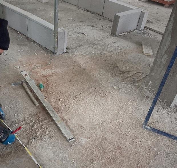

Spiccato dei tramezzi in cantiere: la conferma di un progetto che ha valutato le quote reali
Il cosiddetto spiccato dei tramezzi divisori è la fase edilizia in cui si posa la prima fila di mattoni sul pavimento, tracciando fisicamente la posizione delle nuove pareti interne secondo il progetto, come nell'esempio in foto, tratta da GM Costruzioni.
Spiccato dei tramezzi - GM Costruzioni Spiccato dei tramezzi in cantiere - GM Costruzioni
Se il progetto casa ha valutato attentamente le misure reali, lo spiccato di cantiere non potrà che confermare quanto stabilito da progetto, lasciando comunque la possibilità di eventuali piccole varianti senza, però, dover stravolgere l'idea iniziale.
