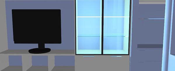

- tre sottili ripiani in vetro con retro-illuminazione a led per la collezione di casette in ceramica.
Per rendere più luminoso l'ambiente e valorizzare al massimo la disposizione degli oggetti, il mobile è di colore bianco, mentre i ripiani in vetro sono protetti da sportelli in vetro trasparente con una sottile cornice grigio antracite. Le maniglie delle ante chiuse sono invece in metallo lucido, con forme squadrate e lineari.

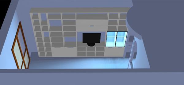

Alcuni vincoli, in particolare la presenza della porta finestra sulla parete sinistra e la bocchetta dell'aria condizionata nell'angolo superiore destro, hanno impedito la realizzazione di una libreria a tutta parete: le dimensioni finali sono quindi di circa 415 x 265 cm di altezza.
La schiena è assente, sia per rendere facilmente accessibili le prese elettriche ubicate sulla parete di fondo, sia per far risaltare il nuovo colore delle pareti, un grigio molto chiaro.
Per motivi di sicurezza è comunque previsto l'ancoraggio a parete della parte alta del mobile.
La sostituzione della parete attrezzata ha inoltre portato i committenti a far eseguire una decisa razionalizzazione e potenziamento delle prese elettriche.
I montanti verticali seguono una sequenza modulari derivante dai componenti standardizzati disponibili a catalogo: da destra a sinistra cm 42, 42, 132, 57, 57, 30 e 30.
Il modulo base dei ripiani orizzontali è invece di 30 cm, ma in qualche caso l'altezza risulta raddoppiata o triplicata per consentire la sistemazione del televisore o l'esposizione di soprammobili voluminosi.
