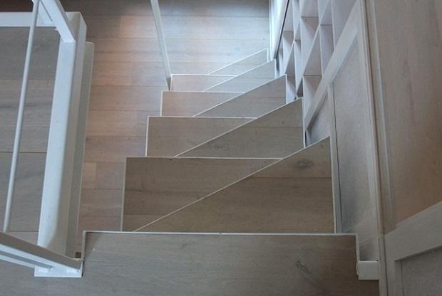

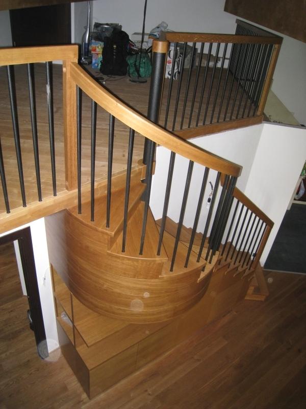

Scala semielicoidaleScala a giorno semielicoidale e libreria - Antonio Previato
La struttura può essere realizzata con cosciali laterali, una trave centrale, gradini a sbalzo, telai metallici, elementi lignei o calcestruzzo.
I gradini possono avere alzata chiusa oppure lasciare libero lo spazio tra una pedata e l'altra.
Nel secondo caso la scala appare più leggera e permette alla luce di attraversarla, ma richiede una valutazione attenta della sicurezza, del comfort visivo e della caduta di piccoli oggetti.

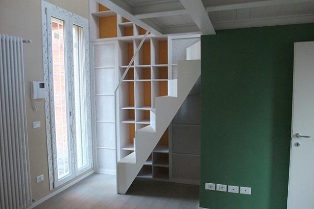

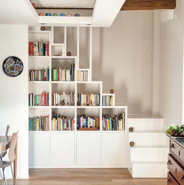

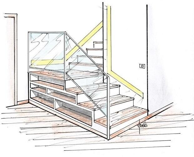

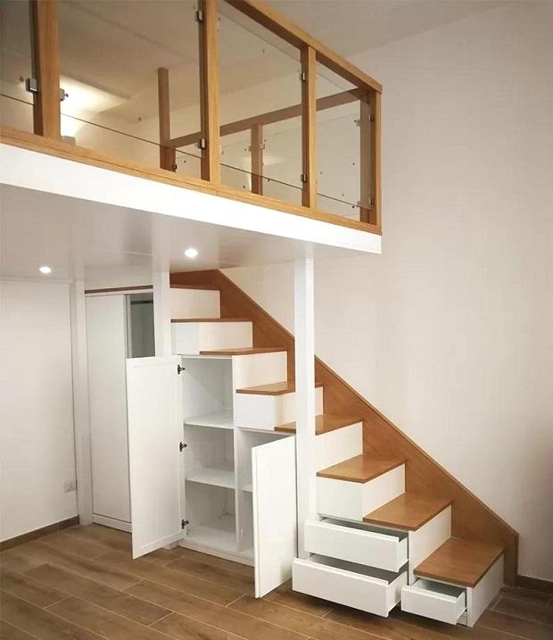

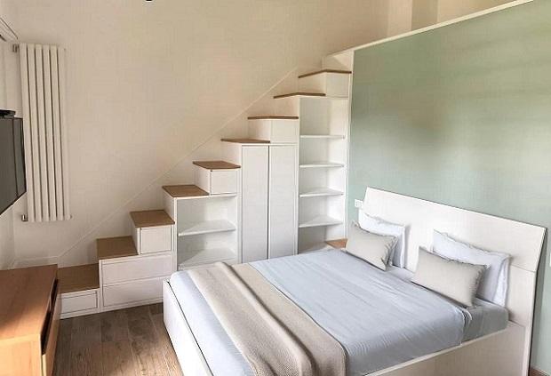

Libreria sottoscala

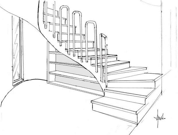

La soluzione più semplice utilizza il volume triangolare compreso tra pavimento e intradosso della scala.

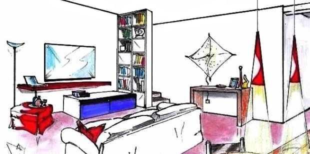

Libreria sottoscala in soggiornoLibreria sottoscala in soggiorno - Designer Antonio Previato

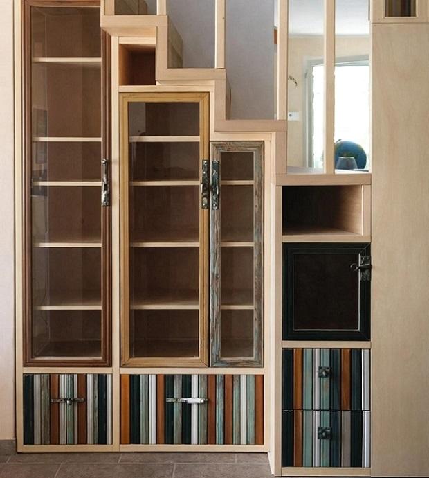

I moduli possono seguire l’inclinazione della rampa oppure mantenere una parte superiore orizzontale, lasciando uno spazio tecnico tra mobile e gradini.
Nel primo caso l’integrazione è più evidente, ma ogni elemento richiede misure specifiche e la sommità inclinata diventa più difficile da pulire.
Una libreria sottoscala può essere indipendente dalla struttura portante.
Viene appoggiata al pavimento e fissata alla parete o ai cosciali soltanto per impedirne il ribaltamento.
Questa separazione consente di smontare il mobile senza modificare la scala.
Quando i ripiani arrivano direttamente sotto i gradini, bisogna impedire che il peso del mobile o dei libri venga trasferito accidentalmente alle pedate.

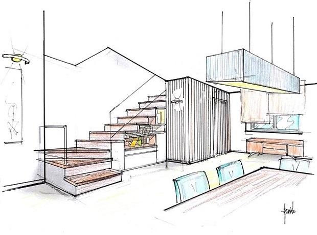

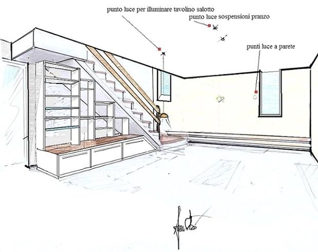

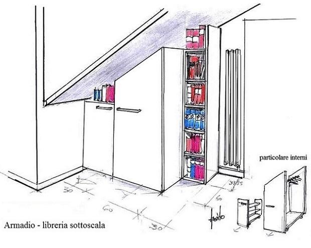

Libreria sottoscala disegno di Antonio PreviatoArmadio - libreria sottoscala, by Antonio Previato
Un piccolo giunto permette alla scala di flettersi e vibrare senza comprimere la libreria.

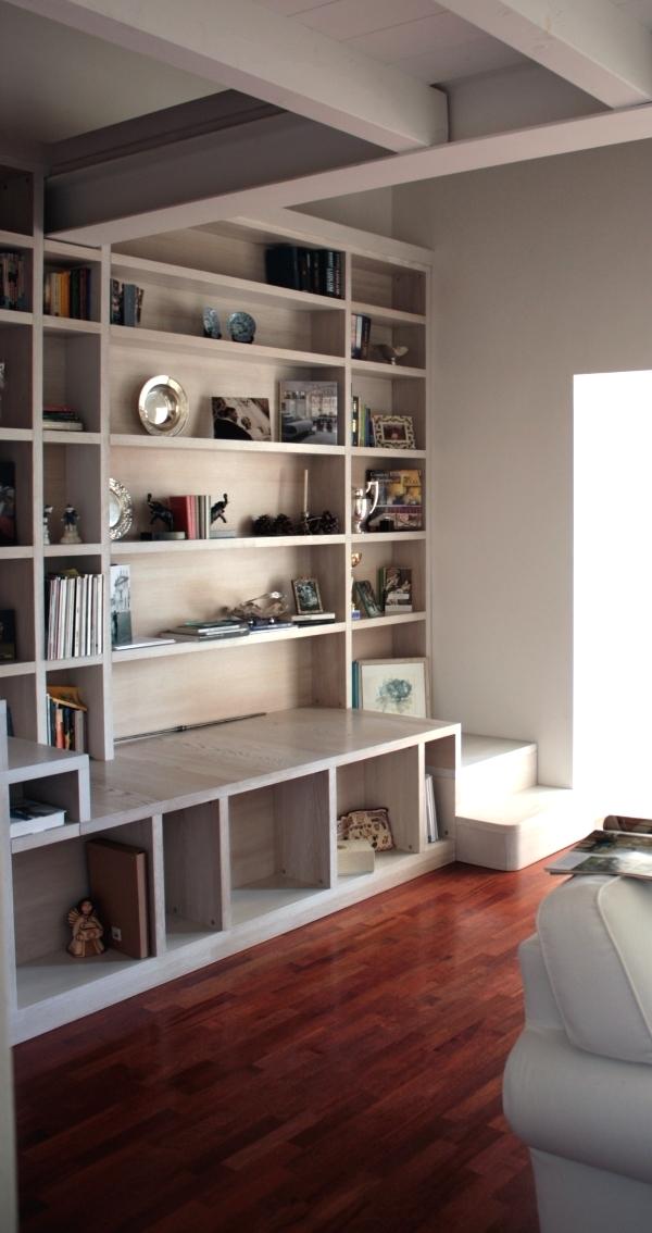

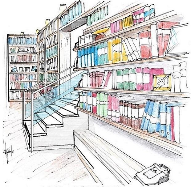

Libreria laterale parallela alla rampa
La scaffalatura può seguire il fianco della scala e svilupparsi con moduli progressivamente più alti.
Questa configurazione lascia libero il sottoscala e crea una parete attrezzata visibile dal soggiorno.
La parte superiore della libreria può accompagnare l'inclinazione del corrimano oppure restare verticale e arrivare fino al soffitto.
Scala con libreria Scala con libreria laterale fino a soffitto - Designer Antonio Previato
Se il mobile non svolge funzione di parapetto, deve essere distanziato dalla zona di caduta oppure affiancato da una protezione autonoma.
Uno spazio tra scaffale e scala può diventare pericoloso se permette a una persona di infilarsi o perdere l'equilibrio.
Quando la libreria sostituisce il parapetto, l'intera composizione deve essere dimensionata anche per le spinte orizzontali e per gli urti.
Non è più sufficiente verificare la capacità dei ripiani di sostenere i libri.

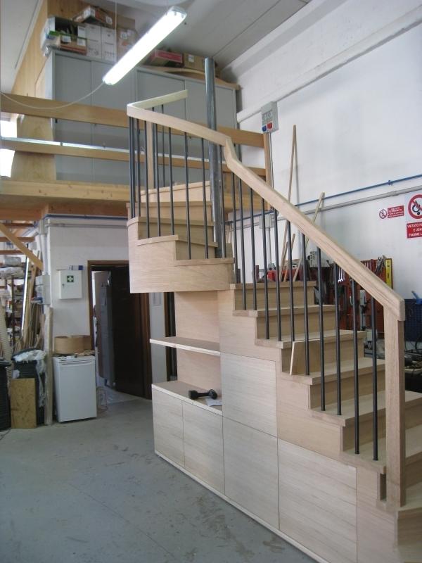

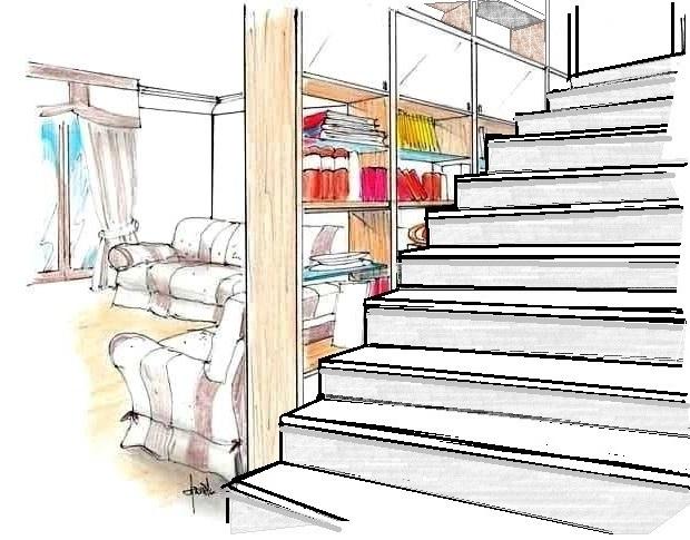

Libreria come parapetto della scala, con nicchie verso il soggiorno

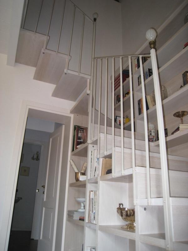

Una libreria piena o passante può costituire la protezione laterale della scala soltanto quando geometria, altezza, aperture e resistenza sono compatibili con la funzione di difesa dal vuoto.
Scala con libreria Scala con libreria che funge anche da parapetto - Falegnamerie Design
Il D.M. 236/1989 richiede che le scale siano dotate di parapetto e corrimano.
Una soluzione efficace consiste nel realizzare un elemento strutturalmente continuo sul lato della scala e aprire le nicchie soltanto verso l’ambiente esterno alla rampa.
Dal lato dei gradini la superficie rimane piena o presenta aperture limitate, mentre verso il soggiorno assume l’aspetto di una libreria.
In questo modo libri e oggetti non invadono il percorso e i vani non diventano punti di arrampicata.
La parete attrezzata può essere realizzata con un telaio metallico rivestito, pannelli lignei irrigiditi oppure muratura leggera adeguatamente ancorata.
Il corrimano può essere integrato nella faccia interna mediante un profilo continuo.

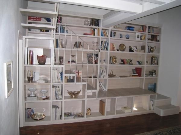

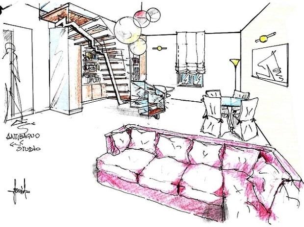

Scala inserita dentro una libreria a tutta parete
La scala può attraversare una grande parete libreria, con gradini e pianerottoli che sembrano ricavati tra i vani.
Il sistema richiede un telaio principale capace di sostenere la scala indipendentemente dai pannelli decorativi.
Scala integrata in libreria Antonio Previato Progettista DesignerScala integrata in libreria - Antonio Previato Progettista Designer
Montanti e travi vengono integrati nello spessore dei fianchi, mentre i ripiani completano il disegno.
Questa configurazione è utile in ambienti alti, soppalchi e zone giorno a doppio volume.
Permette di utilizzare la parte superiore della libreria, ma richiede un accesso sicuro ai ripiani.
I vani collocati sopra il corrimano non dovrebbero essere raggiunti salendo sui gradini in posizioni instabili.
Può essere necessario limitarli a oggetti decorativi, prevedere una scala da biblioteca separata oppure rendere accessibile la parte alta dal piano superiore.

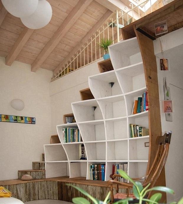

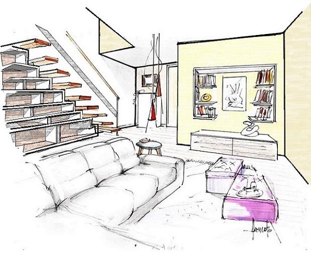

Scala con gradini che diventano ripiani
In alcune composizioni l’estremità dei gradini prosegue lateralmente e forma una serie di mensole.
Scala con gradini trasformati in ripiani e scrivania Rodrigo OhtakeScala con gradini trasformati in ripiani e scrivania, progettata da Rodrigo Ohtake
L’effetto è continuo, ma la pedata e il ripiano svolgono funzioni differenti.
La pedata riceve carichi concentrati, urti e azioni dinamiche, mentre il ripiano sostiene oggetti per periodi prolungati.
Il prolungamento può essere realizzato con un unico elemento strutturale oppure con parti separate collegate visivamente.
La seconda soluzione facilita la sostituzione di un ripiano danneggiato e limita la trasmissione delle vibrazioni.
Se il libro viene collocato immediatamente accanto alla zona calpestabile, deve essere impedita la caduta sulla rampa.
La pulizia diventa inoltre più impegnativa perché polvere e piccoli oggetti possono raggiungere i gradini.

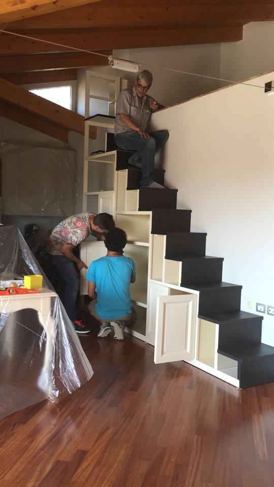

Scala libreria  Falegnameria TraldiScala libreria Falegnameria Traldi
In foto, un originale sistema di scala con libreria integrata, realizzato su progetto da Falegnameria Traldi, con accuratezza artigianale.

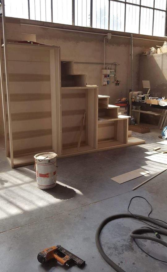

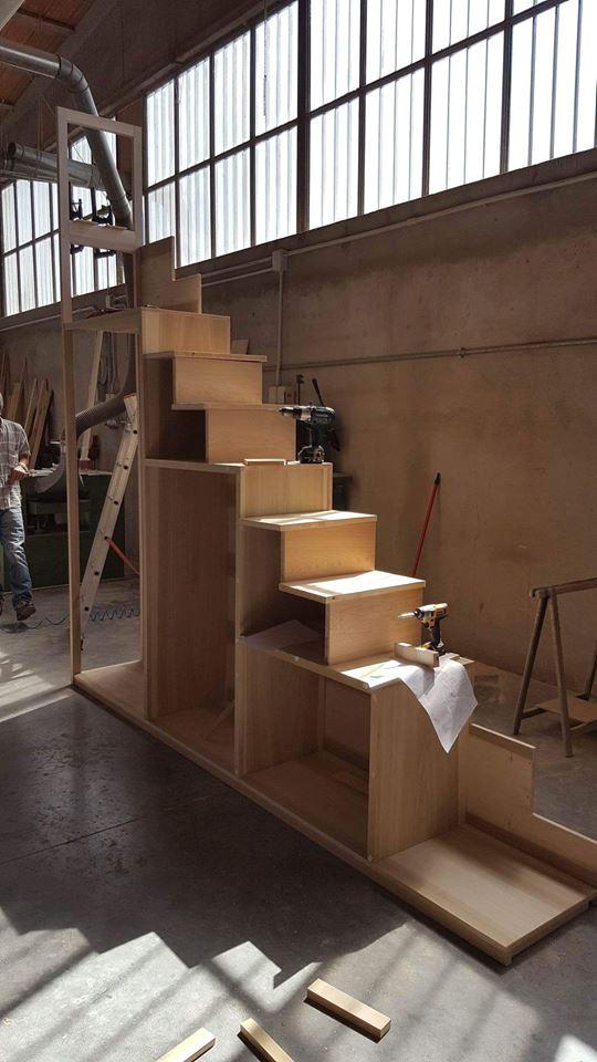

Scala libreriaScala libreria in fase costruzione - Falegnameria Traldi
Aumentare lo spessore migliora normalmente la rigidezza, ma può non essere sufficiente per luci molto lunghe.
Un bordo frontale alto, un profilo metallico nascosto o un montante intermedio possono ridurre la deformazione con un impatto visivo limitato.
La UNI EN 14749:2022 stabilisce requisiti di sicurezza e metodi di prova per i mobili contenitori domestici, mentre la UNI EN 16122:2012 riguarda le prove di resistenza, durabilità e stabilità.

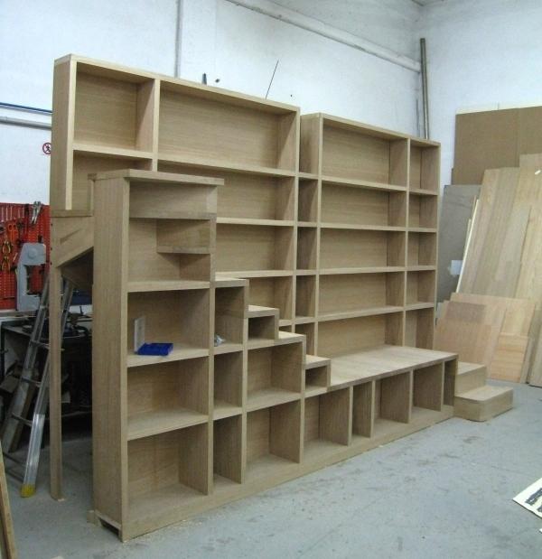

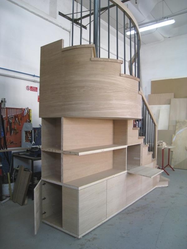

Costruzione scala libreria Falegnameria GrelliCostruzione scala libreria - Falegnameria Grelli
Nella foto, tratta da Falegnameria Grelli, un esempio di sistema scala - libreria in fase di lavorazione e assemblaggio, nel laboratorio specializzato in lavorazioni artigianali su misura.

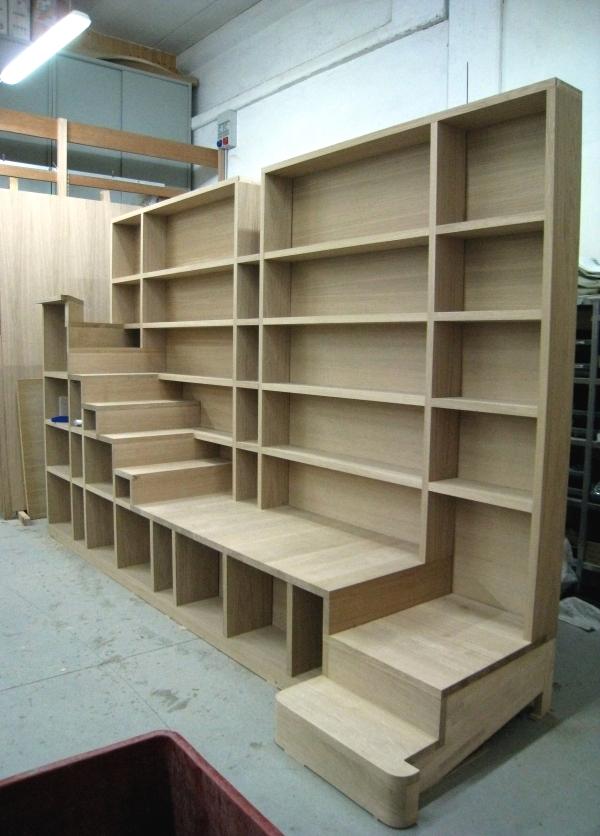

Scala libreria con ripiani in legno massello
Il massello offre resistenza e una superficie riparabile, ma varia dimensione con l'umidità.
Bloccarlo rigidamente tra montanti metallici o pannelli stabili può produrre fessure e imbarcamenti.

Libreria sotto scala Falegnamerie DesignLibreria sotto scala Falegnamerie Design
In foto, la bella quanto essenziale scala con libreria in legno, realizzata su disegno da Falegnamerie Design.

Scala libreria, by Falegnameria TraldiScala libreria - Falegnameria Traldi
La precisione geometrica è importante perché piccoli disallineamenti diventano visibili nella continuità tra gradini e ripiani.
I profili devono essere verificati anche rispetto alle vibrazioni e alla torsione.
Una struttura resistente ma troppo flessibile trasmette movimenti ai libri, produce rumore e apre i giunti con i pannelli.
La protezione anticorrosiva deve comprendere saldature, tagli e fori eseguiti durante la posa.

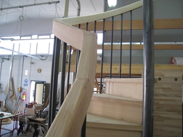

Scala libreria con struttura in legno
Una scala lignea può utilizzare cosciali massicci, lamellari o pannelli strutturali.
La libreria può essere collegata ai cosciali mediante telai secondari, evitando che le semplici spalle dei moduli ricevano direttamente le azioni della rampa.
Scala libreria in legno - Falegnameria TraldiScala libreria in legno - Falegnameria Traldi

Scala in calcestruzzo con libreria su misura
Una rampa in calcestruzzo offre un supporto massivo e poco deformabile, ma non autorizza a praticare liberamente fori negli elementi strutturali.
La libreria può essere appoggiata sotto l'intradosso, fissata alle pareti laterali oppure collegata mediante punti predisposti.
Intercettare le armature con tasselli e tracce deve essere evitato.
Forzare i moduli contro l'intradosso produce deformazioni, è preferibile mantenere un giunto o utilizzare pannelli di compensazione indipendenti.

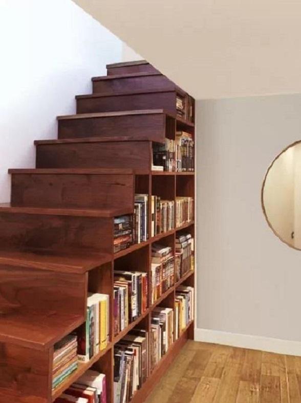

Libreria sottoscala
Il peso aggiunto della libreria si trasferisce prevalentemente al pavimento se il mobile è appoggiato.
Quando viene sospesa alla rampa, il progettista deve verificare il carico aggiuntivo.

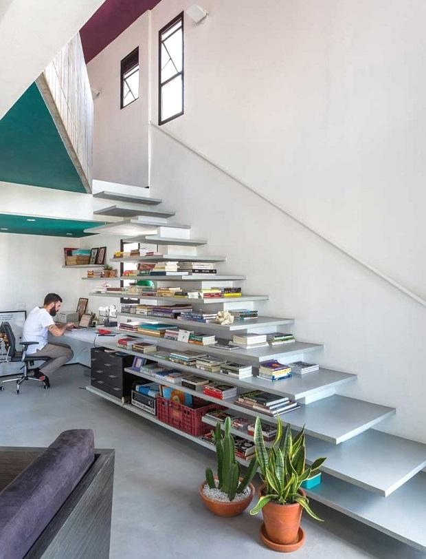

Libreria e scala con gradini a sbalzo dalla parete
I gradini sospesi richiedono ancoraggi o una struttura nascosta dentro la parete.
Affiancare una libreria può nascondere parte del sistema, ma non deve ostacolare l'ispezione dei collegamenti prevista dal progetto.
I ripiani non dovrebbero essere fissati agli stessi elementi senza valutare l’aumento delle sollecitazioni.
La parete che sostiene i gradini deve essere strutturalmente idonea.
Scala a giorno con libreria Designer Antonio PreviatoScala con gradini a sbalzo e libreria - Designer Antonio Previato
Una controparete leggera o una muratura sottile non diventano adeguate inserendo semplicemente una scaffalatura a tutta altezza.
Quando la libreria viene utilizzata sul lato libero come parapetto, deve essere collegata in modo indipendente al solaio e alla struttura della scala, non soltanto alle estremità delle pedate.

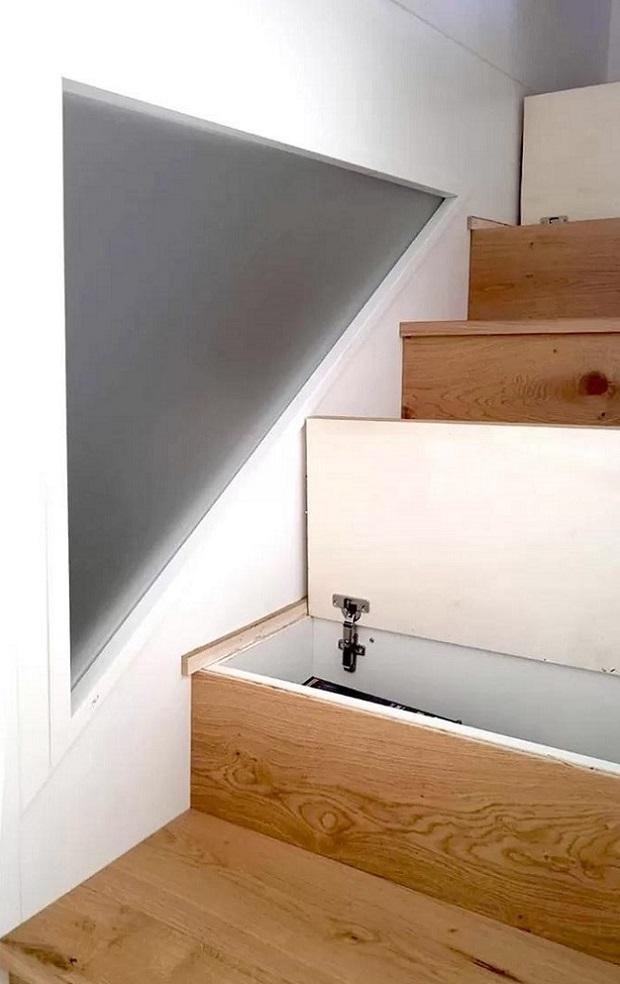

Scala con gradini chiusi e vani estraibili
Chiudere le alzate permette di separare completamente la libreria dal percorso.
Il volume sotto i gradini può ospitare ripiani, cassetti o contenitori estraibili.
Scala con cassetti estraibilii - Antonio PreviatoScala con cassetti estraibilii - Antonio Previato
Le guide devono essere collocate in modo da non interferire con i collegamenti strutturali della scala.
I cassetti molto profondi diventano pesanti e richiedono guide dimensionate per il carico reale.
Scala con cassetti contenitori - Falegnamerie DesignScala con cassetti contenitori - Falegnamerie Design
Ante e frontali devono rimanere chiusi durante l’uso della scala.
Un meccanismo aperto accidentalmente può creare un ostacolo nel percorso della rampa.
Geometria dei gradini della scala con libreria
L'inserimento della libreria non deve modificare alzata, pedata e larghezza utile della scala.
Il D.M. 236/1989, per gli ambiti ai quali si applica, richiede un andamento regolare, gradini con la stessa alzata e pedata e un corretto rapporto tra le due dimensioni.
Per le rampe interne indica una larghezza minima di 0,80 m e una pedata minima di 25 cm, ferme restando eventuali prescrizioni più restrittive dei regolamenti locali.
Un pannello applicato sul fianco non dovrebbe restringere il percorso dopo l’approvazione del progetto.
Anche mensole, maniglie e libri sporgenti devono rimanere fuori dalla larghezza utile.
Ridurre una pedata per allinearla a un modulo della libreria rende la composizione più ordinata ma può compromettere la regolarità della rampa.
Scala libreria CiniusScala libreria - Cinius
In foto, molto interessante il progetto di scala con libreria laterale, a firma Cinius, con caratteristici gradini a geometria triangolare alternati.

Scala libreria in fase costruzione, by Falegnameria GrelliScala libreria in fase costruzione - Falegnameria Grelli
In presenza di impianto radiante, tubazioni e cavi devono essere localizzati prima di forare.
La posizione dei punti di ancoraggio dovrebbe essere definita già durante la progettazione degli impianti.
Le piastre possono essere incassate e successivamente coperte, ma devono restare documentate.
Fotografie e misure permettono di individuarle durante future manutenzioni.

Schiena della libreria come elemento strutturale
Una schiena continua può limitare la deformazione laterale e mantenere i moduli in squadra.
Per svolgere una funzione strutturale deve essere collegata lungo il perimetro e dimensionata in relazione alle azioni.
Un pannello sottile inserito in una scanalatura superficiale offre soprattutto una chiusura estetica.
Le aperture per prese, luci e passaggi impiantistici riducono la continuità.
Devono essere pianificate evitando di tagliare le zone maggiormente sollecitate.
Quando la libreria funge da parapetto, la schiena rivolta verso la scala può essere realizzata con un pannello resistente oppure con una lastra trasparente integrata nel telaio.

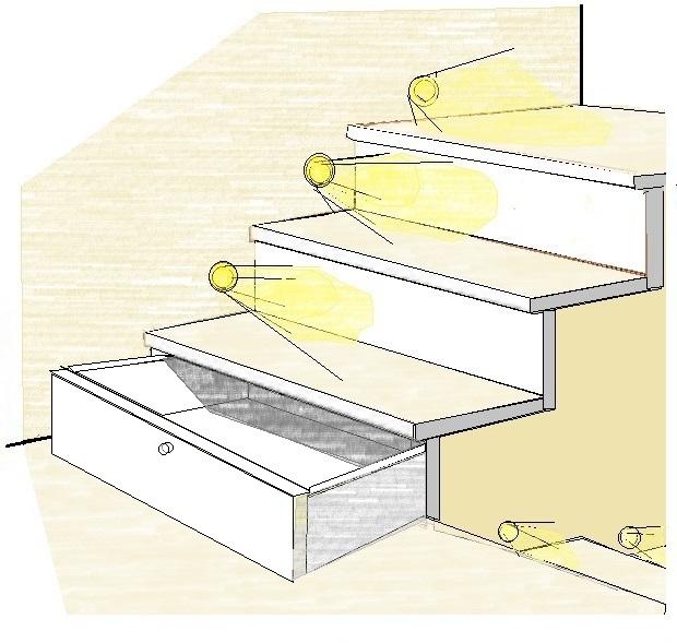

Illuminazione della scala e dei ripiani della libreria
La libreria può integrare strisce LED, segnapasso e luci per i vani.
L'illuminazione dei libri non sostituisce quella necessaria a riconoscere gradini, pianerottoli e cambi di direzione.
Illuminazione scala con libreriaIlluminazione scala con libreria - Antonio Previato
Una luce molto decorativa può lasciare in ombra il bordo della pedata.
Le sorgenti dovrebbero essere schermate alla vista di chi sale e scende.
Profili montati sotto i ripiani possono risultare abbaglianti quando vengono osservati dal basso.
Alimentatori, sensori e giunzioni devono essere accessibili attraverso pannelli removibili.
Non dovrebbero essere chiusi dentro un cosciale o dietro una schiena incollata.

Il calcolo deve comprendere il peso della scaffalatura e il carico previsto dei libri.
Scala libreria in costruzione - Falegnameria TraldiScala libreria - progetto e realizzazione - Falegnameria Traldi
Fabbro, falegname e tecnico strutturale devono lavorare sugli stessi elaborati.
Prese, illuminazione e finiture vengono coordinate prima della produzione.

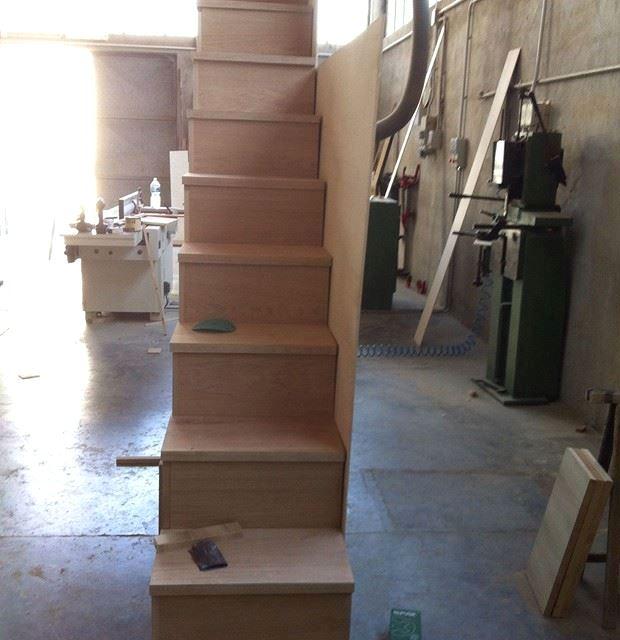

Scala libreria in officina di TraldiScala libreria in officina - Falegnameria Traldi
La struttura metallica viene spesso suddivisa in elementi compatibili con trasporto e accesso all'abitazione.
I giunti di montaggio devono trovarsi in zone raggiungibili e non interferire con ripiani e rivestimenti.
La prefabbricazione in officina migliora precisione e qualità delle saldature, ma richiede un rilievo affidabile.
Pavimenti e solai devono trovarsi alle quote definite.
Prima della verniciatura è utile effettuare un premontaggio tra struttura, gradini e principali elementi della libreria.
Montaggio della scala - libreria
La scala viene posizionata e ancorata secondo il progetto, controllando quota, pendenza, verticalità e appoggi.
Dopo il serraggio si verifica la geometria della rampa prima di applicare i rivestimenti.
I punti nascosti vengono fotografati e riportati nei disegni di fine lavori.
I moduli della libreria vengono normalmente installati dopo che la scala è stabile e verificata.
Scala libreria su misuraScala libreria su misura - Falegnameria Traldi
Le parti appoggiate al pavimento devono essere livellate senza sollevare la rampa.
I collegamenti alla struttura devono mantenere le tolleranze definite e non generare tensioni.
Schiene, ripiani e ante vengono montati lasciando accessibili bulloni e regolazioni.
I componenti destinati alla rimozione dovrebbero utilizzare viti o agganci, non incollaggi permanenti.
Prima del caricamento si controllano planarità dei ripiani, stabilità e continuità del parapetto.

Un caso concreto di scala libreria in un soggiorno con soppalco
In un soggiorno a doppia altezza viene prevista una scala rettilinea per raggiungere un soppalco.
Il progetto iniziale utilizza una libreria passante come unico parapetto e prevede grandi vani quadrati accessibili da entrambi i lati.
La verifica mostra che le aperture renderebbero la composizione facilmente scalabile e che il peso dei libri, collocato sul lato esterno del cosciale, produrrebbe una torsione non considerata nella prima ipotesi.
Scala con libreria, by Falegnamerie DesignScala con libreria - Falegnamerie Design
Il progetto viene modificato inserendo un telaio metallico autonomo collegato al solaio inferiore, alla trave del soppalco e al cosciale mediante nodi calcolati.
Driver e cavi dell'illuminazione rimangono accessibili da un pannello laterale.
La scala e la libreria appaiono come una struttura unica, ma i carichi seguono percorsi distinti: persone e gradini vengono sostenuti dai cosciali, libri e vani dal telaio attrezzato, spinte laterali dagli ancoraggi del parapetto.

Scala con libreria in camera di Falegnamerie DesignScala con libreria in camera - Falegnamerie Design
Una lieve flessione del ripiano non implica necessariamente un problema della scala, ma deve essere corretta prima che aumenti o solleciti i fianchi.
L’utente può osservare e liberare i ripiani per ridurre temporaneamente il carico.

Scala con libreria , Falegnameria da RosScala con libreria - Falegnameria da Ros
In foto, un ergonomico sistema di scala con libreria, realizzato su disegno da Falegnameria da Ros, appare come un elemento architettonico creato a misura dello spazio disponibile, lasciando i giusti passaggi.

Scala con libreriaScala con libreria attrezzata, doppia profondità - Antonio Previato Progettista
La struttura principale dovrebbe rimanere riconoscibile nei disegni, anche quando viene nascosta dentro legno e laccature.
Collegamenti, illuminazione e componenti soggetti a regolazione devono poter essere raggiunti.

    Ho una scala in muratura tra due pareti, una parete perimetrale con finestra e altra parete non portante.
    Posso sostituire il tramezzo non portante con una libreria da accostare alla scala, così recupero spazio e luce per il soggiorno?
    rispondi al commento
    • Geom.  Giulio
      Geom. Giulio Debra76
      Martedì 20 Ottobre 2026, alle ore 19:09
      Sì, è possibile sostituire il tramezzo non portante con una libreria, ed è un'ottima soluzione per aumentare la luminosità e ottimizzare lo spazio del soggiorno.
      Tuttavia, prima di demolire il tramezzo non portante, è fondamentale che un tecnico verifichi che la scala sia strutturalmente autonoma (ad esempio, sostenuta da una trave a ginocchio o incastrata solo nella parete perimetrale) e che non utilizzi il tramezzo come appoggio.
      La libreria prenderà il posto della parete e fungerà da vero e proprio parapetto per chi sale e scende le scale.
      Pertanto, deve essere saldamente ancorata a pavimento, soffitto o alla scala stessa per resistere alle spinte orizzontali accidentali.
      Inoltre, i vani a giorno non devono permettere il passaggio di un bambino (la normativa prevede il non passaggio di una sfera di 10 cm di diametro).

    Mi piace l'idea della scala con gradini che si prolungano come ripiani  (foto che riporto sotto) ma andrebbe miglioata con un parapetto.
