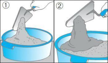

1) Per preparare la malta di calce ponete in un contenitore la sabbia (asciutta) necessaria e muovetela bene con la cazzuola per eliminare tutti i grumi.
2) Versate nel contenitore la calce necessaria. Anch'essa deve essere esente da grumi.
Preparazione calce e sabbia

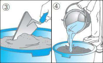

3) Utilizzando ancora la cazzuola mescolate la sabbia e la calce in modo da ottenere un preparato uniforme.
4) Aggiungete l'acqua necessaria. Mescolate bene con la cazzuola sino a che il composto non diventa omogeneo. Utilizzate la calce per i vostri lavori.
Mescolare sabbia e calce

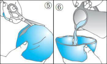

5) Per impastare il cemento rapido preparate un contenitore di plastica morbida o di gomma (ad esempio tagliando in due una palla).
6) Versate all'interno del contenitore così ottenuto una piccola quantità di acqua.
Impastare cemento rapido

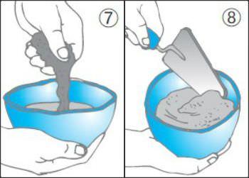

7) Versate a fontanella il cemento rapido all'interno del pallone tagliato e mescolate rapidamente.
8) Quando il preparato ha assunto una consistenza piuttosto molle, applicatelo subito in quanto indurisce molto rapidamente.
Applicazione del cemento rapido

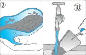

9) Sul fondo del contenitore rimarrà uno strato di cemento solidificato: rompetelo schiacciando la palla e gettatelo via.
10) Lavate gli attrezzi impiegati, in quanto il cemento rapido, indurendosi, forma incrostazioni molto difficili da togliere.
Pulizia degli attrezzi
