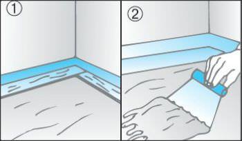

1) Fissate due tavole larghe come una piastrella lungo due pareti della stanza in cui vanno applicate le piastrelle.
2) Con una spatola dentata spalmate, nell'angolo fra le due tavole, l'adesivo necessario a coprire un metro quadrato di pavimento.

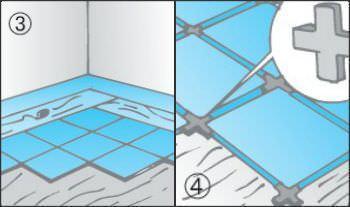

3) Collocate in posizione la prima piastrella e premetela con la mano. Posate via via le altre fino a occupare tutta l'area preparata con la colla.
4) Per collocare le piastrelle alla giusta distanza l'una dall'altra utilizzate le apposite crocette spaziatrici. Se non li avete potete usare un cartoncino di spessore opportuno.

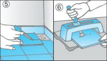

5) Contrassegnate una alla volta tutte le piastrelle da tagliare, tenendo presente anche la spaziatura necessaria per lo stucco.
6) Poiché le piastrelle di ceramica sono molto difficili da tagliare, risparmierete molto tempo comperando o prendendo in affitto un tagliapiastrelle.

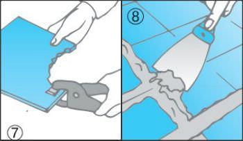

7) Per tagliare una piastrella a L, tracciate la linea di taglio, incidete lo smalto e staccate un po' alla volta la parte da eliminare.
8) Quando l'adesivo è asciutto stuccate le commessure (con un apposito preparato) utilizzando una spatola di gomma.

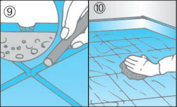

9) Con un'asticella arrotondata (mai con un dito) lisciate lo stucco nelle commessure.
10) Lasciate asciugare lo stucco per il periodo raccomandato dal produttore, quindi pulite bene il pavimento con un panno umido e poi asciugate.
