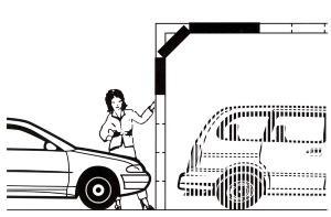

CSC porte e garage, apertura portone sezionaleRispetto alla classica basculante, che quando si apre deborda verso l'esterno, i portoni sezionali non sono debordanti.
Ciò significa che il serramento suddiviso in sezioni, quando comincia ad aprirsi, riesce a scorrere perfettamente in verticale, rientrando poi all'interno del garage e posizionandosi parallelamente al soffitto, senza debordare all'esterno rispetto al filo del muro.
Lo vediamo nell'immagine tratta da CSC porte e garage.
Questa caratteristica non è da sottovalutare. Infatti sarà possibile parcheggiare l'auto, la moto o la bicicletta praticamente addossata al portone sezionale, riuscendo comunque ad aprirlo.
Al contrario, quando saremo all'interno del garage e vorremo aprire il portone, lo potremo fare tranquillamente, sapendo che, se all'esterno è parcheggiata un'auto o ci sono dei bambini in bicicletta, non correremo il rischio di urtarli.

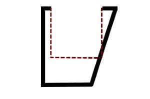

garage con pianta trapezoidaleEsistono però alcune situazioni in cui l'apertura con scorrimento verticale non è realizzabile.
Parlo ad esempio di garage con pianta irregolare, come quello che vediamo in figura.
Se ipotizziamo di far scorrere il serramento e di portarlo in posizione parallela al soffitto, notiamo che non disponiamo di spazio a sufficienza per portare a termine il movimento.
Altri problemi di installazione possono poi sorgere quando sono presenti impedimenti a soffitto, come ad esempio travi ribassate o tubi di scarico, ed anche nel caso in cui l'altezza interna del garage sia già molto ridotta o quando il soffitto del garage è inclinato.

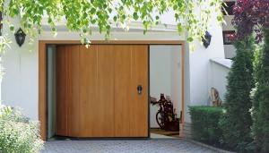

In tutte queste situazioni, anziché un portone sezionale con scorrimento verticale, è più adatto un portone sezionale a scorrimento laterale.
Il principio di funzionamento è lo stesso dei portoni precedentemente descritti, ma le sezioni saranno in questo caso verticali e lo scorrimento non avverrà più verso il soffitto, ma lungo le pareti del garage, come vediamo in questa immagine di Logiver.
Logiver portone sezionale a scorrimento laterale
I portoni sezionali a scorrimento laterale prevedono sia a terra che a soffitto la presenza di guide per permettere il movimento di apertura e di chiusura del portone.
È ovvio che, a fronte della risoluzione dei problemi citati, dovremo accettare di tenere libere le pareti lungo le quali il serramento deve scorrere, evitando di collocare scaffali, appoggiare biciclette, ecc.
