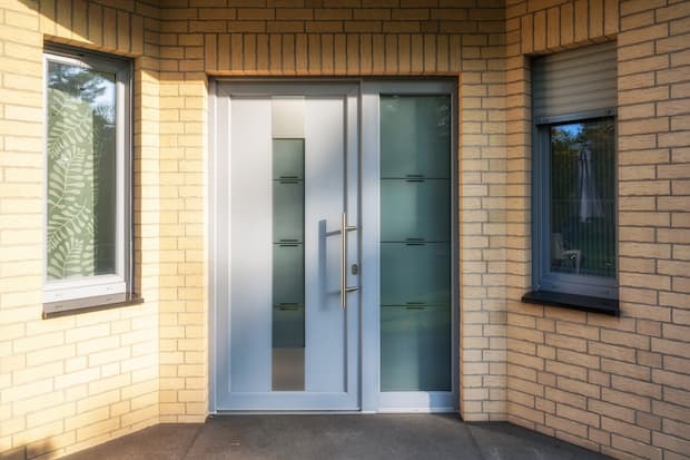

Comportamento del portoncino con il caldoComportamento estivo del portoncino d'ingresso - Getty Images
Questi cambiamenti sono dovuti al comportamento dei materiali che si dilatano oppure si contraggono in base alle variazioni di temperatura.
Metallo, alluminio, PVC, legno, pannelli stratificati, nonché guarnizioni e ferramenta, reagiscono in modo diverso al calore.
Il punto è capire quando si tratta di un comportamento stagionale accettabile e quando invece il problema indica una registrazione da correggere.

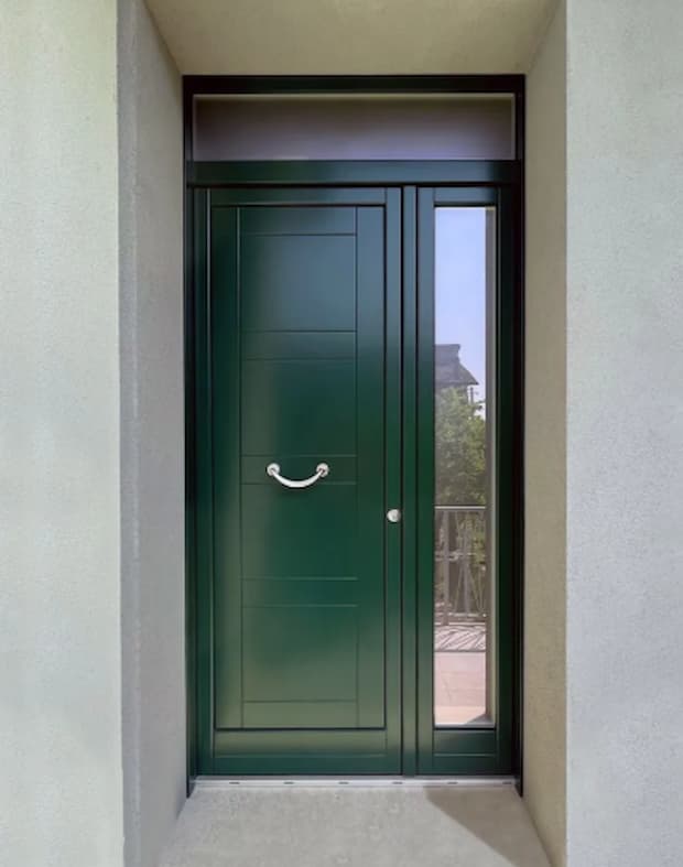

Porta ingresso in legnoPortoncino d'ingresso in legno - Falegnameria Veneri
Un indizio importante è la progressione: se l’anno precedente bastava accompagnare leggermente l’anta e oggi serve spingere con decisione, la ferramenta potrebbe essere usurata.
Se il difetto è comparso dopo lavori, cambio pavimentazione, sostituzione della soglia, occorre verificare il nuovo allineamento.
Nella foto sopra di Falegnameria Veneri portoncino d'ingresso in legno modello Claudia.

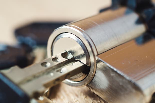

Portoncino d'ingresso e chiusura difficoltosa: quando la chiave è dura
La chiave che gira con fatica è un segnale da valutare con attenzione, perché la serratura non dovrebbe lavorare sotto tensione.
Se la chiave diventa dura solo quando il sole batte sul portoncino, può esserci una variazione termica che agisce su anta e telaio.
Invece, se la chiave richiede sempre forza, se i chiavistelli entrano con rumore secco o se bisogna tirare o spingere l’anta per chiudere, significa che la serratura sta lavorando male.
chiave che non gira beneForzare la chiave può danneggiare la serratura - Getty Images
Il problema può riguardare la bocchetta di incontro, i rostri, la posizione dei chiavistelli, le cerniere o la deformazione dell’anta.
Lubrificare la serratura può aiutare solo se il difetto è interno al cilindro o al meccanismo, ma non sarà sufficiente se i chiavistelli non sono allineati.
Attenzione: forzare la chiave è uno degli errori più diffusi ma anche rischiosi, perché può danneggiare cilindro, ingranaggi e chiavistelli.

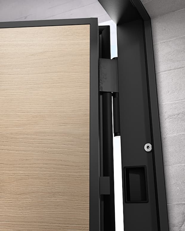

Portoncino d'ingresso che lavora male: attenzione alle cerniere
Le cerniere sostengono il peso del portoncino e permettono la regolazione dell’anta.
Nei portoncini moderni, soprattutto blindati o con pannelli pesanti, le cerniere possono essere registrabili in altezza, pressione e allineamento laterale.
Una cerniera fuori regolazione può far abbassare l’anta, ruotarla o avvicinarla troppo al telaio.
cerniere portaLe cerniere sostengono l'anta del portoncino d'ingresso - Garofoli
Il sole rende solo più evidente un problema meccanico già esistente i cui segnali sono: anta che cala verso il lato serratura, spazio superiore non uniforme, battente che tocca in basso, chiusura che richiede sollevamento o spinta, rumori metallici in apertura.
La registrazione deve essere eseguita da un tecnico specializzato, soprattutto nel caso di portoncini pesanti o blindati.

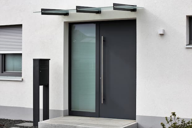

Portoncino d'ingresso con pannello esterno scuro, cosa comporta
I portoncini con pannello esterno scuro o metallico esposto al sole sono più sensibili al riscaldamento.
La superficie esterna può diventare molto calda, mentre il lato interno resta più fresco e questa differenza può generare piccole deformazioni temporanee.
Il difetto si nota soprattutto sulle esposizioni sud e ovest, in ingressi senza pensilina o in facciate dove il sole batte per molte ore.
Se la chiusura cambia proprio in quelle condizioni e torna normale al calare della temperatura, la causa termica è plausibile.
portoncino con pensilinaPortoncino d'ingresso protetto da pensilina - Getty Images
È utile proteggere il portoncino d'ingresso dal sole ricorrendo a una pensilina, una tenda esterna oppure optando per un colore più tenue che assorbe meno il calore.

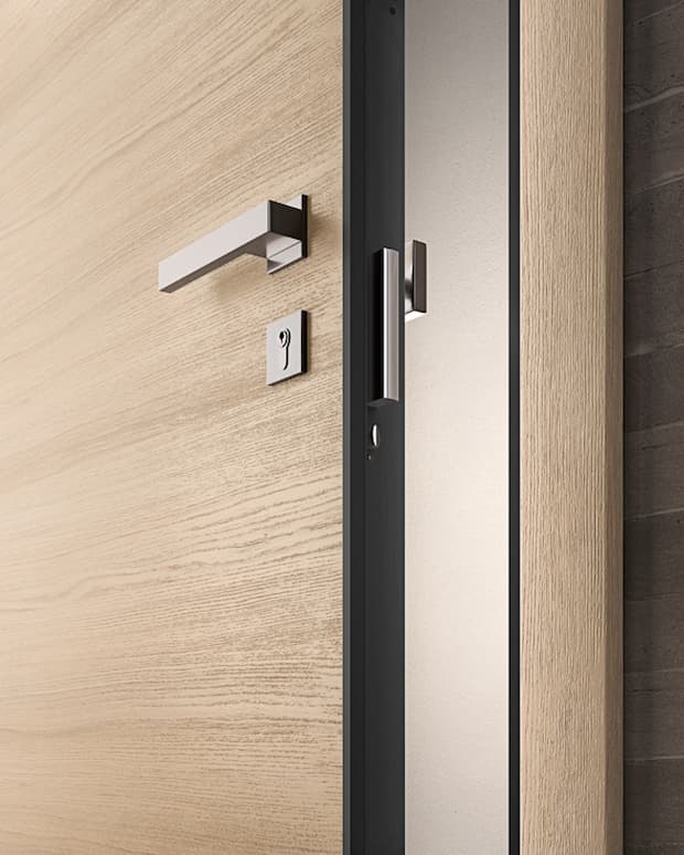

porta mod LadyPortoncino blindato mod Lady - Garofoli
Di conseguenza, è opportuno scegliere il portoncino d'ingresso considerando esposizione, colore, dimensioni, peso e protezione dagli agenti atmosferici.
Nella foto sopra di Garofoli porta blindata Lady.
Un portoncino blindato con rivestimento esterno in legno, ad esempio, può avere una struttura metallica stabile ma un pannello che risente maggiormente dell’esposizione.

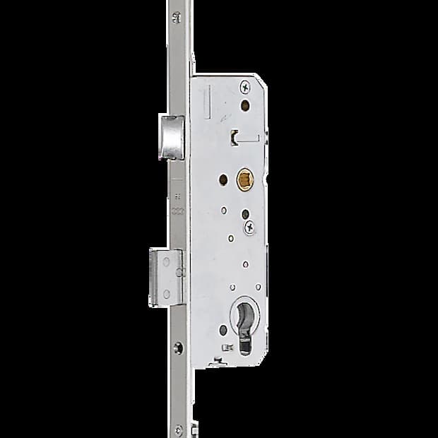

serratura multipuntoSerratura multipunto Sicurtop - AGB Alban Giacomo Spa
Serve maggiore attenzione quando la serratura è multipunto, come nella foto sopra di AGB Alban Giacomo Spa, quando il portoncino è blindato, quando la chiave forza molto, quando l’anta è pesante o quando ci sono segni di deformazione del telaio.
