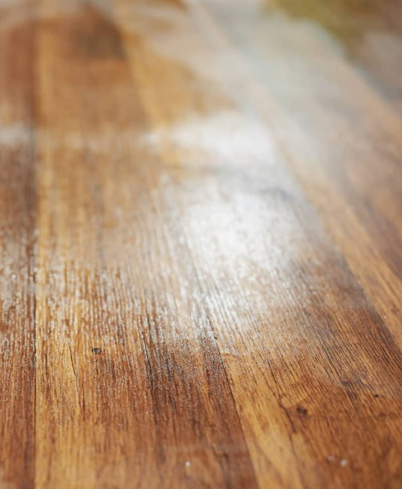

Pavimento in parquet o laminato: possibili sollevamenti localizzati
Se la porta ha funzionato correttamente per anni e comincia improvvisamente a toccare sempre nello stesso punto centrale del passaggio, bisogna osservare anche il pavimento.
Il parquet può presentare rigonfiamenti legati a umidità, mancanza di adeguati spazi per i movimenti o altre condizioni di posa.
pavimento parquetIl pavimento in parquet è soggetto a rigonfiamenti - Getty Images
Anche laminati e pavimenti flottanti possono sollevarsi localmente.
In questo caso tagliare la porta significa adattarla a un pavimento che potrebbe avere un problema proprio.

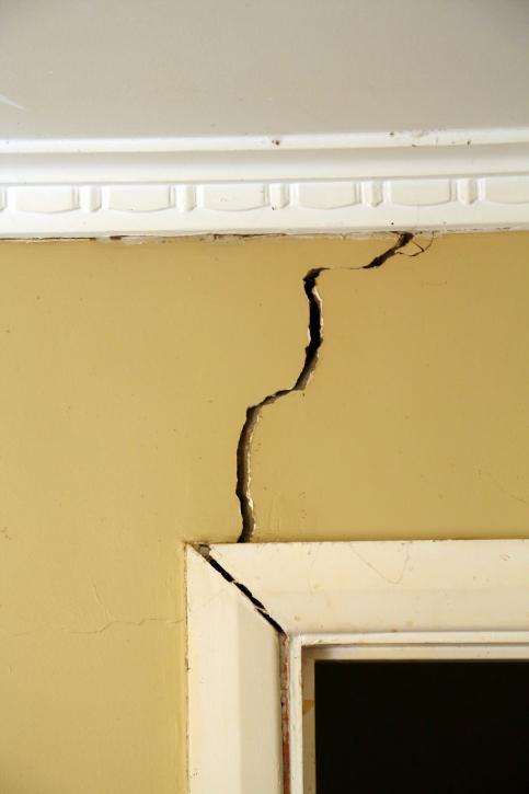

L'attenzione deve aumentare se il cambiamento della porta è accompagnato da altri segnali:
  • fessure nuove sopra gli angoli del vano
  • crepe diagonali
  • distacco tra telaio e parete
  • variazioni evidenti della geometria.
Una singola piccola cavillatura dell'intonaco non dimostra un problema strutturale; è l'insieme dei sintomi, la loro forma e soprattutto la loro evoluzione nel tempo a richiedere una valutazione più approfondita.
Fessure sopra gli angoli delle porte, le cause
Gli angoli delle aperture delle porte sono zone nelle quali si concentrano tensioni.
Piccole lesioni nell'intonaco possono derivare da movimenti dei materiali, ritiri o discontinuità tra muratura e altri elementi.
Una fessura diagonale che aumenta nel tempo merita però maggiore attenzione rispetto a una sottile crepa stabile nella sola finitura e deve essere valutata da un tecnico competente.

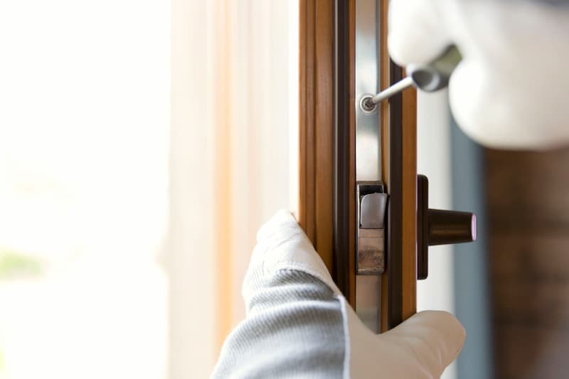

Anche le finestre possono fornire indizi
Serramenti che prima funzionavano correttamente e improvvisamente richiedono maggiore forza per aprire o chiudere possono indicare variazioni geometriche del vano.
Se il fenomeno avviene insieme alla porta e alle fessure della muratura, il quadro merita attenzione.
comportamento delle finestreChiusura difficoltosa delle finestre, cosa nasconde - Getty Images
Al contrario, una porta problematica con tutti gli altri infissi perfettamente stabili indirizza maggiormente verso una causa locale.

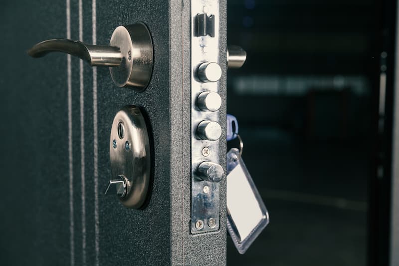

porta blindataRegolazione della porta blindata d'ingresso - Getty Images
Se il pavimento sale o la struttura si deforma, il pannello può iniziare a toccare.
Una porta a battente e una scorrevole richiedono verifiche diverse.
Le porte interne hanno una struttura differente della porta blindata d'ingresso che, per struttura e peso, richiede una regolazione differente.
Se una porta di questo tipo cambia improvvisamente allineamento, è meglio far controllare ferramenta e telaio da personale competente.

Le crepe vanno osservate nel tempo se si sospetta un movimento
Quando una lesione è nuova e la causa non è evidente può essere utile documentarla con fotografie datate e misure.
crepa Crepa nella parete sopra la porta che non chiude bene - Getty Images
Un tecnico può decidere se sia necessario un monitoraggio più accurato.
Non è opportuno coprire la crepa applicando dello stucco senza aver stabilito se il movimento sia terminato.
