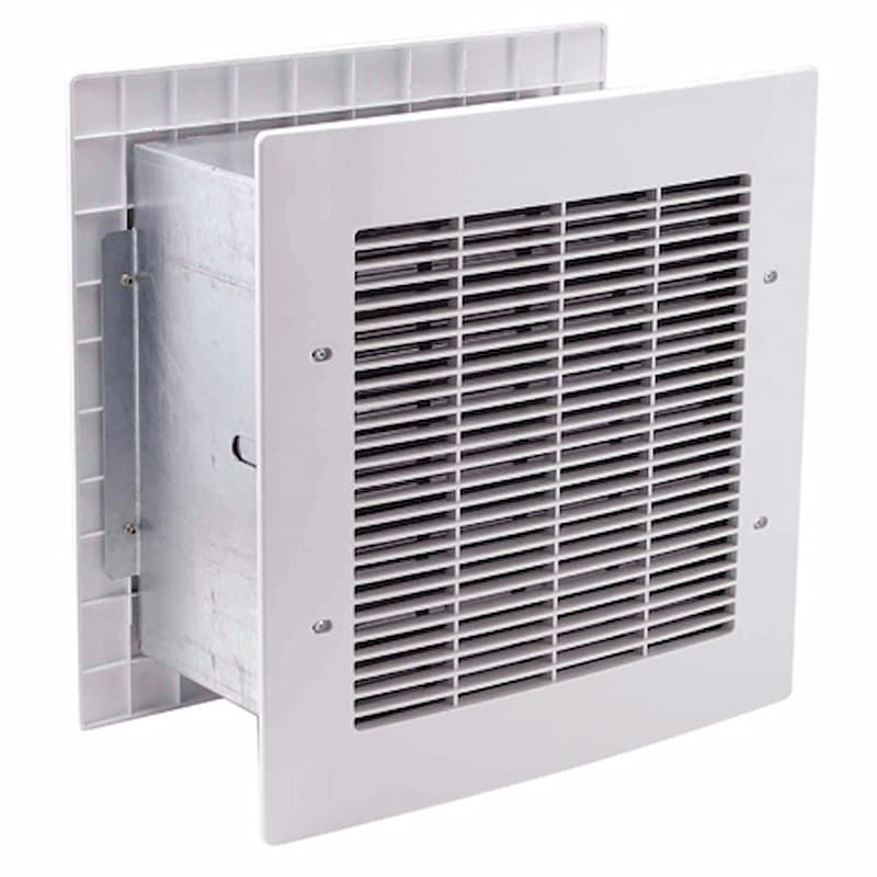

Portata nominale e portata reale dell'aspiratore non coincidono
La portata, espressa in metri cubi all’ora, indica il volume d’aria che il ventilatore può spostare in determinate condizioni di prova.
Il valore riportato sulla confezione non rappresenta necessariamente la quantità estratta dopo l’installazione.
Condotti, curve, griglie oppongono una resistenza al passaggio dell’aria, pertanto, aumentando questa resistenza, la portata effettiva diminuisce.
aspiratore da incassoAspiratore elicoidale da incasso - Elicent
Un modello dichiarato, per esempio, per 90 metri cubi all’ora può raggiungere quel valore con scarico libero o in condizioni di prova specifiche, ma fornire una portata inferiore quando è collegato a diversi metri di tubo flessibile con più curve.
La UNI EN 13141-4:2021 definisce i metodi di prova delle prestazioni aerodinamiche, acustiche ed elettriche di queste unità di ventilazione.
Il confronto tra aspiratori, quindi, va fatto considerando, oltre alla portata massima, la pressione disponibile, il livello sonoro, la potenza assorbita.
Nella foto sopra di Elicent modello elicoidale da incasso.
