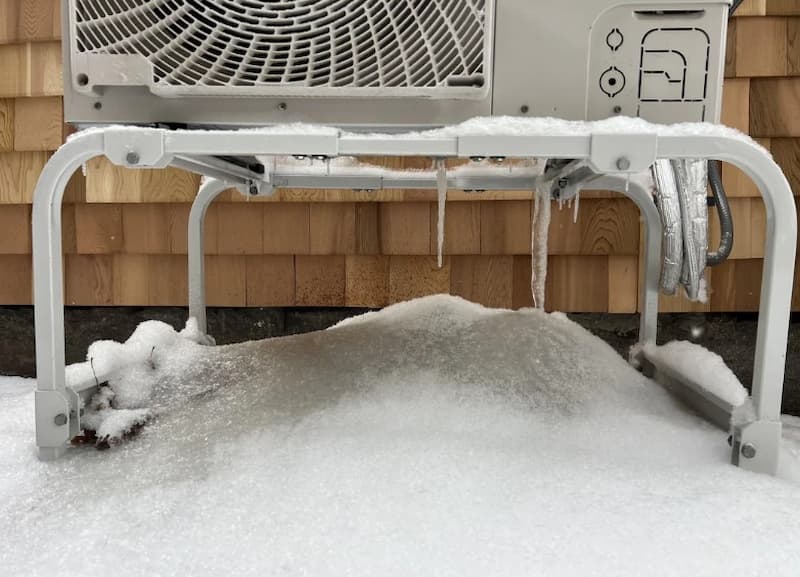

Ghiaccio sotto l'unità esterna della pompa di calorePresenza di ghiaccio sotto l'unità esterna - Reddit
È invece necessario il controllo da parte di un tecnico se dopo ogni ciclo rimane uno spesso strato di ghiaccio che, oltretutto, aumenta progressivamente nel corso della giornata.
In questo caso, il problema può non essere la frequenza degli sbrinamenti, ma la loro scarsa efficacia.
Una macchina può infatti entrare spesso in defrost proprio perché non riesce mai a ripristinare correttamente le condizioni dello scambiatore.

Ghiaccio sul fondo dell’unità e batteria brinata: due problemi distinti
Durante lo sbrinamento viene prodotta acqua e quest'ultima deve poter lasciare l'unità esterna senza accumularsi nelle zone inferiori.
In condizioni fredde l'acqua che rimane nella vaschetta o vicino ai fori di scarico può ricongelare: ecco spiegata la formazione di un blocco di ghiaccio che cresce dal basso.
pompa calore
La batteria può anche essere correttamente sbrinata, ma l'acqua sciolta non riesce a essere evacuata.
Occorre intervenire perché, con il tempo, la massa ghiacciata può avvicinarsi allo scambiatore o alle pale del ventilatore e creare problemi meccanici.
Quando si osserva l'unità è quindi utile distinguere una patina sulle alette da una massa di ghiaccio accumulata alla base.
