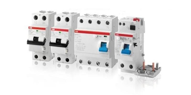

L'interruttore differenziale, noto anche come salvavita, interrompe automaticamente la corrente in caso di dispersioni verso terra, prevenendo scosse elettriche e incendi.
Interruttori differenzialiVari tipi di interruttori differenziali, foto da Overtec
I due tipi più comunemente installati negli impianti residenziali sono:
  • tipo AC che rileva correnti alternate sinusoidali e viene utilizzato per impianti datati e carichi semplici;
  • tipo A che rileva correnti alternate e pulsanti unidirezionali e viene utilizzato negli elettrodomestici tradizionali.

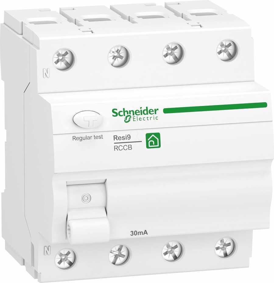

Il tipo F è stato progettato proprio per questa esigenza.
Interruttore differenzialeInterruttore differenziale di tipo F R9R42440 di Schneider Electric
È in grado di rilevare correnti di guasto miste AC/DC fino a 10 mA. Al contempo è possibile funzionare correttamente con frequenze fino a 1 kHz.
Altresì occorre ridurre falsi scatti dovuti a disturbi e mantenere la protezione anche con motori e controlli elettronici complessi.
Un vantaggio importante è che può sostituire un differenziale tipo A senza modificare il quadro.

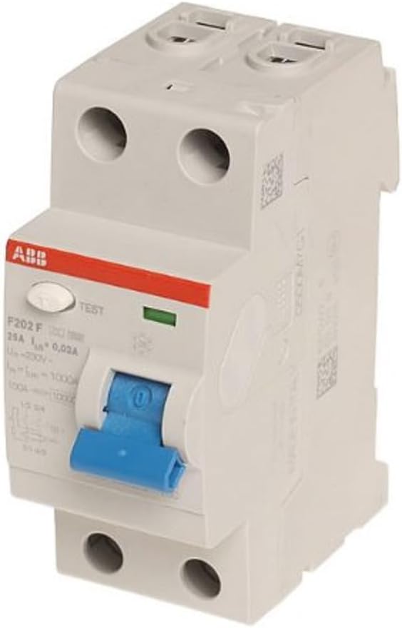

Interruttore differenziale di tipo F F202 di ABBInterruttore differenziale di tipo F F202 di ABB

Tra i modelli in commercio, troviamo R9R42440 di Schneider Electric, interruttore differenziale (RCD) Resi9 a 4 poli, con una corrente nominale di 40 A e una sensibilità di 30 mA.
È progettato per proteggere dalle scosse elettriche e dai guasti, e il tipo F offre una protezione specifica per apparecchi che generano correnti composite a frequenze multiple, come inverter di velocità, lavatrici, refrigeratori e pompe di calore.
L'interruttore differenziale dell'ABB F202 tipo F è un dispositivo bipolare per la protezione da guasti a terra.
È studiato per proteggere da correnti di guasto sinusoidali, pulsanti e di dispersione con frequenza fino a 1 kHz, rendendolo ideale per circuiti con inverter monofase.
Offre anche una buona resistenza a scatti intempestivi.
Le sue caratteristiche includono 2 poli, tensioni nominali di 230V e correnti nominali che variano da 25A a 40-63A, con una sensibilità tipica di 30mA.

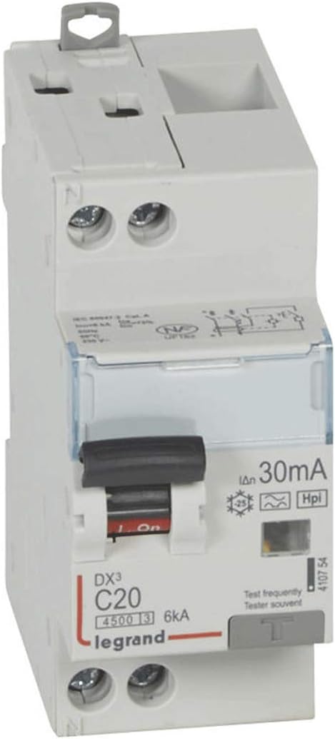

Il Legrand 410754 è un interruttore differenziale di tipo F, 20A, 30mA per una tensione di 230V.
Rileva e protegge da correnti di guasto a terra sia di tipo alternato che continuo, offrendo una maggiore immunità ai falsi scatti rispetto ai tipi AC.
Ideale per circuiti con inverter monofase, come quelli di lavatrici, refrigeratori e pompe di calore.

Interruttore differenzialeInterruttore differenziale di tipo F Legrand 410754
Installare un differenziale di tipo F significa proteggere realmente gli elettrodomestici con inverter, evitare falsi scatti e garantire sicurezza a lungo termine.
