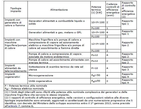

Il controllo di efficienza energetica deve essere fatto sempre da un tecnico abilitato e deve riguardare il sistema di generazione dell'energia (ad es. la caldaia), i sistemi di regolazione della temperatura (es. termostato ambiente) e i sistemi di trattamento dell'acqua ove presenti. La periodicità dei controlli di efficienza energetica sono indicati in questa tabella, tratta dall'allegato A del D.P.R. 74/2014.
Piemonte vademecum impianti termici - 2
Solo se la somma delle potenze ricade nei campi indicati in tabella si deve fare, per ciascun impianto, un controllo di efficienza energetica. Per generatori che non condividono lo stesso sistema di distribuzione (ad esempio, una caldaia a gas naturale ed una stufa a legna del tutto indipendenti), il rapporto va fatto solo per gli apparecchi che, presi singolarmente, superano le potenze indicate nella terza colonna della tabella.
Oltre alle cadenze temporali indicate in tabella, il controllo di efficienza energetica dell'impianto deve essere fatto:
- quando l'impianto viene messo in esercizio per la prima volta;
- quando si sostituisce il generatore (es. caldaia);
- quando si realizzano interventi straordinari che possono modificare l'efficienza energetica.
