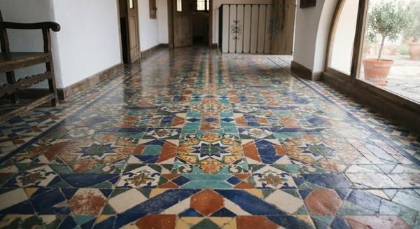

Pavimento geometricoPavimento geometrico - Gemini
In una composizione nella quale sei elementi convergono nello stesso punto, invece, le variazioni dimensionali possono sommarsi e rendere molto più evidente la differenza.
Per questo è opportuno utilizzare la fuga prevista per la collezione e verificare la compatibilità effettiva dei pezzi prima di impostare l'intera stanza.

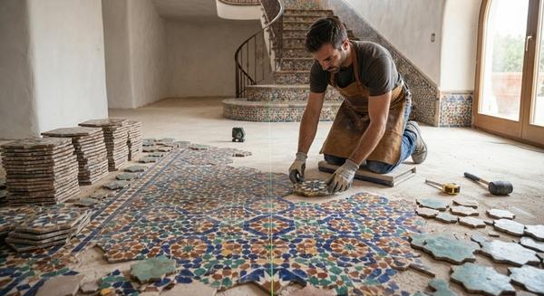

La posa a secco permette di vedere ciò che il disegno CAD non mostra
Il disegno in scala è molto utile, ma una prova fisica rimane preziosa soprattutto con prodotti stonalizzati e moduli complessi.
Disporre alcune file senza adesivo permette di verificare la larghezza reale delle fughe, la ripetizione delle grafiche e il modo in cui gli elementi convergono.
Con piastrelle che utilizzano più colori si può inoltre capire se la sequenza produce concentrazioni indesiderate.
Posa a secco di piastrelle geometrichePosa a secco di piastrelle geometriche - Gemini
Una composizione tridimensionale a rombi, per esempio, dipende dall'ordine delle tre tonalità.
Invertire due pezzi può modificare completamente la direzione apparente del volume.
Il controllo a secco permette di intercettare queste incoerenze quando gli elementi possono ancora essere spostati.

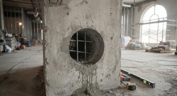

Foro in una pareteForo in una parete - Gemini

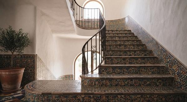

Sulle scale le piastrelle geometriche richiedono particolare prudenza
Pedata e alzata hanno dimensioni ridotte rispetto a un normale pavimento.
Un grande motivo può quindi essere continuamente tagliato.
Il bordo del gradino deve inoltre essere resistente, riconoscibile e correttamente rifinito.
Scala con piastrelle geometricheScala con piastrelle geometriche - Gemini
Un esagono molto grande potrebbe lasciare sulla pedata soltanto porzioni difficili da leggere.
Un formato più piccolo o una composizione specifica può adattarsi meglio.
La sicurezza e il dettaglio del bordo hanno comunque priorità rispetto alla continuità decorativa.

I fori per impianti devono essere considerati prima della posa a parete
Miscelatori, prese, comandi, scarichi e altri elementi interrompono il motivo.
Con una grande piastrella rettangolare può essere sufficiente praticare un foro nella posizione prevista.
Con un mosaico geometrico il foro potrebbe invece cadere esattamente sull'incontro tra più pezzi.
In alcuni casi questa situazione facilita la lavorazione; in altri produce piccoli frammenti difficili da mantenere.
Quando gli impianti sono ancora in fase di definizione, è utile coordinare le quote con la modulazione del rivestimento, purché vengano rispettati innanzitutto i requisiti funzionali dell'impianto.
Non avrebbe senso spostare un comando in una posizione scomoda soltanto per centrarlo su un esagono.

Bisogna conoscere formato, eventuale modularità, larghezza delle fughe e presenza di pezzi destri, sinistri o complementari.
Il disegno va quindi ripetuto sull'intera superficie per capire come raggiunga pareti, porte, nicchie e altri pavimenti.
Piastrelle geometrichePiastrelle geometriche - Gemini
L'asse principale non deve essere scelto soltanto per centrare il locale.
Deve produrre anche tagli perimetrali di dimensione ragionevole e raccordi leggibili nei punti più esposti.
Con esagoni, rombi, chevron e multiformato è utile controllare a secco almeno una parte della composizione.
Se sono presenti più tonalità, va verificata anche la loro distribuzione.
Giunti tecnici, scarichi, pendenze e movimenti dei diversi materiali devono essere inseriti nel progetto prima della componente decorativa, non adattati dopo.
Soltanto quando il layout è definito diventa possibile calcolare correttamente tagli e quantità da ordinare.
