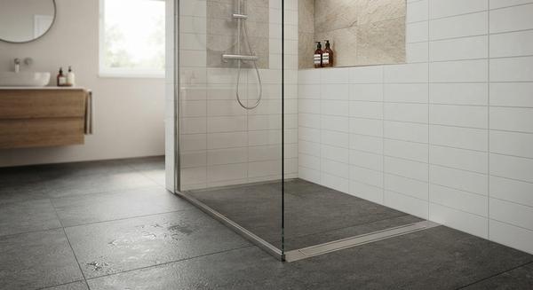

Perché il pavimento del bagno richiede equilibrio tra aderenza e pulizia
Nel bagno la pavimentazione passa continuamente da condizioni asciutte a situazioni molto più critiche.
Acqua uscita dalla doccia, piedi bagnati, residui di sapone, creme e prodotti cosmetici possono ridurre l'aderenza anche di una superficie che normalmente non presenta problemi.
Scegliere una piastrella antiscivolo sembra quindi una precauzione ovvia.
La difficoltà consiste nel capire quanta resistenza serva realmente.
Bagno con piastrelle antiscivoloBagno con piastrelle antiscivolo - Gemini
Una superficie molto strutturata può offrire caratteristiche favorevoli sul bagnato ma trattenere maggiormente residui, calcare e sporco.
Su tutto il pavimento di un bagno domestico potrebbe risultare inutilmente impegnativa da pulire.
Una finitura estremamente liscia è più semplice da mantenere, ma può diventare scivolosa proprio nelle zone nelle quali si cammina appena usciti dalla doccia.
Zona asciutta, uscita dalla doccia e piatto doccia non sono la stessa superficie
In un bagno domestico è utile distinguere almeno la pavimentazione ordinaria dalla zona direttamente interessata dall'acqua.
Davanti al lavabo possono cadere alcune gocce, ma il pavimento rimane generalmente asciutto per gran parte del tempo.
Davanti alla doccia, invece, una persona appoggia il piede bagnato direttamente sulla piastrella.
All'interno di una doccia filo pavimento la condizione è ancora differente: l'acqua scorre sulla superficie durante tutto l'utilizzo e possono essere presenti shampoo, bagnoschiuma e altri residui.
Il prodotto adatto al centro del bagno non deve quindi essere scelto automaticamente anche per la doccia.
Molte collezioni ceramiche vengono realizzate proprio con più finiture della stessa estetica, permettendo di utilizzare una superficie relativamente facile da pulire nella zona ordinaria.
Oltre ad una versione con maggiore resistenza allo scivolamento nella parte maggiormente bagnata.

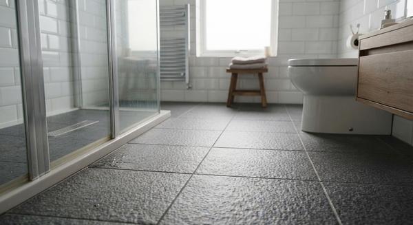

Le finiture grip possono ridurre il compromesso tra aderenza e pulibilità
L'evoluzione delle lavorazioni superficiali permette di ottenere gres con microtexture relativamente poco percepibili ma con prestazioni antiscivolo superiori rispetto alle normali superfici lisce.
I produttori utilizzano denominazioni commerciali come grip, soft grip, anti-slip o altre espressioni simili.
Questi termini non identificano però una classe normativa universale.
Pavimento antiscivoloPavimento antiscivolo - Gemini
Due piastrelle chiamate Grip possono avere prestazioni e texture molto differenti.
È necessario quindi controllare sempre i risultati dichiarati nella scheda tecnica.
Il vantaggio delle microtexture ben progettate consiste nel poter mantenere una superficie meno aggressiva alla mano e alla spugna rispetto alle tradizionali piastrelle fortemente strutturate.
Sono particolarmente interessanti nei bagni residenziali, dove l'esigenza di pulire frequentemente la superficie pesa quanto quella di avere una buona aderenza.

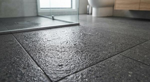

Il calcare rende più difficile mantenere le superfici molto rugose
Nel bagno il principale problema di manutenzione non è sempre lo sporco tradizionale.
L'acqua evapora e può lasciare carbonati e altri residui minerali.
Su una piastrella liscia questi depositi sono relativamente facili da raggiungere con la pulizia ordinaria.
All'interno di una texture profonda possono invece aderire alle microasperità.
La tendenza aumenta nella doccia perché il ciclo bagnatura-asciugatura viene ripetuto continuamente.
Pavimento del bagno antiscivoloPavimento del bagno antiscivolo - Gemini
La superficie deve quindi essere scelta considerando anche la disponibilità a eseguire una manutenzione regolare.
Un bagno utilizzato quotidianamente da quattro persone sottopone il pavimento della doccia a condizioni molto differenti rispetto a un bagno di servizio utilizzato saltuariamente.

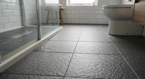

La doccia filo pavimento è la zona nella quale l’aderenza conta maggiormente
In una doccia tradizionale il piatto costituisce una superficie distinta dal resto del bagno.
Nella walk-in filo pavimento, invece, lo stesso rivestimento può continuare dall'ambiente alla zona doccia.
Esteticamente la continuità è molto efficace, ma tecnicamente le due porzioni lavorano in condizioni differenti.
Dentro la doccia il pavimento rimane bagnato per molti minuti e viene percorso a piedi nudi.
Doccia a raso con il pavimentoDoccia a raso con il pavimento - Gemini
Per questo è importante verificare la prestazione specifica della finitura scelta per questa destinazione e non limitarsi al fatto che la stessa collezione sia dichiarata genericamente adatta al bagno.
Se la versione naturale non offre caratteristiche sufficienti per la zona doccia, è possibile utilizzare la variante grip mantenendo colore e formato coordinati.

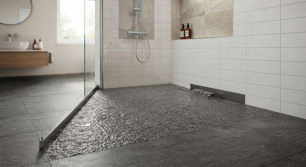

Il piatto doccia in gres non deve essere confuso con un normale pavimento
Esistono sistemi nei quali un grande elemento in gres viene lavorato per realizzare il fondo della doccia.
Le caratteristiche devono essere quelle dichiarate per quello specifico utilizzo.
Non basta prendere una normale grande lastra da pavimento, tagliarla e presumere che sia automaticamente adatta a diventare un piatto doccia.
Doccia a raso
Devono essere risolti scarico, pendenza, bordi, sigillature e supporto.
Anche la resistenza allo scivolamento deve essere verificata nella finitura utilizzata.
Il passaggio tra bagno e doccia non deve creare un bordo pericoloso
Una doccia filo pavimento viene scelta anche per eliminare il gradino.
Una variazione di quota tra due piastrelle oppure un profilo sporgente nella zona di ingresso può però introdurre un punto di inciampo.
Il dettaglio deve essere curato soprattutto quando vengono utilizzati due spessori o due finiture differenti.
Il cambio di prodotto non dovrebbe alterare la continuità del piano finito.
Anche il bordo della canaletta deve essere installato alla quota corretta rispetto alle piastrelle.

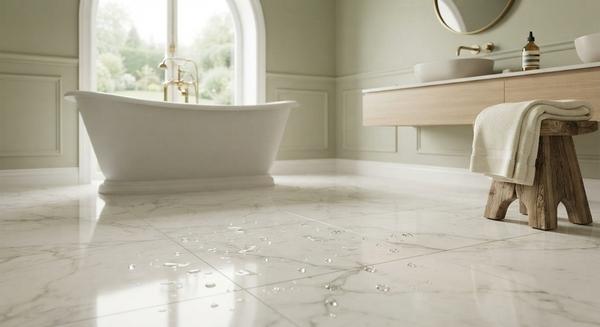

Il rivestimento opaco non è automaticamente antiscivolo
L'assenza di lucidatura può far sembrare una piastrella sicura.
Una superficie matt può però avere caratteristiche di attrito molto differenti a seconda della microstruttura.
Allo stesso modo, due gres esteticamente quasi identici possono ottenere risultati diversi nelle prove.
Piastrella antiscivoloPiastrella antiscivolo - Gemini
La sensazione ottenuta passando la mano sulla piastrella non sostituisce quindi la scheda tecnica.
Il campione serve a valutare tatto e manutenzione; la prestazione antiscivolo deve essere verificata sui dati dichiarati.
