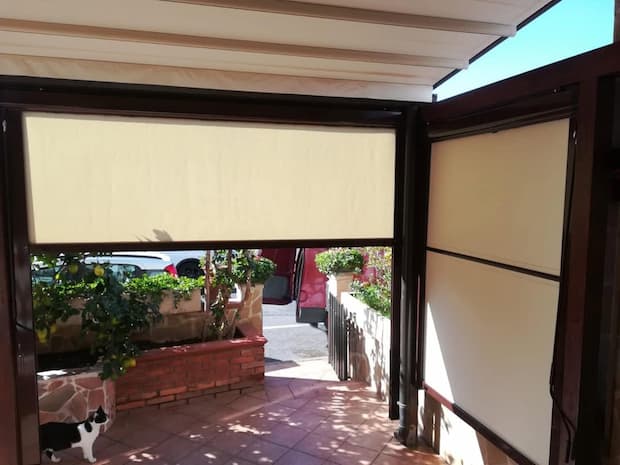

pergola legnoLa combinazione tra pergolato autoportante e tende laterali permette di sfruttare meglio terrazzi e giardini in ogni stagione - Pergolandia

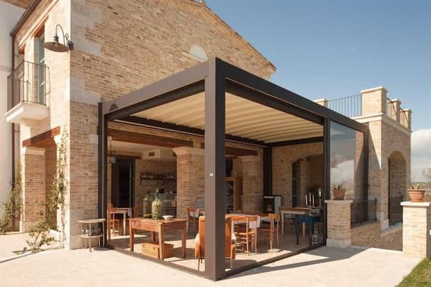

pergoleUn pergolato in legno ben progettato valorizza ingressi, percorsi pedonali e aree dedicate all'accoglienza - Pergolandia

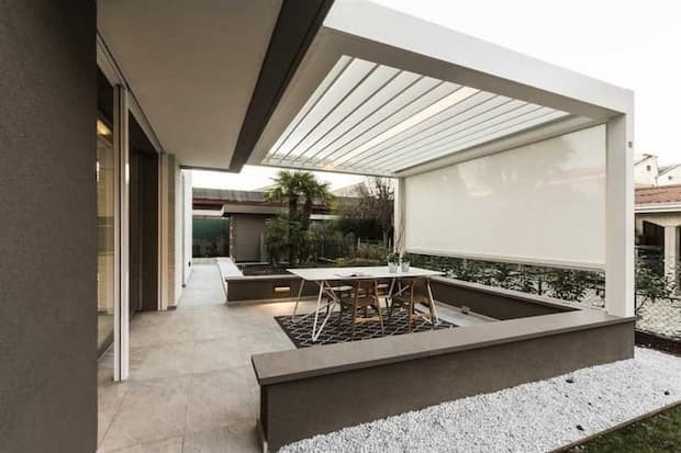

pergola biancaLa progettazione di un pergolato autoportante può includere tende verticali per aumentare privacy e comfort negli spazi outdoor - Corradi
Un supporto regolabile comodo per mettere in quota non è sempre abbastanza rigido per garantire la stabilità dell’intera struttura.

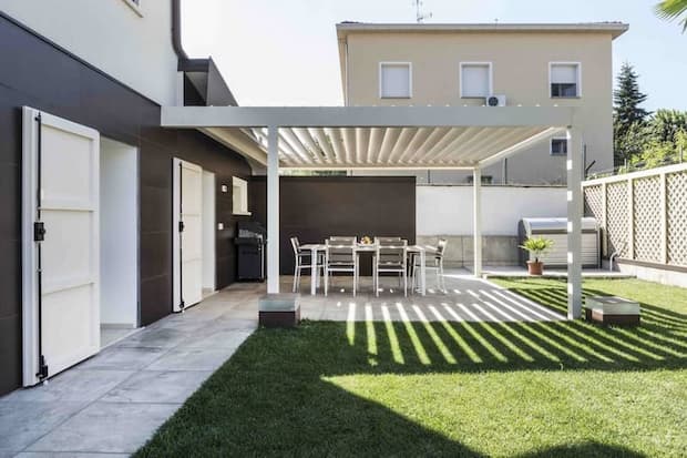

pergola terrazzoPrima di installare un pergolato autoportante è importante valutare esposizione al sole, spazio disponibile e fondazioni - Corradi
Il pergolato autoportante è più flessibile nella posizione, ma non è necessariamente più semplice.

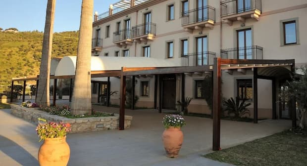

pergola legno e pietraRispetto a una pergola addossata, il pergolato autoportante offre maggiore libertà nella scelta della posizione - Corradi
