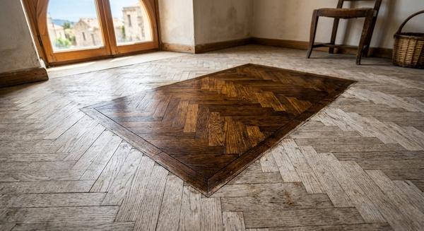

Uno degli svantaggi delle grandi vetrate, riguarda la luce solare più forte del dovuto.
Questo, a causa di una superficie ampia che la fa entrare all'interno dell'appartamento.
Ciò può portare a dei potenziali danni per il proprio pavimento in parquet, il quale potrebbe venire rovinato dalla forte esposizione alla luce solare.
Pavimento in parquetPavimento in parquet - Gemini
A livello estetico, senza includere almeno al momento eventuali danni strutturali, il colore del parquet potrebbe cambiare in maniera radicale.
Alcune essenze possono diventare più scure, mentre altre possono diventare più chiare fino a sbiadirsi.
Il processo in questione, come si potrà vedere nei paragrafi successivi, prende il nome di ossidazione.
Per questo motivo, è bene proteggerlo dalle grandi vetrate.

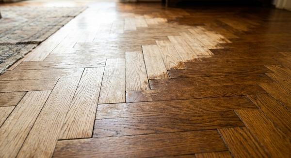

Pavimento in legno che cambia colore: come prevenirlo
Si può agire in maniera preventiva, così da evitare che il proprio pavimento in legno possa cambiare colore a causa del sole.
In caso di grandi vetrate, si può considerare l'utilizzo di tende e pellicole oscuranti.
Le pellicole di qualità sono in grado di bloccare fino al 99% dei raggi ultravioletti.
Pavimento in parquet scoloritoPavimento in parquet scolorito - Gemini
In alternativa, in fase di posa del pavimento o durante la sua manutenzione, si possono scegliere oli o vernici specifiche con filtri UV integrati al loro interno.
Un'altra tecnica sottovalutata ma piuttosto efficace, è quella di posizionare dei tappeti nelle aree maggiormente vulnerabili del proprio pavimento in parquet in legno.

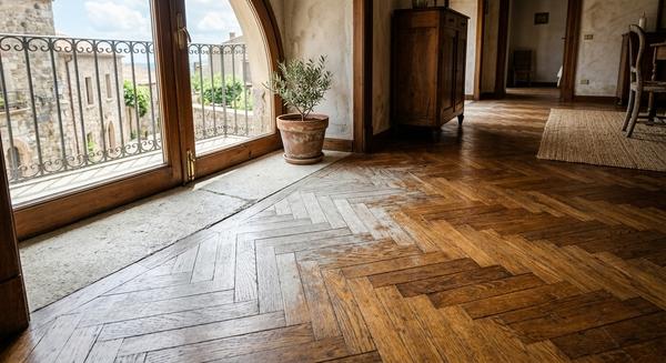

Ossidazione del parquet: in cosa consiste
Nonostante possa sembrare un vero e proprio difetto, in realtà l'ossidazione del parquet è un processo del tutto naturale e non soggetto a deformazioni.
Infatti, ciò avviene poichè con l'azione della luce e dell'aria, il pavimento cambierà colore.
Ritrovandosi così davanti ad un semplice parquet scolorito.
Pavimento in parquet al solePavimento in parquet al sole - Gemini
Il fenomeno in questione risulta essere piuttosto simile all'abbronzatura della pelle.
I primi mesi dopo la posa mostreranno infatti il cambiamento maggiore.
Tuttavia, superata questa fase iniziale le cose cambieranno in maniera graduale, per poi fare in modo che lo stesso effetto possa rallentare la sua efficacia.

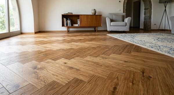

Esistono poi diversi tipi di reazione a seconda della tipologia di legname.
Le reazioni dei diversi tipi di legname
Ogni singolo tipo di legname, avrà una reazione diversa in relazione alla sua esposizione alla luce solare.
I legni europei come il rovere tendono ad assumere un colorito molto pù caldo, simile all'ambrato e al miele.
Parquet scoloritoParquet scolorito - Gemini
Per quanto riguarda invece i legni esotici, come il doussiè e l'iroko, essi possono diventare molto più scuri col passare del tempo.
La tipologia teak si comporta invece in maniera differente, tendendo a schiarire se non addirittura ad uniformare col tempo le proprie tonalità.

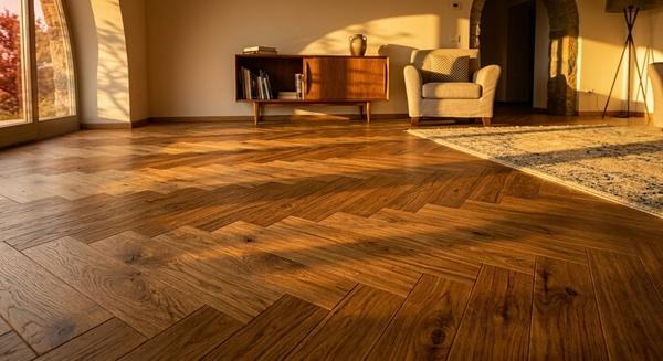

Vetrate e parquet: vantaggi e limiti delle soluzioni protettive
Le diverse soluzioni disponibili per proteggere il parquet dal sole presentano vantaggi e limiti da valutare con attenzione.
Le pellicole solari, ad esempio, offrono una protezione costante ma comportano un costo iniziale non trascurabile e un'installazione che richiede competenze specifiche.
Tende e tapparelle risultano più economiche e immediate, ma dipendono dall'attenzione quotidiana di chi vive in casa.
Risultando meno efficaci se dimenticate aperte nel corso delle ore centrali della giornata.
Pavimento in parquet ossidatoPavimento in parquet ossidato - Gemini
I trattamenti diretti sul legno, come oli e vernici UV, agiscono alla radice del problema ma non eliminano del tutto il rischio di scolorimento nel lungo periodo.
Nessuna soluzione, presa singolarmente, garantisce una protezione totale: la combinazione di più accorgimenti resta generalmente l'approccio più equilibrato.
