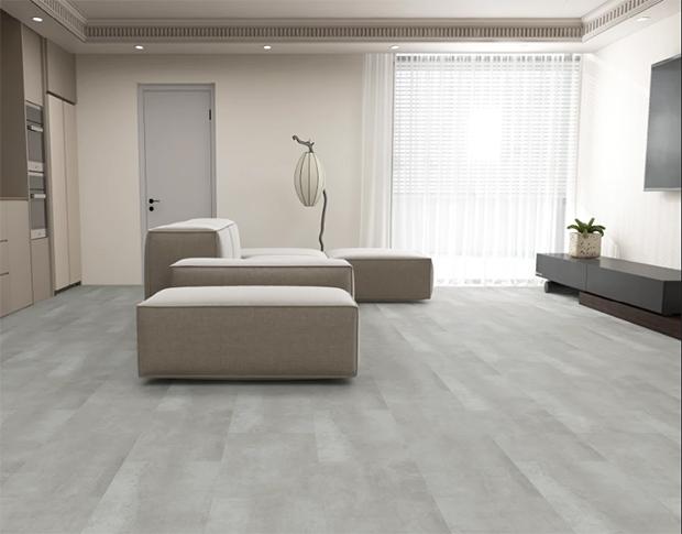

I pavimenti in pvc effetto legno, pietra o cemento e la posa a secco semplice e veloce li rendono appetibili soprattutto nelle ristrutturazioni leggere o interventi su case già abitate, quando si vuole rinnovare lo spazio senza demolizioni, tempi lunghi e disagi prolungati.
Pavimento flottante LVT Pavimento flottante LVT a effetto pietra di Virag
Ci si aspetta dunque un pavimento moderno, stabile e adatto alla vita quotidiana, ma il comportamento reale emerge solo con il tempo.

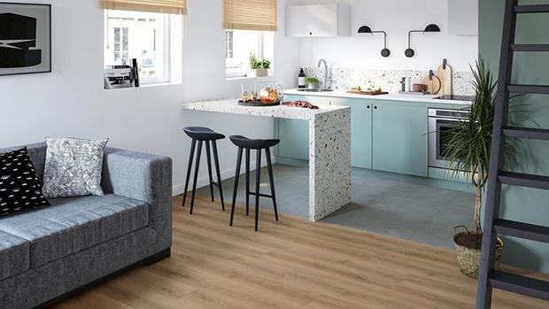

Pavimenti flottanti LVC a effetto legno e granigliaPavimenti flottanti LVC a effetto legno e graniglia, by Tarkett
La popolarità di questi pavimenti deriva infatti soprattutto dalla loro capacità di risolvere problemi logistici complessi, come la possibilità di sovrapporre in modo veloce e reversibile una nuova finitura sopra quella preesistente, senza aumentare eccessivamente lo spessore complessivo del pacchetto.

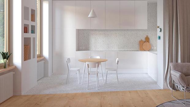

Pavimenti flottanti LVC a effetto legnoPavimenti flottanti LVC a effetto legno, by Tarkett
Tale morbidezza deriva dalla natura stessa del cloruro di polivinile che, a differenza del gres porcellanato, possiede una memoria elastica.
Questa resilienza offre una sensazione tattile superiore e attutisce le vibrazioni dei passi.
Per chi è abituato al freddo della ceramica, il primo impatto dell'LVT risulta dunque quasi sempre entusiasmante, perché la sua temperatura superficiale è molto simile a quella ambientale, eliminando lo shock termico del contatto diretto.

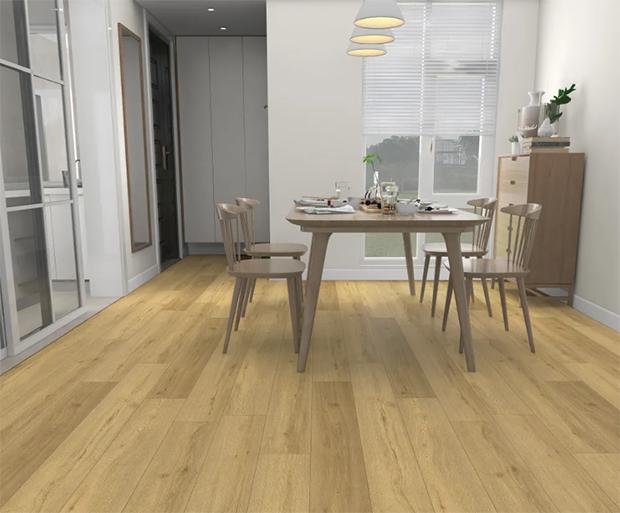

I formati più comuni sono dunque tre: sottili listelli simili al parquet tradizionali, listoni più larghi e lunghi e grandi pannelli quadrati.
I primi due sono tipici soprattutto dei pavimenti in pvc effetto legno, il terzo dei restanti materiali: le aziende Pergo, Tarkett e Virag S.r.l. ne propongono numerose collezioni.

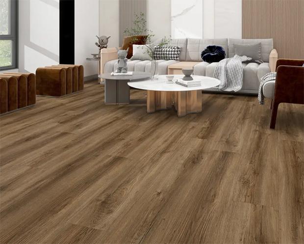

Pavimento flottante LVT a effetto legnoPavimento flottante LVT a effetto legno di Virag
Il tutto è protetto dallo strato di usura o wear layer, costituito da una pellicola trasparente in poliuretano resistente a graffi ed abrasioni.

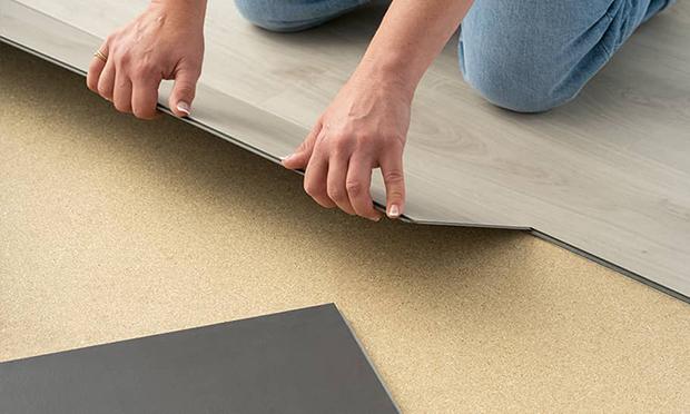

Il ciclo di lavorazione dei pavimenti flottanti in pvc
Il montaggio di un pavimento in PVC con posa a incastro prevede varie fasi di lavoro.
La prima, spesso sottovalutata, è l'acclimazione.
Le doghe prima dell'installazione devono infatti riposare per almeno 48 ore nell'ambiente in cui verranno installate.
Sistema di posa a incastro sui pavimentiSistema di posa a incastro sui pavimenti di Pergo

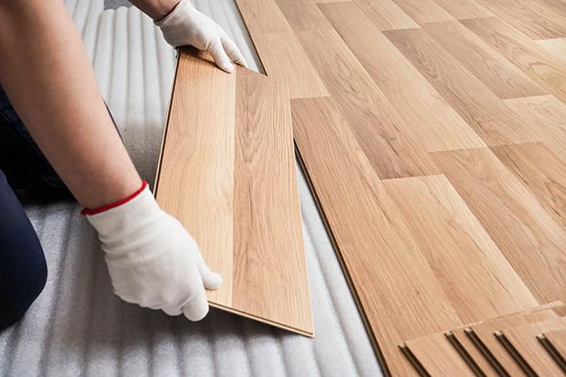

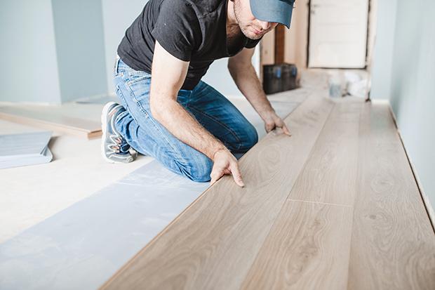

Una volta predisposto il sottofondo, si posa l'eventuale materassino fono-assorbente, se non integrato nel rovescio delle doghe.
Il montaggio inizia normalmente da un angolo della parete più lunga, unendo le doghe grazie agli incastri maschio/femmina ricavati appositamente sul fianco delle doghe.
Montaggio di un pavimento flottante LVTMontaggio di un pavimento flottante LVT - Getty Images
Durante l'installazione si deve usare un martello di gomma antirimbalzo per sigillare perfettamente gli incastri e garantire l'impermeabilità superficiale del sistema.

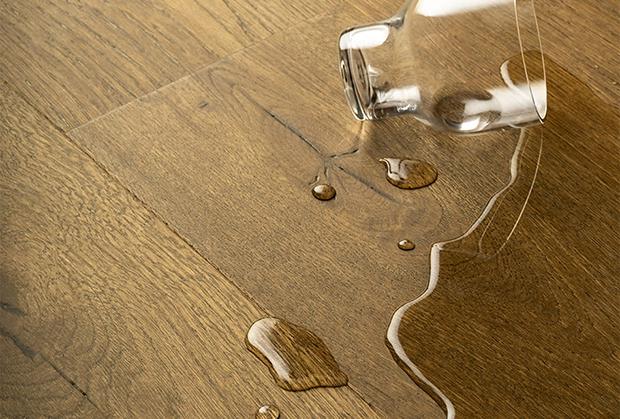

I pavimenti flottanti in pPVC sono impermeabili all'acquaI pavimenti flottanti in pPVC sono impermeabili all'acqua, by Pergo

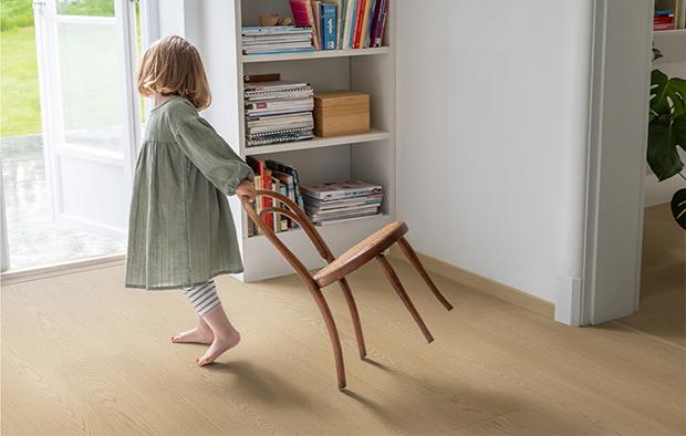

I pavimenti LVT risentono inoltre dei carichi concentrati dovuti a mobili pesanti che possono lasciare piccoli segni o avvallamenti.
I mobili trascinati danneggiano i pavimenti LVTI mobili trascinati danneggiano i pavimenti LVT, by Pergo
È dunque opportuno inserire dei sottopiedi rigidi per ripartire il peso in modo più uniforme.
