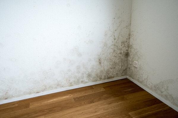

Manutenzione ordinaria in ambienti umidi
Una volta posato, il parquet in ambiente umido richiede una manutenzione più attenta rispetto alla norma.
È importante arieggiare regolarmente i locali, evitare il ristagno di acqua sulla superficie e controllare periodicamente che non compaiano rigonfiamenti o separazioni tra le tavole.
Parquet a contatto con parete umidaParquet a contatto con parete umida - iStock
L'uso di un deumidificatore nei periodi più critici, tipicamente estate e inverno, aiuta a mantenere l'umidità relativa dell'aria entro il range ottimale per il legno, che oscilla tra il 45% e il 65%.
