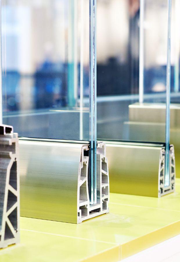

Quando si installa un nuovo serramento esterno, l'attenzione si concentra spesso sulle prestazioni del vetro, sulle caratteristiche del profilo o sulla qualità delle guarnizioni.
Tuttavia, uno dei punti più delicati è il giunto di collegamento tra finestra e muratura, un vero nodo tecnico dell'involucro edilizio.
È proprio qui che si verificano più frequentemente infiltrazioni d'aria, passaggi di umidità, correnti fredde e ponti termici, elementi che compromettono comfort ed efficienza energetica.
Nuovi serramenti ed infissiNuovi serramenti ed infissi - Canva
Per migliorare questo nodo e garantire una posa conforme alle norme, sono stati sviluppati i nastri autoespandenti: dispositivi che sigillano il perimetro dell'infisso in modo continuo e duraturo.
Queste guarnizioni sono oggi tra gli strumenti più efficaci per ottenere prestazioni elevate e rappresentano un riferimento nella riqualificazione energetica.

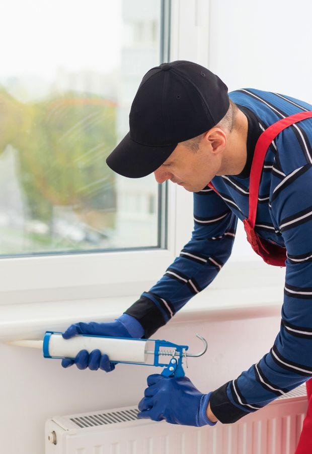

La sigillatura dei serramenti viene ancora spesso affidata a schiume poliuretaniche e silicone: soluzioni efficaci sul breve termine ma limitate nel lungo periodo.
La schiuma isola termicamente ma, se lasciata a vista, si degrada rapidamente; il silicone tende a retrarsi o screpolarsi in presenza di dilatazioni e movimenti della muratura.
Schiuma sigillante per serramenti - CanvaSchiuma sigillante per serramenti - Canva
I nastri autoespandenti mantengono elasticità nel tempo, continuando a lavorare anche in caso di assestamenti o variazioni dimensionali dovute a sbalzi termici.
Inoltre rendono la posa più pulita: non colano, non sporcano e non richiedono rifiniture estetiche.

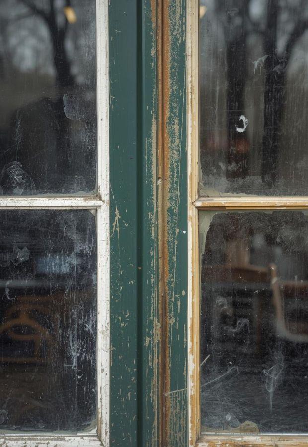

Altro errore, applicazione su superfici sporche, umide o friabili, che impediscono una buona adesione.
