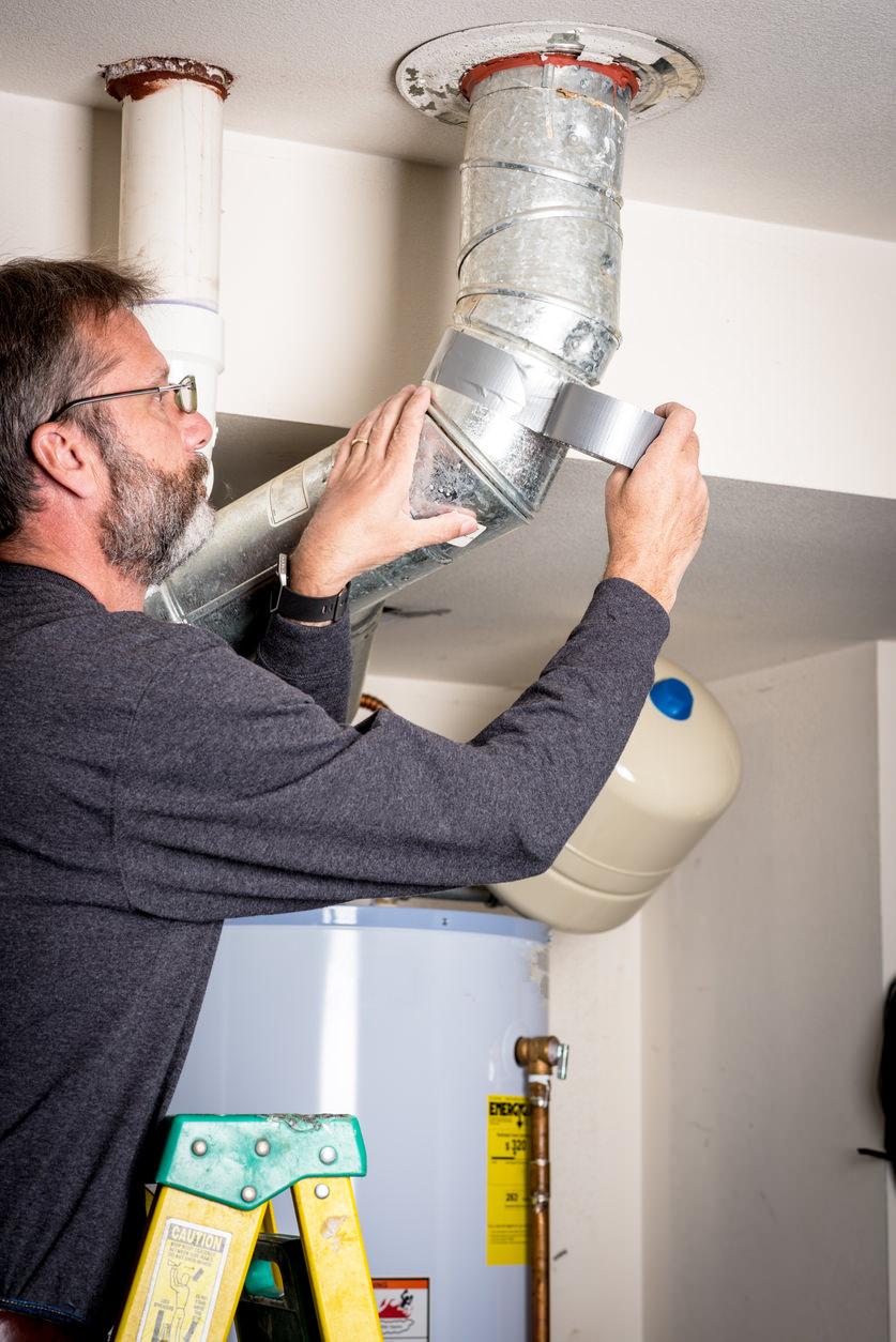

nastro in alluminioSigillanti per edilizia: riparazione di una condotta di ventilazione - iStock

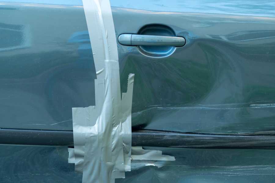

Riparazione temporaneaNastro utilizzato per riparazione temporanea sportello - iStock

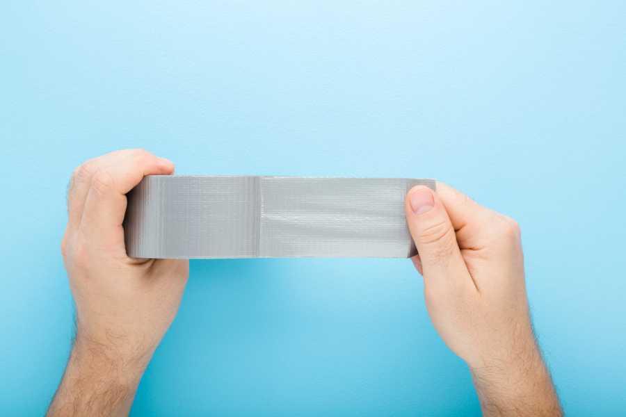

rotoloNastro adesivo pronto all'uso - iStock
