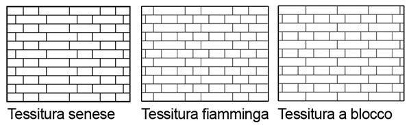

Tessitura senese - Originaria e diffusa soprattutto (come dice il nome) a Siena e nelle zone limitrofe, costituisce una variante della tessitura alla gotica, da cui si differenzia per la presenza di due (anzichè uno) mattoni disposti di fascia: la sequenza tipica è quindi testa-fascia-fascia.
Tessitura fiamminga od olandese - La tessitura fiamminga (presumibilmente originaria del Paesi Bassi) si caratterizza invece per la ripetizione modulare di due corsi orizzontali di mattoni, il primo interamente costituito da mattoni disposti di testa, mentre il secondo con una sequenza del tipo testa-fascia-testa: l'aspetto della muratura è perciò caratterizzato dall'alternanza tra le tipiche croci della tessitura gotica, e rombi formati da quattro mattoni di testa.
Tessitura a blocco o all'inglese - Anche la tessitura a blocco presenta la regolare alternanza di due corsi con diversa collocazione dei mattoni, posti rispettivamente tutti di testa o di fascia: l'apparecchio murario (pur adatto anche a pareti con uno spessore di tre o più teste) appare perciò abbastanza semplificato.
Alcune tessiture murarie considerate decorative.

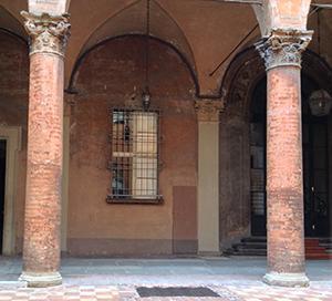

Colonne con fusto in cotto formato da pezzi speciali appositamente sagomati.Troviamo inoltre particolari mattoni dalla forma simile a una fetta di torta, destinati alla costruzione di colonne in laterizio, tipiche dell'architettura rinascimentale bolognese: alcuni esemplari sono arricchiti anche da decorazioni modulari che, impilando i mattoni secondo una determinata sequenza, compongono precisi motivi ornamentali come volute, scanalature o perfino colonne tortili (ne sono visibili due di esecuzione particolarmente curata e databili probabilmente al XV secolo in un portico di Piazza Santo Stefano a Bologna).

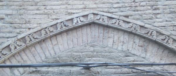

Arco medievale con ghiera decorata formata da pezzi speciali in cotto.
- i pezzi per l'ornamento di archi e portali, arricchiti da elementi vegetali o geometrici come foglie, fiori, losanghe, triangoli e zig-zag, e che una volta accostati formano larghe fasce o ghiere sopra il vero e proprio arco portante.
