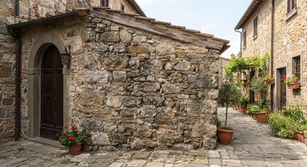

Che cos'è un muro a sacco
Un muro a sacco è una struttura composta da due paramenti esterni in pietra, tra i quali viene lasciata un'intercapedine riempita con materiale incoerente.
Si tratta di una tecnica costruttiva molto diffusa in passato, soprattutto negli edifici storici e nei borghi di campagna, dove si utilizzava ciò che il territorio metteva a disposizione.
Il riempimento, chiamato appunto "sacco", era composto da ciottoli, scaglie di pietra, malta povera e detriti di vario genere.
Muro a saccoMuro a sacco - Gemini
Dall'esterno, infatti, la muratura a sacco può sembrare identica a una normale muratura piena.
Per questo motivo è fondamentale saperla riconoscere prima di qualsiasi intervento di ristrutturazione.

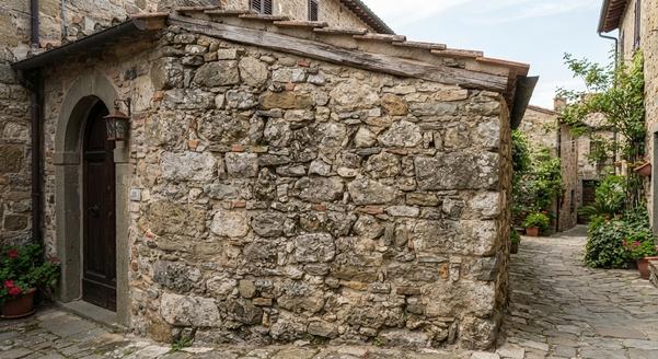

I segnali visibili dall'esterno
Riconoscere un muro a sacco a occhio nudo non è semplice, ma esistono alcuni indizi da non sottovalutare.
Il primo riguarda lo spessore del muro: se supera i 50-60 centimetri, è probabile che sia composto da più strati.
Un altro segnale è la presenza di pietre irregolari, disposte senza un ordine preciso e legate da malta scarsa o friabile.
Muro esterno a saccoMuro esterno a sacco - Gemini
Anche le pareti rigonfie o con un leggero strapiombo possono indicare uno scollamento tra i paramenti.
Infine, bisogna osservare i giunti di malta: se si sgretolano facilmente al tatto, il nucleo interno potrebbe trovarsi nelle stesse condizioni.
Cosa tutt'altro che rara.

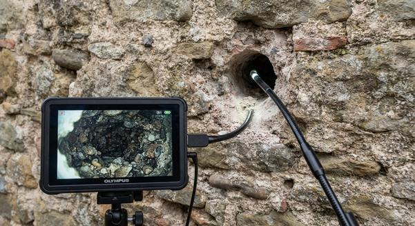

Carotaggi ed endoscopie
Quando i sospetti aumentano, si può procedere con un carotaggio, ovvero il prelievo di un cilindro di materiale dalla parete.
Esso permette di vedere direttamente la composizione dei vari strati e di capire se il nucleo è compatto oppure ricco di vuoti.
In alternativa si può optare per un'endoscopia, che prevede l'inserimento di una piccola telecamera all'interno di un foro di pochi centimetri.
Endoscopia su muro a saccoEndoscopia su muro a sacco - Gemini
Si tratta di un metodo poco invasivo, adatto soprattutto agli edifici di pregio.
Esistono inoltre le prove soniche e i rilievi con martinetti piatti, che misurano la rigidezza e lo stato di sollecitazione.

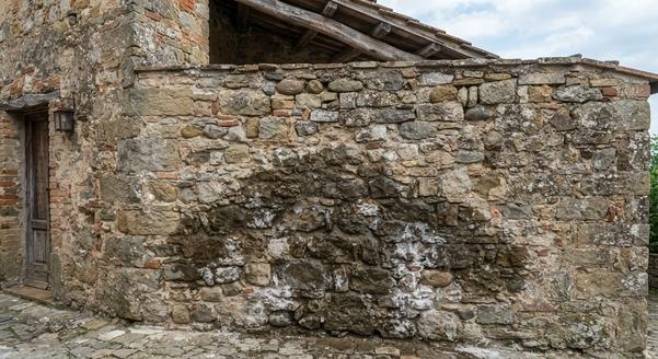

Il ruolo dell'umidità e del degrado
Tra le cause che compromettono la tenuta di un muro a sacco, l'acqua occupa senza dubbio il primo posto.
L'umidità di risalita, ma anche le infiltrazioni da tetti e grondaie, dilava la malta e porta via i materiali più fini del nucleo.
Col tempo si creano dei vuoti interni che indeboliscono la struttura in maniera silenziosa e progressiva.
Umidità su muro a saccoUmidità su muro a sacco - Gemini
Cosa che, purtroppo, si nota soltanto quando il danno è già avanzato.
Macchie, efflorescenze saline e muffe alla base della parete sono dunque segnali da non trascurare.
Prima di intervenire con il consolidamento, sarà perciò necessario eliminare la fonte dell'acqua.

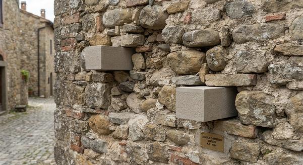

Cuciture e collegamenti trasversali
Per collegare i due paramenti si ricorre ai diatoni artificiali, elementi che attraversano il muro da parte a parte.
Possono essere realizzati con barre in acciaio inox, in fibra di vetro o con piccoli tiranti inseriti in fori trasversali.
Una volta posizionati, vengono sigillati con malta o resina compatibile.
Diatoni artificiali su muro a saccoDiatoni artificiali su muro a sacco - Gemini
Questa tecnica impedisce che i paramenti si separino sotto l'azione dei carichi o delle scosse sismiche.
Spesso viene abbinata alla tecnica dello scuci e cuci, che consiste nel sostituire progressivamente le porzioni di muratura più ammalorate con materiale nuovo.
Si tratta di un intervento delicato, che va eseguito per fasi.

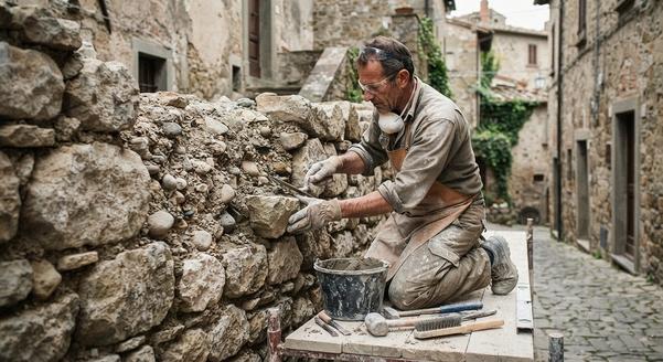

A quale professionista affidarsi
Davanti a un sospetto muro a sacco, il fai da te è assolutamente sconsigliato.
Sarà infatti fondamentale rivolgersi a un ingegnere strutturista o a un architetto esperto in edifici storici.
Il professionista effettuerà un sopralluogo, programmerà le indagini necessarie e redigerà un progetto di intervento su misura.
Professionista a lavoro su un muro a saccoProfessionista a lavoro su un muro a sacco - Gemini
Questo, poichè ogni edificio ha una sua storia e una sua specificità.
Ricordiamo inoltre che i lavori strutturali richiedono quasi sempre pratiche edilizie e, nei casi previsti, l'autorizzazione della Soprintendenza.
Affidarsi a un tecnico significa proteggere il proprio investimento e, soprattutto, la sicurezza di chi vive la casa.
