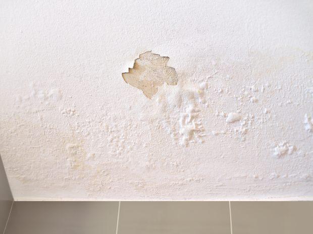

Primi segnali di umidità di risalitaPrimi segnali di umidità di risalita - Getty Images
L'umidità di risalita interessa soprattutto edifici costruiti prima degli anni '80 e si manifesta con segnali evidenti: intonaco che si gonfia o si sfalda nella parte bassa delle pareti, efflorescenze saline biancastre e un odore persistente di umido, tipico di piani terra e seminterrati.
Il problema nasce dalla risalita capillare dell'acqua dal terreno e tende a peggiorare nel tempo, come dimostrano i casi in cui il degrado arriva fino a diverse decine di centimetri di altezza.
Non si tratta solo di un difetto estetico infatti, la presenza continua di umidità, riduce le prestazioni termiche delle pareti e compromette la durabilità dei materiali, rendendo necessario un intervento mirato e consapevole.

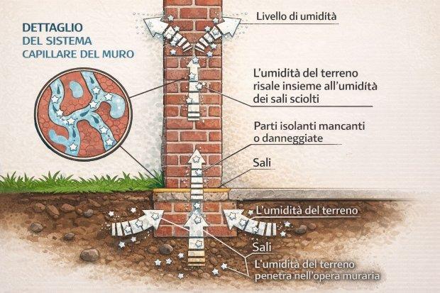

Cause strutturali e meccanismo della risalita capillare
Il fenomeno nasce dalla capacità dei materiali porosi, come mattoni, tufo o pietra, di assorbire acqua dal terreno per capillarità.
In assenza di una barriera impermeabile efficace alla base della muratura, l'acqua presente nel sottosuolo risale lentamente lungo i pori del materiale.
Schema del meccanismo della risalita capillare dell'acqua Schema del meccanismo della risalita capillare dell'acqua - Sora
Questa risalita è continua e non dipende da infiltrazioni accidentali.
E' un processo fisico costante, alimentato dall'umidità del terreno.
I sali disciolti nell'acqua, una volta arrivati in superficie e a contatto con l'aria, cristallizzano aumentando di volume e causando il distacco dell'intonaco.

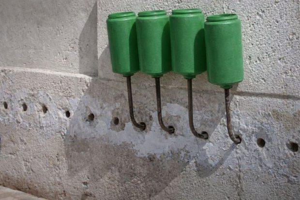

Barriere chimiche contro l'umidità di risalita
Le barriere chimiche rappresentano una delle soluzioni più diffuse per bloccare l'umidità di risalita.
Il principio è semplice: si realizzano una serie di fori alla base della muratura nei quali viene iniettato un prodotto idrofobizzante che crea una zona impermeabile.
Applicazione di una barriera chimica contro umidità di risalita Applicazione di una barriera chimica contro umidità di risalita - Sora
Questo intervento può funzionare bene in murature omogenee e non eccessivamente degradate.
Tuttavia, la sua efficacia dipende da diversi fattori: la corretta distribuzione del prodotto, il grado di saturazione della parete e la presenza di cavità o discontinuità nel muro.
In un intervento su una casa indipendente con muratura mista (pietra e mattoni pieni) ad esempio, l'iniezione può risultare inefficace in alcune zone proprio a causa della discontinuità del materiale.
In questi casi, la barriera chimica va considerata con cautela e spesso integrata con altre soluzioni.
È utile chiarire un punto: la barriera chimica non asciuga immediatamente il muro.
Blocca la risalita futura, ma l'umidità già presente impiega mesi per evaporare.

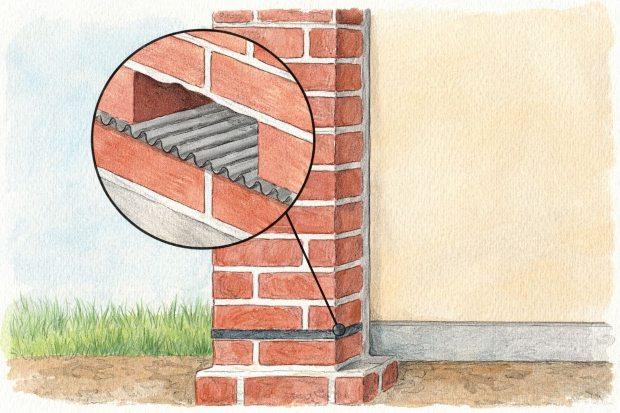

Taglio meccanico della muratura: soluzione radicale ma invasiva
Il taglio meccanico consiste nel creare una vera e propria barriera fisica inserendo uno strato impermeabile all'interno della muratura, mediante un taglio orizzontale alla base del muro.
Taglio meccanico della muratura contro l'umidità di risalita Taglio meccanico della muratura contro l'umidità di risalita - Sora
È una tecnica molto efficace perché interrompe definitivamente la risalita capillare.
Tuttavia, è anche una delle più invasive e richiede una valutazione strutturale accurata.
Non è sempre applicabile, soprattutto in edifici storici o con murature irregolari.
Il sistema infatti prevede di tagliare il muro a 10-12 cm circa dal pavimento, per inserire in seguito una lamina di resina così da creare una barriera all'umidità che risale.
In abitazioni unifamiliari con murature regolari in laterizio, il taglio meccanico può rappresentare una soluzione definitiva.
In contesti più complessi invece, il rischio di compromettere la stabilità della struttura rende preferibili soluzioni meno invasive.

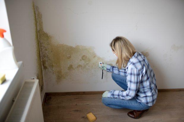

Errori da evitare negli interventi contro l'umidità di risalita
Uno degli errori più comuni è intervenire solo con pitture antimuffa o rivestimenti superficiali.
Questi prodotti possono mascherare temporaneamente il problema, ma non agiscono sulla causa.
Sempre meglio affidarsi a controlli di un tecnico Sempre meglio affidarsi a controlli di un tecnico - Getty Images
Un altro errore riguarda la scelta della soluzione senza una diagnosi precisa.
Non tutte le umidità sono di risalita: infiltrazioni laterali, condensa o perdite impiantistiche possono generare sintomi simili.
