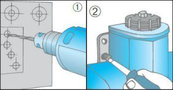

1) I chiudiporta che si acquistano sono sempre dotati di una guida di foratura. Posizionate la guida in modo che la traccia che vi è stampata coincida col bordo superiore della porta. Posizionate la punta del trapano sui punti indicati dalla guida e praticate i fori necessari all'installazione del chiudiporta.
2) Avvitate il chiudiporta nei fori appena praticati e controllate che la testa del meccanismo sporga dalla porta e sia perfettamente orizzontale.

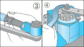

3) Dopo aver fissato il braccio allungabile alla cornice superiore, regolatene la lunghezza agendo sulla vite della parte mobile.
4) Quando il braccio è fissato, tirate la molla con l'apposita chiave. La molla entra in compressione ed è in grado di ruotare la porta.

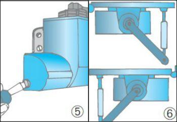

5) Regolate la velocità di chiusura agendo sull'apposita vite posta su un lato del corpo. Fate delle prove fino al risultato ottimale.
6) Il chiudiporta può essere montato sia sui cardini a destra, sia sui cardini a sinistra, a seconda delle esigenze.

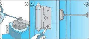

7) Per rendere ottimale il funzionamento del chiudiporta mantenete lubrificate le parti in movimento per ridurre l'attrito.
8) Per le porte leggere (o per gli sportelli) poste in luoghi di notevole passaggio, può essere installata un'asta di richiamo a molla.
9) L'asta di richiamo a molla comprende una parte con il meccanismo di richiamo da montare sullo stipite e l'astina da avvitare alla porta.
