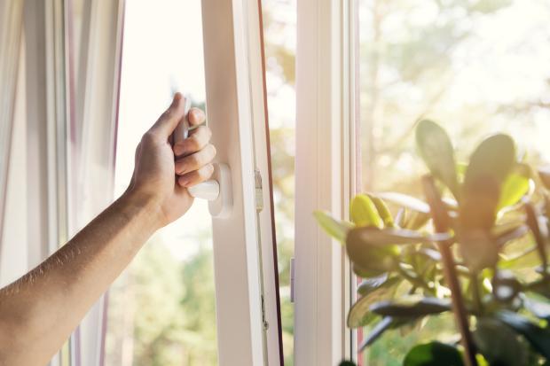

Perché la manutenzione degli infissi esterni è fondamentale
Gli infissi sono tra gli elementi più importanti per garantire comfort termico negli ambienti domestici.
Una finestra in salute terrà fuori il freddoUna finestra in salute eviterà dispersioni termiche - Getty Images
Quando arrivano i primi freddi, il loro ruolo diventa ancora più evidente.
Serramenti non controllati o trascurati possono generare spifferi, dispersioni di calore e un aumento dei consumi energetici.
Il gelo, inoltre, può peggiorare eventuali difetti già presenti, danneggiando guarnizioni, meccanismi di apertura e superfici esterne.
Una manutenzione preventiva è quindi uno dei modi più semplici ed economici per preparare la casa all'inverno, migliorando sia il risparmio energetico sia la qualità della vita negli spazi interni.
Intervenire prima delle temperature più rigide consente anche di ridurre la condensa sui vetri, prevenire infiltrazioni e mantenere efficiente l'isolamento acustico.

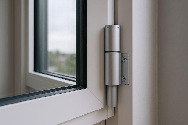

Pulizia dei profili e dei meccanismi di apertura
La manutenzione dei serramenti non riguarda soltanto la tenuta termica.
Profili e meccanismi devono essere mantenuti liberi da polvere e depositi per garantire un'apertura fluida e prevenire usure precoci.
Cerniera di una finestra Cerniera di una finestra - Sora
Le canaline di scolo, in particolare, devono essere pulite per evitare ristagni d'acqua che, con il gelo, possono creare dilatazioni e danni ai materiali.
Per i meccanismi metallici è consigliabile utilizzare lubrificanti specifici, evitando prodotti troppo aggressivi o grassi che attirano la polvere.
Una buona lubrificazione riduce gli attriti e protegge gli elementi mobili dalle basse temperature, evitando indurimenti che possono compromettere l'uso quotidiano delle finestre.

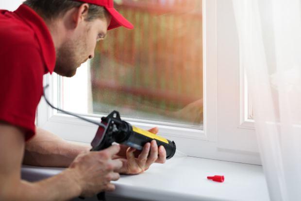

Controllo vetri e sigillature: difese fondamentali contro il freddo
Il vetro è uno dei punti più sensibili agli sbalzi termici e alla condensa. Prima dell'inverno è utile verificare che le sigillature siano integre e aderenti.
Ripristino sigillatura della finestra Ripristino sigillatura della finestra - Getty Images
Sigillature danneggiate o consumate riducono l'isolamento e favoriscono infiltrazioni di aria umida, che spesso si condensano nella zona del distanziatore.
I vetri doppia camera hanno un rendimento molto migliore rispetto ai monovetro, soprattutto con temperature rigide.
pistola silicone
Anche se la sostituzione del vetro è un intervento più strutturale rispetto agli altri citati, rappresenta una soluzione efficace per migliorare il comfort invernale e ridurre i consumi energetici.
Un altro elemento da considerare è la presenza di condensa interna tra i due vetri: questo è un segnale chiaro di perdita del gas isolante e richiede l'intervento di un serramentista.

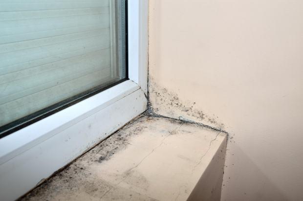

Come prevenire la condensa in inverno con infissi ben mantenuti
Molti problemi di condensa non dipendono solo dall'umidità interna, ma anche dalla scarsa tenuta degli infissi.
Condensa su una vecchia finestra Condensa su una vecchia finestra - Getty Images
Una guarnizione compromessa o un telaio non perfettamente chiuso permette all'aria calda e umida di raggiungere il vetro freddo, creando goccioline e, a lungo andare, macchie di muffa nelle zone più fredde.
La corretta manutenzione contribuisce a mantenere più stabile la temperatura superficiale del serramento e a ridurre gli sbalzi termici.
Abbinare queste attenzioni a una buona ventilazione quotidiana permette di mantenere sotto controllo l'umidità e migliorare la qualità dell'aria.

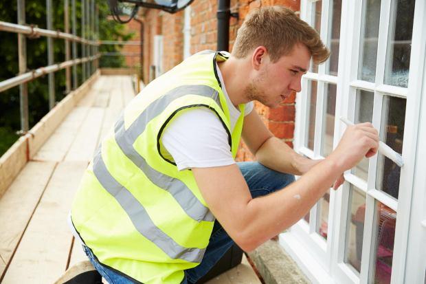

Proteggere i serramenti esterni dal gelo
In balconi, verande o porte esterne esposte, il gelo può provocare danni ai materiali, soprattutto in legno o PVC.
Manutenzione esterna della finestra Manutenzione esterna della finestra - Getty Images
Per il legno è consigliabile applicare periodicamente oli o impregnanti che proteggono la superficie dall'assorbimento di umidità.
Il PVC e l'alluminio richiedono meno manutenzione, ma è comunque utile verificare lo stato delle sigillature e dei giunti.
In presenza di serramenti che rimangono poco utilizzati durante l'inverno, è consigliabile aprirli e chiuderli periodicamente per evitare che i meccanismi si irrigidiscano o che le guarnizioni si deformino.
