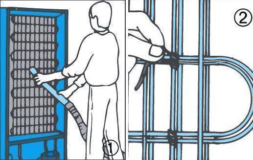

1) La pulizia della serpentina posta sul retro del frigo è essenziale per un ottimale scambio di calore con l'ambiente esterno. Passate l'aspiratore vicino alla serpentina per aspirare tutta la polvere.
2) Se il frigorifero produce un fastidioso ronzio controllate che le spire della serpentina non si siano staccate. In questo caso legatele con fil di ferro plastificato.

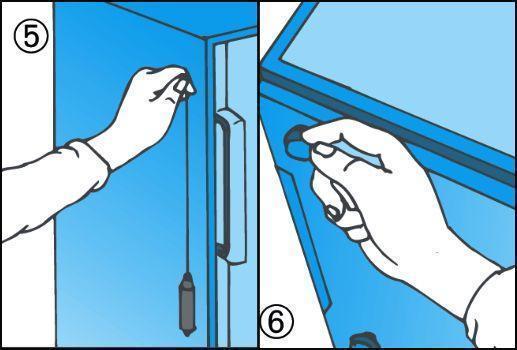

5) Controllate la verticalità del frigorifero e dategli una lieve pendenza all'indietro. Attendete qualche minuto e riaccendetelo.
6) Per assicurarvi che il frigorifero sia stabile esaminate i piedini regolabili.

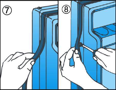

7) Per cambiare la guarnizione della porta del frigo, estraete quella vecchia dalla sua sede.
8) Il bloccaggio definitivo della nuova guarnizione si realizza riposizionando le viti lungo il bordo e stringendole a fondo.

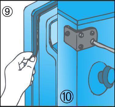

9) Quando avete collocato la nuova guarnizione al suo posto, rimontate la porta e verificate che la guarnizione sia ben a contatto con la cella frigorifera lungo tutto il perimetro.
10) In genere la parte più danneggiata dalla ruggine è quella lungo il bordo inferiore della porta. Smontate quindi i cardini e pulite la zona.
