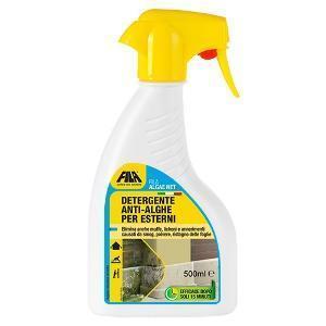

Detergente superfici intonacate FILA Algae NetIl primo riguarda la possibilità di ridurre o eliminare il fenomeno del dilavamento delle parti intonacate, che creano l'annerimento, cercando di correggere il percorso dell'acqua sui fronti, magari integrando con nuove pluviali, oppure dotando gli elementi architettonici di adeguati rompigoccia, qualora ne siano privi.
Una volta reso più efficiente il sistema di controllo delle acque meteoriche, sarà possibile effettuare interventi di ripulitura totali, attraverso lavaggi con getti d'acquaad alta pressione o sabbiature.
Per il secondo rimedio, se il problema è circoscritto a zone definite, si può effettuare una pulitura parziale ricorrendo a prodotti che agiscono localmente.
Utile allo scopo è il sistema antivegetativo di Fila, per il ripristino delle superfici intonacate esterne. FILAALGAE NET parte come detergente anti-alghe rapido ma è ideale per rimuovere sporco di varia origine, come annerimenti da smog, polvere, macchie da ristagno di foglie, ecc.
