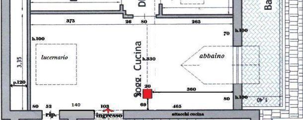

Soggiorno in mansarda: pianta di rilievo
Dal grafico dello stato dei luoghi vediamo una zona giorno mansardata, alla quale si accede direttamente dall'ingresso dell'abitazione. Il tetto si presenta a due falde, la cui linea di colmo, cioè l'apice della copertura, è a 3,30 metri di altezza, com'è evidenziato dalla linea verticale tratteggiata in pianta.
Zona giorno mansardata: pianta di rilievo
Le due pareti di gronda del sottotetto, ovvero i due lati più bassi, misurano soltanto un metro di altezza utile interna.
Sulla sinistra, il quadrato tratteggiato sta a rappresentare il lucernario che permette l'ampio ingresso della luce naturale dall'alto. La zona di destra è connotata da un caratteristico abbaino, ossia la tipica costruzione sporgente sopra il tetto.
In questo caso, tale struttura è dotata di un'ampia portafinestra a due ante per consentire l'accesso al terrazzo.
Abbaino sul tettoLe due controfalde dell'abbaino si innalzano fino a un'altezza di circa 2,80 metri, per cui nella progettazione ho pensato di sfruttare al meglio proprio tale elevazione sopra il tetto, per creare il volume di maggiore abitabilità della zona giorno, come vi illustrerò nei prossimi paragrafi.
Nella foto a lato, un esempio del classico abbaino dotato di finestra, che più frequentemente siamo abituati a vedere soprattutto sui tetti delle località di montagna.
Nel caso della nostra zona giorno mansardata, un ulteriore vincolo è rappresentato da un pilastro portante, evidenziato con un piccolo riquadro rosso in pianta.
Quest'elemento strutturale si raccorda alla trave di colmo del tetto, quasi a dividere virtualmente in due parti tutta la zona giorno mansardata.
Di conseguenza, ho immaginato una soluzione che potesse celare il pilastro rendendolo parte integrante e funzionale della nuova ambientazione.
Scopriamo insieme come.

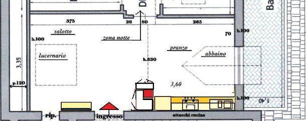

Pianta di progetto per zona giorno mansardata
Ecco la mia proposta progettuale per questa zona giorno in mansarda.
Per dissimulare il pilastro strutturale, ho pensato di vestirlo con due strutture in legno realizzate su misura.
Pianta di progetto per zona giorno in mansarda
Un primo armadio con sezione a L si sviluppa a tutta altezza assumendo il ruolo di cappottiera per la zona d'ingresso e fungendo al contempo da storage nella sua parte alta.
Sull'altro lato del pilastro è collocato un mobile dispensa a due ante, comodamente accessibile dalla zona pranzo. Tale credenza presenta un'altezza ribassata, riscontrabile nel successivo disegno prospettico.
Dall'osservazione della pianta notiamo anche un mobile porta TV, evidenziato in giallo, posto frontalmente alla zona salotto, sulla parete a sinistra dell'ingresso.
