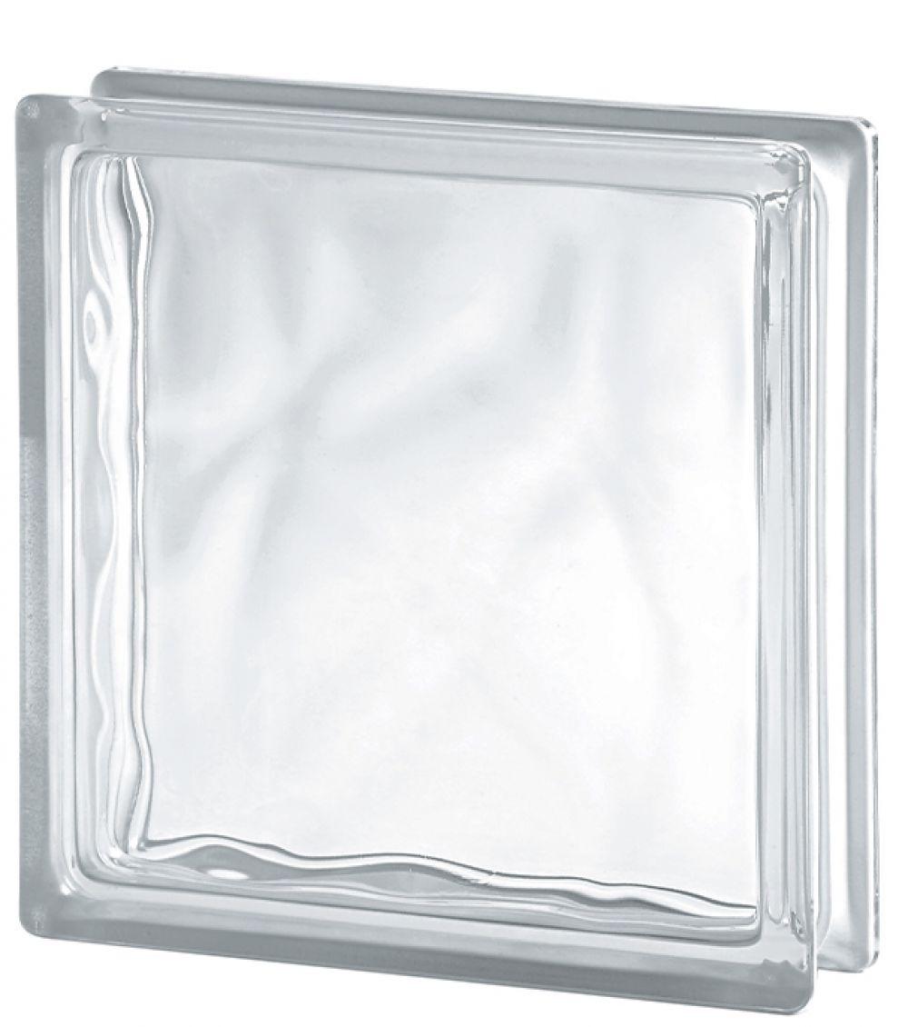

    Mi piace come idea la parete in vetrocemento soprattutto perché dà bei riflessi di luce, poi con i vetromattoni colorati si possono creare effetti di luce personalizzati...ma mi domando non è che occupa troppo spazio in certi casi, per il suo spessore... forse non è propriamente il massimo negli ambienti piccoli...
    rispondi al commento
    • Paolo F.
      Paolo F. Diana
      Giovedì 16 Ottobre 2025, alle ore 23:47
      Per contribuire ad aumentare la luminosità in casa e separare gli ambienti con effetti di riflessi e trasparenze cromatiche, si possono realizzare pareti in vetrocemento più leggere e sottili adoperando ad esempio, i vetromattoni 1919/5 Nubio di Seves Glass Block, con uno spessore di soli 5 cm.
      Così è possibile creare interpareti di vetrocemento dal peso complessivo inferiore, rispetto all'impiego dei vetromattoni tradizionali con spessore 8 cm.

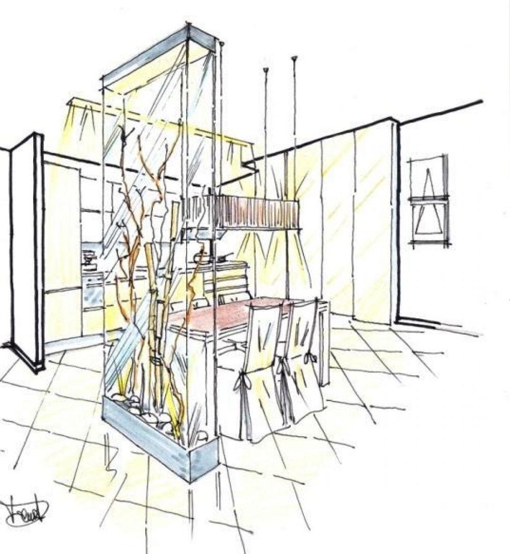

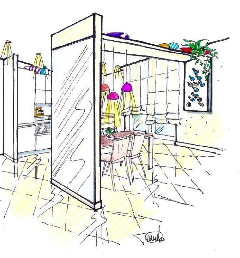

    Mi piace molto il setto in vetro con quadro - TV, interposto tra ingresso e salotto.
    Io  vorrei un'idea per schermare il tavolo da pranzo dell'open space, dalla porta d'ingresso, lasciando trasparire la luce, ma creando un effetto decorativo che attragga chi entra in casa, senza mostrare subito l'eventuale disordine che può esserci sul tavolo da pranzo...
    • Jovis
      Jovis Roby222
      Sabato 20 Settembre 2025, alle ore 23:42
      Ecco due esempi di "quinta" divisoria tra ingresso e tavolo da pranzo, nel contesto di un soggiorno open space.
      Si può pensare a una vetrina décor in vetro trasparente oppure a un setto separatore con specchio che riflette la luce e dona un senso di profondità spaziale.
