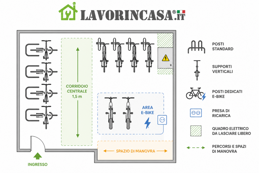

Come organizzare gli spazi e scegliere le rastrelliere
L'obiettivo non dovrebbe essere quello di ricavare il maggior numero possibile di posti, ma di creare un deposito semplice da utilizzare ogni giorno.
Per questo è consigliabile mantenere un corridoio centrale continuo, lasciare libera l'area davanti alla porta e garantire un accesso agevole a ogni postazione.
Nei locali più stretti, una disposizione con posti sfalsati permette di ridurre le interferenze tra i manubri e sfruttare meglio lo spazio disponibile.

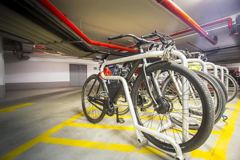

La scelta del sistema di parcheggio dipende dalle caratteristiche del locale e dalla tipologia di biciclette presenti.
Gli archetti portabici sono tra le soluzioni più versatili perché consentono di appoggiare stabilmente il mezzo e fissare il telaio con il lucchetto.
Le rastrelliere tradizionali rappresentano invece una soluzione pratica per piccoli e medi condomìni.
È consigliabile orientarsi verso modelli che consentano di bloccare anche il telaio e non soltanto la ruota.

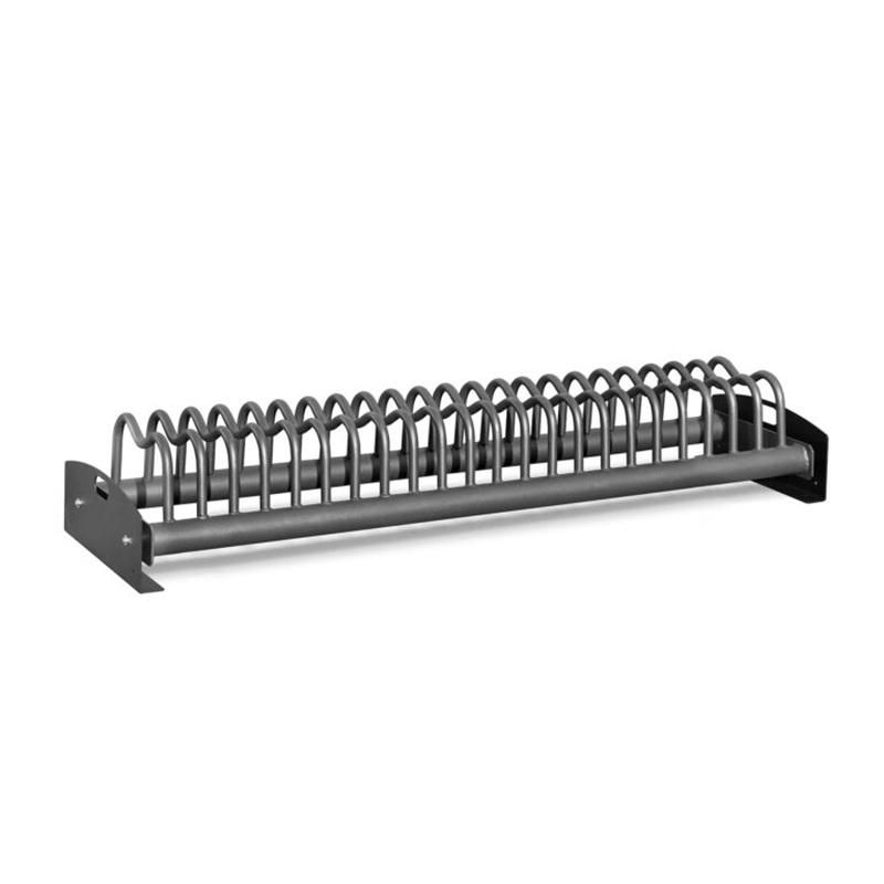

Tra le soluzioni in commercio, troviamo le rastrelliere modulari Andrys che permettono di realizzare configurazioni da tre a nove posti e possono essere ampliate nel tempo senza sostituire l'intero impianto.
Rastrelliera portabici 9 posti con basamenti in lamiera di AndrysRastrelliere per biciclette 9 posti con basamenti in lamiera - Andrys

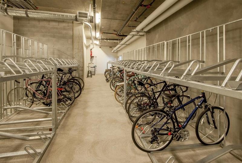

Nei depositi con soffitti alti possono infine essere prese in considerazione le rastrelliere a doppio livello, che aumentano la capacità senza ampliare la superficie occupata, purché rimanga disponibile un numero adeguato di posti facilmente accessibili.

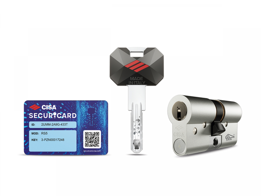

Anche il controllo degli accessi contribuisce ad aumentare la sicurezza: oltre alle tradizionali chiavi, possono essere installati sistemi con badge o cilindri elettronici, come alcune soluzioni CISA, particolarmente pratiche quando è necessario abilitare o revocare rapidamente l'accesso ai residenti.
Il cilindro CISA-RS5Il cilindro RS5 - Cisa
Un esempio? Il cilindro CISA RS5, con tecnologia radiale di ultima generazione e duplica digitalizzata.
Ogni chiave nasce con un’identità digitale e il cloud registra e conserva ogni movimento.
E-bike e cargo bike richiedono spazi dedicati
La diffusione delle biciclette elettriche ha cambiato il modo di progettare un locale condominiale.
Rispetto ai modelli tradizionali, le e-bike sono più pesanti e richiedono maggiore spazio per le manovre, mentre le cargo bike possono occupare una superficie sensibilmente superiore.
Per questo motivo è consigliabile prevedere alcuni posti a pavimento, facilmente raggiungibili dall'ingresso e sufficientemente ampi da consentire il parcheggio senza intralciare il passaggio.
Riservare a questi mezzi le postazioni più comode migliora la fruibilità del locale e riduce il rischio di urti durante le manovre.

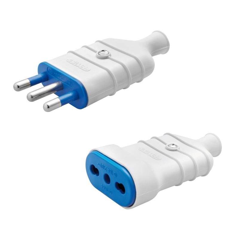

Se il condominio decide di consentire la ricarica delle batterie, è opportuno predisporre un impianto dedicato.
L'utilizzo di prolunghe e multiprese lasciate sul pavimento è una soluzione da evitare, perché aumenta il rischio di inciampo e rende più difficile mantenere il locale in ordine.
Una scelta pratica consiste nell'installare prese con adeguato grado di protezione, come la gamma di spine, prese calpestabili e adattatori elettrici di Gewiss, progettata per garantire un prelievo sicuro e pratico dell’energia in ogni ambiente, offrendo versatilità e affidabilità.
Spine, prese e adattatori elettrici 28 SPIC di GewissSpine, prese e adattatori elettrici 28 SPIC - Gewiss
Pensate per resistere agli urti secondo la norma 23-50, presentano nervature antiscivolo che assicurano la massima ergonomia durante l’utilizzo.
