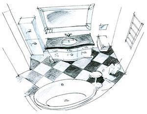

Una questione di stile: moderno o tradizionale?
Progetto di un bagno classico o tradizionale.Anche se la scelta dello stile del bagno dipende ovviamente dai gusti e dalle abitudini degli abitanti della casa, esistono tuttavia due tendenze principali: il bagno in stile classico o tradizionale, oppure dal design più minimalista e contemporaneo.
Il bagno classico o tradizionale prevede la scelta di un lavandino in marmo e/o porcellana di forma rotonda oppure ovale (sospeso al muro, incassato nel piano di un mobile o sostenuto da una colonna).
Per questo stile di bagno si preferisce spesso la vasca anziché la doccia, un pavimento in marmo o piastrelle, rivestimento a parete in piastrelle quadrate 20x20 e mobili in stile shabby o coloniale.
Il bagno in stile contemporaneo si caratterizza invece per le linee più nette e squadrate, un aspetto decisamente minimalista, sanitari spesso sospesi di forma rettangolare, ampio box doccia vetrato, pavimento in parquet o in piastrelle di gres di grande formato (ad esempio cm 60x60) e infine l'uso di pochi colori neutri (bianco, nero, grigio perla, antracite, beige, terra di Siena, ecc.).
