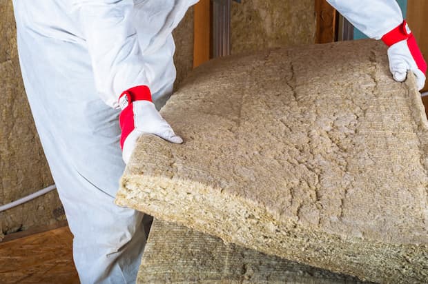

Lana di rocciaTra gli isolanti minerali c'è la lana di roccia per la copertura tetto - Getty Images
In un appartamento sottotetto, ad esempio, l'inserimento di pannelli isolanti sotto la falda ha ridotto sensibilmente la temperatura percepita la sera, ovvero nel momento più critico della giornata, quando il calore accumulato nelle ore precedenti tende a scendere.
Il limite di questa soluzione è che non blocca completamente il calore all'origine, tuttavia, è in grado di rallentarne il passaggio.

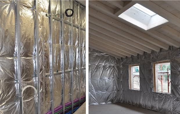

Nella foto seguente di Over-All srl , isolante termoriflettente in rotoli che permette una stesura continua ed elimina i ponti termici, problema frequente nei punti di giunzione tra i pannelli.
Isolante termoriflettenteIsolante termoriflettente - Over-All Srl
Gli isolanti riflettenti necessitano però di una posa in opera accurata.
Innanzitutto, è cruciale il ruolo della camera d'aria.
L'isolante deve essere posato con gli adeguati spazi intermedi: la superficie riflettente necessita tassativamente di un'intercapedine d'aria per attivarsi.
In assenza di questo spazio, il calore passerebbe per conduzione, annullando l'efficacia della riflessione

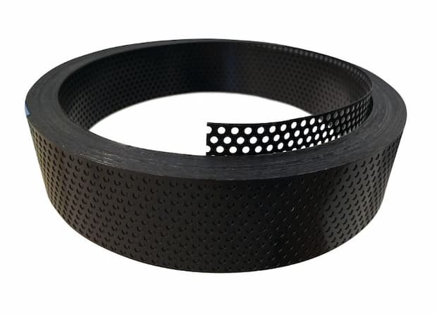

Bandelle tecniche per ventilazione tettoBandelle in PP e lamiera forata per agevolare la ventilazione - Bildex Srl

Nella foto sopra di Bildex Srl, un esempio di materiale con cui intervenire per agevolare la ventilazione del tetto.
