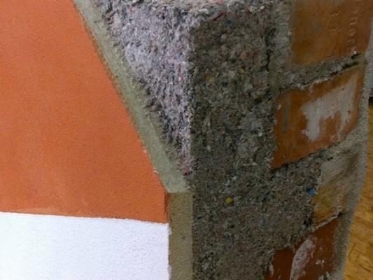

Esistono anche isolanti naturali a base di cellulosa, in cui la materia prima è la carta di giornali di recupero ed è quindi disponibile in quantità sufficiente.
La materia prima viene macinata e compressa leggermente aggiungendo sali borici (ca. del 15 % del peso) per ridurre l'infiammabilità.
Per la produzione di 1 mc di termoisolante di cellulosa si ha bisogno di poca energia primaria, cioè tra i 110 e i 190 kWh, di cui solo ca. 13,5 kWh provengono da energie non rinnovabili.

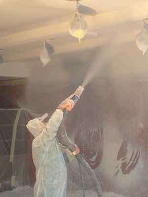

Il materiale isolante proveniente dalla cellulosa è disponibile in forma di fiocchi, trucioli e lana. Può essere applicato in varie maniere: in strati orizzontali e di leggera inclinazione. Il materiale sfuso può essere sparso, anche a mano (sottotetti, intercapedini, tubazioni interrate).
L'applicazione più pratica avviene tramite una macchina insufflatrice che lo miscela con la giusta quantità d'aria direttamente in cantiere e lo immette in intercapedini verticali, orizzontali o inclinate, e in cavità in genere.
Con l'ausilio di un legante il materiale può essere anche spruzzato su qualsiasi superficie (legno, cemento o metallo), adatto sia su pareti che soffitti, per ottenere un efficace strato di isolante termo-acustico.
L'azienda Climacell fornisce soluzioni adatte per risolvere problemi di isolamento al fine di aumentare notevolmente il comfort abitativo.
I produttori ritengono che lo strato isolante sia a tenuta d'aria, ma ciò non vuol dire, che in punti molto esposti, il materiale non possa essere raffreddato dal vento e perdere quindi parte della sua caratteristica termica.
Un sistema di prevenzione consiste nella copertura del materiale con carta oleosa. Il materiale deve essere inoltre protetto dall'acqua in quanto questa può asportare i sali borici.
Per la posa in opera occorre una impresa specializzata che garantisca che gli spazi (intercapedini) vengano riempiti totalmente e non rimangano dei vuoti. Durante l'applicazione del materiale si solleva polvere e pertanto si devono adottare dei presidi di sicurezza per la salute dei lavoratori, come delle mascherine.
