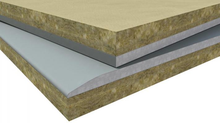

Pannelli isolanti preaccoppiati
I pannelli isolanti preoccoppiati sono generalmente lastre di gesso rivestite, accoppiate a un pannello isolante e incollate al supporto.
Nelle lastre preaccoppiate può essere già inserito il freno a vapore o la barriera al vapore.
Sistema isolastra XPS KnaufSistema isolastra XPS Knauf
Essendo incollati al supporto i pannelli isolanti preaccoppiati hanno un'elevata resistenza meccanica. Lo spessore finale è compreso tra i 50 mm e i 120 mm, a seconda del materiale isolante utilizzato. Nella foto sopra esposta si riporta un sistema innovativo: l'Isolastra XPS della Knauf.
