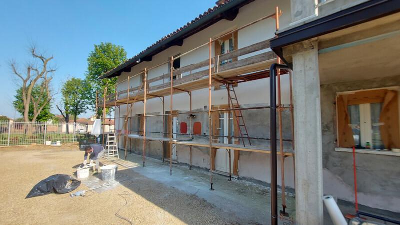

Facciata con intonaco da rifareFacciata con intonaco da rifare - Volteco Spa

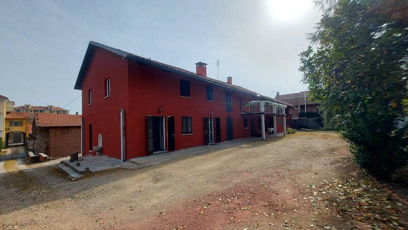

Facciata con intonaco rifattoFacciata con intonaco rifatto - Volteco Spa

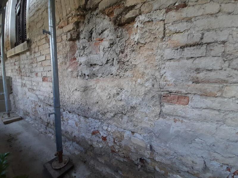

Facciata di edificio residenzialeFacciata di edificio residenziale - Volteco Spa

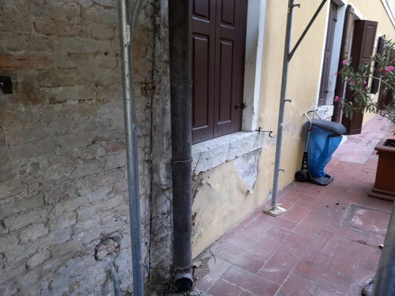

Facciata di edificio storicoFacciata di edificio storico - Volteco Spa

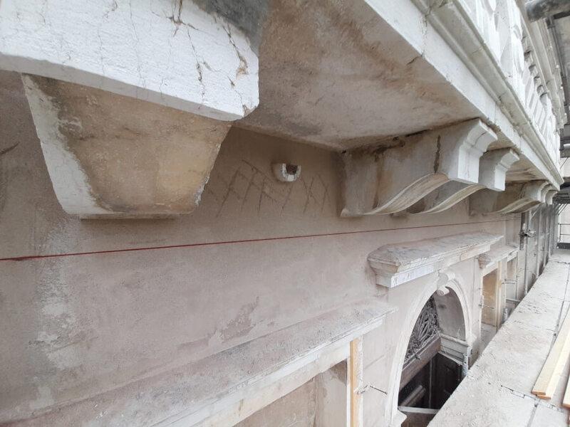

Facciata esterna di edificio storicoFacciata di edificio storico - Volteco Spa

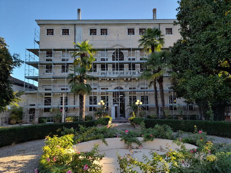

Ponteggi di facciataPonteggi di facciata - Volteco Spa
