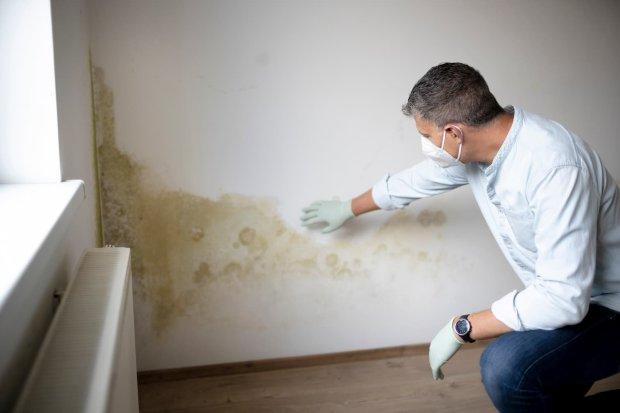

Controlli sulle cause di umidità Controlli sulle cause di umidità - Getty Images
L’umidità può dipendere
da risalita capillare, infiltrazioni laterali o dall’alto, perdite nelle tubazioni, condensa su superfici fredde oppure dalla presenza di sali igroscopici.
La posizione delle macchie non basta per formulare una diagnosi: un’infiltrazione proveniente dalla facciata o dalla copertura può muoversi attraverso giunti e cavità e comparire vicino al pavimento, simulando la risalita.
Prima di rifare l’intonaco occorre quindi individuare e ridurre la sorgente d’acqua, verificare la presenza e la quantità dei sali, controllare lo stato della muratura e scegliere materiali compatibili.
Solo dopo queste verifiche è possibile stabilire se utilizzare un intonaco di risanamento, un sistema macroporoso o un altro intervento, evitando lavori costosi, temporanei o inefficaci anche nel medio e nel lungo periodo.

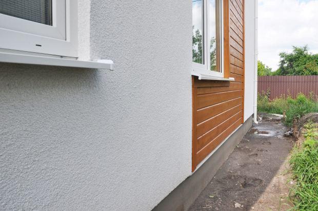

Quali problemi può gestire un intonaco deumidificante
L’intonaco macroporoso è indicato soprattutto per murature con umidità residua e presenza di sali, dopo che la principale causa del problema è stata eliminata o almeno ridotta.
Villetta con parete intonacata esternamente Villetta con parete intonacata esternamente - Getty Images
Può essere utile in seguito a interventi contro la risalita capillare, quando il muro deve ancora asciugarsi e il vecchio intonaco risulta degradato o contaminato.
Trova impiego anche in locali interrati e seminterrati, purché non vi siano infiltrazioni continue o acqua in pressione.
La parete può sembrare asciutta in superficie ma conservare ancora molta umidità negli strati interni, soprattutto se è molto spessa.
L’intonaco deumidificante non è invece la soluzione principale contro la condensa dovuta a ponti termici, superfici fredde o scarsa ventilazione.
In questi casi bisogna intervenire sulla temperatura della parete, sulla produzione di vapore e sul ricambio d’aria.
Un rivestimento più permeabile può attenuare gli effetti superficiali, ma non risolve da solo il problema.

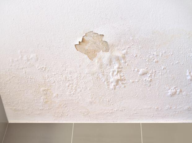

Perché la presenza dei sali modifica la scelta
I sali presenti nelle murature possono provenire dal terreno, dai materiali da costruzione, da precedenti utilizzi dell’edificio, da contaminazioni biologiche, da acqua marina, fertilizzanti o vecchi trattamenti.

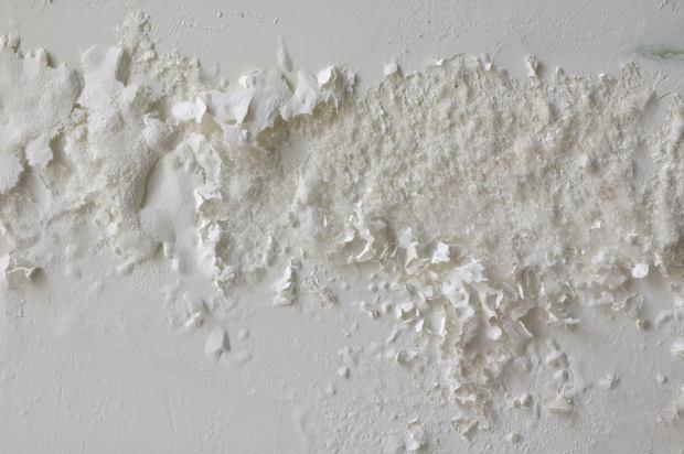

Intonaco danneggiato Intonaco danneggiato - Getty Images
Solfati, nitrati e cloruri non si comportano tutti nello stesso modo.
Alcuni sono igroscopici e possono assorbire umidità dall’aria, mantenendo la superficie apparentemente bagnata anche quando non è presente un apporto continuo di acqua liquida.
Altri cristallizzano e si dissolvono ripetutamente al variare delle condizioni ambientali, sottoponendo pori e rivestimenti a cicli di pressione.
La semplice spazzolatura elimina le efflorescenze visibili, ma non rimuove la contaminazione contenuta in profondità.
Anche il lavaggio con acqua può essere controproducente, perché scioglie i sali e può trasportarli ulteriormente nella muratura o distribuirli in aree prima meno interessate.
Prima di scegliere il ciclo è utile conoscere almeno il livello indicativo della contaminazione e la sua distribuzione.
Nei casi complessi o negli edifici di pregio, campioni prelevati a differenti altezze e profondità permettono di definire meglio il problema.
Una presenza elevata di sali riduce la durata prevedibile dell’intonaco di risanamento.

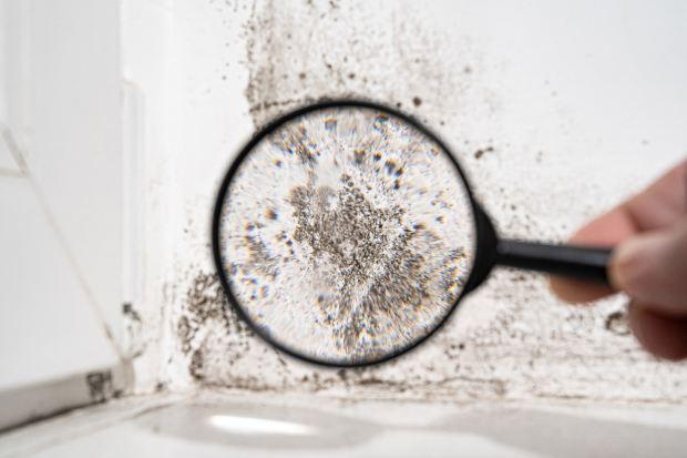

Come distinguere risalita capillare, infiltrazione e condensa
La risalita capillare interessa generalmente la parte inferiore delle murature a contatto con il terreno e può produrre un fronte di umidità irregolare.
La sua altezza dipende da porosità, spessore, capacità di evaporazione, rivestimenti, disponibilità di acqua e presenza di sali.
Non esiste quindi un’altezza universale valida per ogni edificio.
intonaco per esterni
Le infiltrazioni laterali sono frequenti nelle pareti controterra, nei locali interrati e nei punti in cui impermeabilizzazioni, drenaggi o raccordi esterni risultano assenti o danneggiati.
La macchia può intensificarsi dopo le piogge o concentrarsi in corrispondenza di giunti, fessure e discontinuità.
Le perdite impiantistiche tendono a creare fenomeni localizzati, ma l’acqua può percorrere tracce, cavità e solai prima di diventare visibile.
Il punto della macchia non coincide quindi necessariamente con il punto del guasto.
La condensa interessa soprattutto superfici fredde, angoli, ponti termici, retro dei mobili e zone nelle quali la circolazione dell’aria è ridotta.
La sua comparsa può essere collegata all’uso del locale, alla produzione di vapore e alla stagione.
L’umidità igroscopica dovuta ai sali può invece variare rapidamente con l’umidità relativa dell’aria.
Una parete può sembrare più bagnata nelle giornate umide anche senza un aumento dell’apporto di acqua dal terreno.
La diagnosi richiede quindi l’osservazione dell’edificio nel suo insieme: pavimenti, quote esterne, pluviali, marciapiedi, pareti controterra, tubazioni, ventilazione, storia dei lavori e materiali presenti.

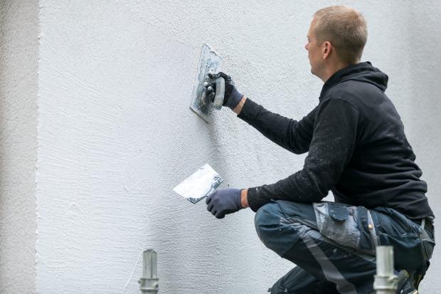

Ogni strato deve essere applicato nelle condizioni ambientali ammesse.
Temperature troppo basse, sole diretto, ventilazione intensa o asciugatura forzata possono alterare presa e maturazione.
La superficie dello strato intermedio deve offrire l’aderenza necessaria a quello successivo.
Una finitura eccessivamente liscia può ridurre l’aggancio, mentre una lavorazione troppo aggressiva può danneggiare o chiudere la struttura superficiale.
Non è opportuno accelerare l’asciugatura con getti di aria molto calda diretti sulla parete.
Un’essiccazione troppo rapida può aumentare la migrazione dei sali verso la superficie, oltre a favorire fessure e differenze di ritiro.

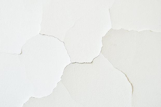

Una pittura molto elastica, impermeabile o filmogena può trattenere l’umidità dietro la superficie.
Il primo segnale può essere la formazione di bolle; in seguito possono comparire distacchi della finitura e degrado dell’intonaco.

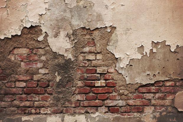

Parete in mattoni pieni Parete in mattoni pieni - Getty Images
Resistenza meccanica, modulo elastico, adesione e comportamento igrometrico devono essere proporzionati alla muratura.
Un intonaco molto tenace può rimanere apparentemente integro mentre il supporto si disgrega dietro di esso.

Efflorescenze superficiali leggere possono essere rimosse a secco, evitando lavaggi indiscriminati e nuove pitture applicate soltanto per nascondere il fenomeno.
Efflorescenze su una parete Efflorescenze su una parete - Getty Images
Fessure, rigonfiamenti, zone polverose e distacchi indicano che il sistema sta subendo sollecitazioni.
Prima di riparare localmente è necessario verificare se sia aumentato l’apporto di acqua, se una tubazione perda o se la finitura sia stata modificata.
