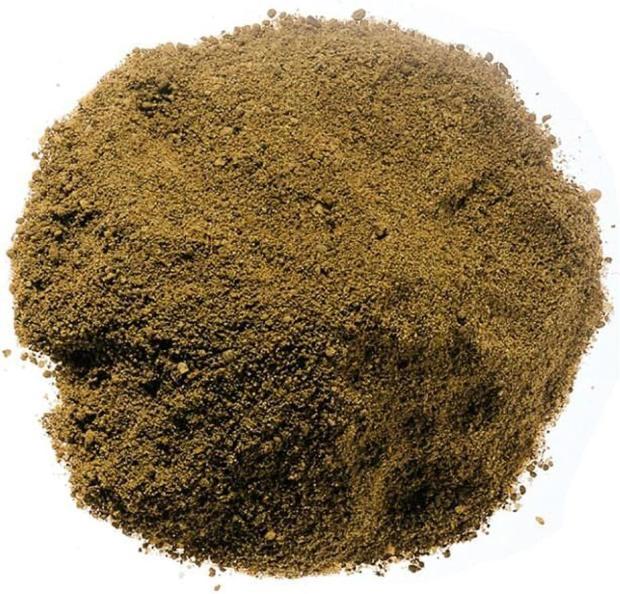

Cosa sono gli intonaci in argilla per interni
Gli intonaci in argilla per interni sono rivestimenti minerali realizzati con argilla cruda, sabbie selezionate e in molti casi, fibre vegetali o cellulosiche che aiutano a controllare ritiro e fessurazioni.
A differenza degli intonaci cementizi tradizionali, non puntano tanto sulla resistenza meccanica o sull'isolamento termico, quanto sulla capacità di interagire con l'umidità presente nell'aria.
La loro superficie, infatti, può assorbire parte del vapore quando l'ambiente è più umido e restituirlo quando l'aria diventa più secca.
Per questo vengono usati soprattutto in interventi di bioedilizia, ristrutturazioni attente al comfort abitativo e ambienti interni dove si vuole migliorare l'equilibrio igrometrico.
Il loro rendimento, però, dipende da supporto, spessore, posa e finitura finale.

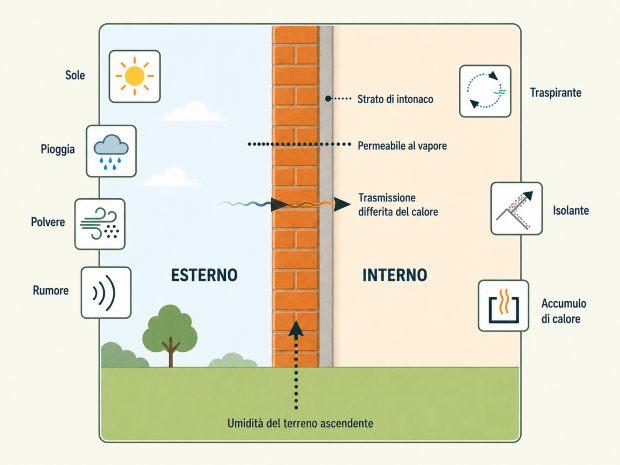

Le caratteristiche tecniche degli intonaci in argilla
Dal punto di vista tecnico, questi intonaci sono materiali molto aperti al passaggio del vapore e favoriscono la traspirazione della parete.
Argilla Argilla - Claytec
Questa caratteristica li rende adatti a contribuire alla regolazione dell'umidità interna, ma non deve essere confusa con una funzione isolante.
La conducibilità termica indicativa resta infatti nell'ordine di 0,9-1,1 W/mK, un valore che chiarisce come il loro ruolo principale non sia trattenere il calore, ma migliorare il comportamento igrometrico della superficie.
Anche la resistenza meccanica va interpretata correttamente.
Valori intorno a 2,5 N/mm² sono compatibili con un uso interno ordinario, ma non rendono l'argilla la scelta più indicata per pareti molto esposte a urti, abrasioni frequenti o sollecitazioni intense.

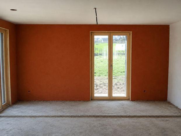

Dove conviene usare un intonaco in argilla
Le migliori situazioni per utilizzare gli intonaci in argilla sono gli ambienti interni asciutti o soggetti a variazioni moderate di umidità, dove la parete può contribuire al comfort senza essere esposta ad acqua diretta.
Intonaco in argilla in salotto Intonaco in argilla in salotto - Daniele F. Toscana
Camere da letto, soggiorni, studi e zone giorno sono contesti adatti, soprattutto quando le superfici restano libere e non vengono coperte da grandi armadi o rivestimenti impermeabili.
Il beneficio è maggiore nelle stanze vissute ogni giorno, dove respirazione, cottura, lavaggi e presenza di persone modificano continuamente il livello di umidità dell'aria.
Per ottenere un risultato efficace però, il supporto deve essere stabile, asciutto e ben preparato.
L'argilla non va intesa come soluzione per muri bagnati, infiltrazioni o umidità di risalita, ma come finitura traspirante capace di migliorare l'equilibrio igrometrico quando le condizioni edilizie di partenza sono corrette.

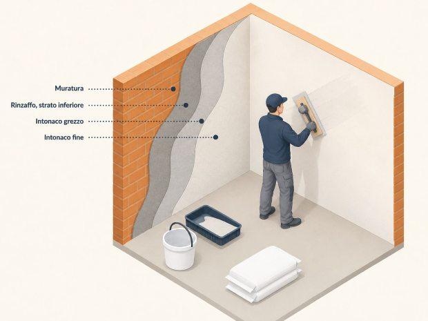

Supporti, spessori e posa: cosa valutare prima
Prima della posa, il punto decisivo è lo stato del supporto.
La parete deve essere stabile, asciutta, matura e capace di garantire un buon aggrappo, perché l'argilla non può compensare problemi strutturali, distacchi, umidità attiva o presenza di sali.
spatola per intonacare
Su superfici lisce, poco assorbenti o molto compatte può servire una preparazione preliminare, con primer o rinzaffi compatibili.
Anche lo spessore va scelto in base alla funzione richiesta: pochi millimetri possono bastare per una finitura, mentre cicli più corposi aumentano la massa igroattiva e la capacità di regolare l'umidità.
La posa richiede attenzione soprattutto nella fase di asciugatura, che deve essere graduale ma efficace, con adeguata ventilazione.
Una finitura finale troppo chiusa rischia invece di ridurre la traspirabilità e annullare parte del beneficio dell'intonaco.
