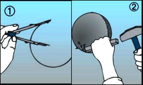

1) Con un compasso dotato di mina grassa segnate la posizione e la circonferenza del foro che andrà praticato nel muro per ospitare la ventola.

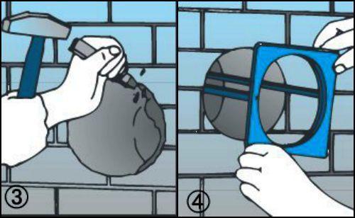

2) Forate il muro utilizzando inizialmente lo scalpello a punta acuta e poi quello a punta piatta.
Preparazione del muro per la ventola di aerazione
3) Intervenite anche dalla parte esterna del muro per completare il lavoro e rendere il foro il più possibile regolare e preciso.
4) Inserite nel foro le apposite mascherine-guida, una dall'interno e una dall'esterno.
Realizzazione del foro per valvola di aerazione

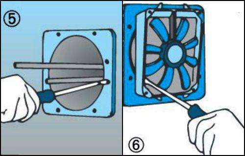

5) Le due mascherine devono essere collegate tra loro avvitando le viti che ne assicurano il bloccaggio e la stabilità.
6) Su una delle mascherine (generalmente su quella collocata all'interno dell'abitazione) montate la ventola stringendo le viti.
Posizionamento della valvola di aerazione

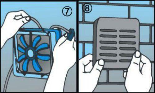

7) Se la ventola è elettrica collegatela alla rete con gli appositi cavi. Se invece è meccanica collegate le cordicelle che servono per aprirla e chiuderla a seconda delle esigenze.
8) La maggior parte delle ventole prevedono il montaggio di una griglia esterna che impedisca l'introdursi di animali ed elementi estranei.

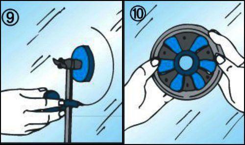

9) Se la ventola deve essere inserita nel vetro di una finestra o di una porta, praticate un foro nella lastra di vetro, usando un tagliavetro a compasso bloccato con una ventosa.
10) Inserite la ventola nel foro e bloccatela avvitando dall'altra parte la sua ghiera di bloccaggio.
