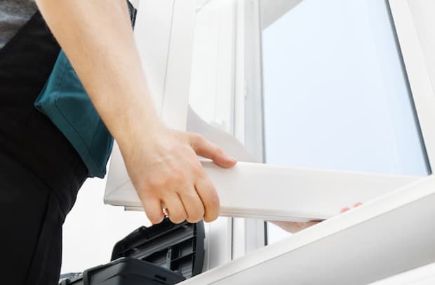

Regolazione della battuta dell'antaIsolamento termico: regolazione dell'anta ed eliminazione del fischio - Getty Images
La guarnizione può apparire integra, priva di interruzioni, correttamente installata, senza interruzioni ma, nonostante ciò, non lavorare bene.
Questo si verifica, ad esempio, quando l'anta della finestra non appoggia con la pressione adeguata.
In questo caso, il problema non è solo la gomma della guarnizione, ma riguarda anche la battuta e l'accoppiamento con il telaio.
È sufficiente che vi siano piccoli residui di polvere, granelli o incrostazioni nella battuta per impedire un'aderenza uniforme e creare così il varco attraverso cui passa l'aria.

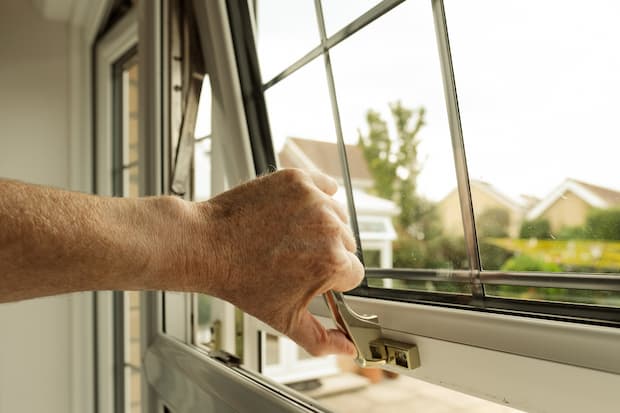

Come influisce l'uso quotidiano della finestraL'uso quotidiano può influire sull'assetto dell'infisso - Getty Images
Quando la chiusura non distribuisce più la pressione in modo omogeneo, alcune zone diventano più deboli dal punto di vista della tenuta all'aria.
Di conseguenza, il vento individua il punto con meno resistenza e lo sfrutta per il suo passaggio.
Generalmente, il fischio è frequente in prossimità del lato maniglia, del lato cerniere o negli angoli dell'infisso.
Quindi, soprattutto se il fischio si manifesta solo su una finestra della casa, la probabilità di un disallineamento o di una pressione di chiusura non ottimale è concreta.

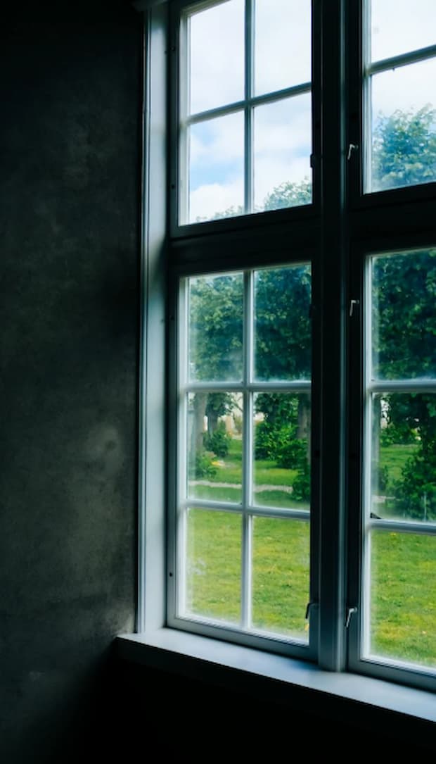

Angolo del telaio della finestraL'angolo del telaio della finestra quale punto debole di resistenza all'aria - Pexels
Anche i traversi sono un elemento delicato (pensiamo, ad esempio, ai serramenti con divisioni o elementi centrali).
Se il fischio sembra arrivare da un punto intermedio e non dal bordo della finestra, è utile considerare la possibilità che l'aria passi nel punto di giuntura tra i profili.

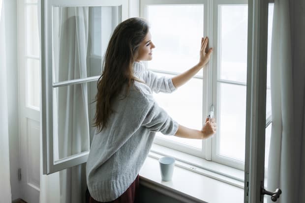

Fare pressione su un punto del telaioEsercitare una pressione in un punto per rilevare se il fischio cambia - Getty Images
Può essere efficace anche esercitare una lieve pressione con la mano su un angolo dell'infisso per scoprire se il rumore aumenta o diminuisce, indicando così un altro eventuale punto debole.
Infine, la ripetizione del rumore: il fischio solitamente si produce sempre nello stesso tratto, pertanto, individuare tale area può evitarci interventi generici sull'intera finestra.
