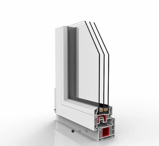

Infisso in PVCStruttura in PVC e triplo vetro - SB Infissi
Il PVC, che vediamo nella foto sopra di SB Infissi, offre ottimi valori di isolamento grazie alla sua natura isolante e alla possibilità di realizzare profili multi-camera.
Risulta la scelta più efficace nei condomini costruiti tra gli anni '60 e '80, dove il foro finestra non consente grandi interventi murari.
