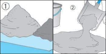

1) In una zona ampia e pulita, o su un foglio di nylon, ponete la sabbia di fiume asciutta e il cemento. Tenete l'acqua a portata di mano.
2) Con il badile mescolate insieme, a secco, cemento e sabbia sino a rendere omogeneo il miscuglio.
Mescolare sabbia e cemento per calcestruzzo

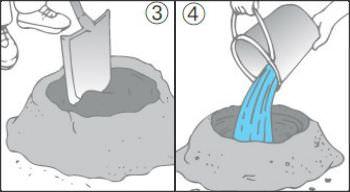

3) Con il badile muovete il composto sino a formare una sorta di cratere piuttosto ampio destinato ad accogliere l'acqua.
4) Versate metà dell'acqua necessaria al centro dell'impasto e, man mano, mescolate insieme i diversi elementi.
Aggiungere acqua per calcestruzzo

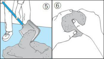

5) Quando tutta l'acqua sarà stata versata continuate a mescolare l'impasto con il badile per fargli assumere la giusta consistenza.
6) Per controllare se i diversi componenti dell'impasto si sono amalgamati bene e se il tutto ha raggiunto la consistenza giusta, formate un grumo: se rimane compatto il calcestruzzo è pronto.

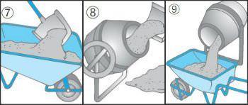

7) Portate il calcestruzzo nel punto in cui verrà utilizzato con una carriola. Per piccoli quantitativi usate il secchiello da muratore. Operate senza troppa fretta, l'indurimento non è rapido.
8) Per lavorare quantitativi maggiori ponete la sabbia, il cemento e l'acqua in una betoniera. Azionate la betoniera per realizzare l'impasto.
9) Quando il composto è pronto versatelo nella carriola. Se rimane del calcestruzzo da utilizzare in seguito tenete la betoniera in funzione.
