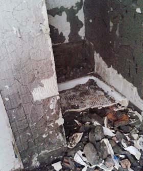

La demolizione del vano doccia con sedileA tal proposito si cercò di sigillare le fughe imputate, pensando così di risolvere il problema.

I punti di maggior rilievo responsabili dei danni evidenziati, sono da addebitarsi all'errata esecuzione del sedile in muratura all'interno della doccia, alla errata disposizione degli impianti di scarico a pavimento, ed alla cattiva sigillatura delle fughe dei rivestimenti e del pavimento eseguita con materiale non idoneo.
In particolare il sedile della doccia era stato realizzato interamente in muratura piena a ridosso della parete perimetrale senza effettuare la necessaria impermeabilizzazione della parte a contatto con la parete.
Di conseguenza durante l'uso della doccia, l'acqua infiltrandosi attraverso la fuga a confine con la parete adiacente, veniva assorbita dalla parte sottostante del sedile e trasmessa alla parete adiacente, si spiega così il fatto che l'umidità manifestatasi sulla parete opposta, non superava l'altezza di 60 cm.
