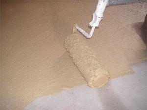

Applicazione guaina liquida Nautilus FlexEsiste poi un'altro tipo di guaina, dalla consistenza gelatinosa, la cui posa in opera, contrariamente alle tipologie precedenti, avviene a freddo: essa può essere impiegata come strato inferiore sul quale sistemare i rivestimenti.
Si tratta di un prodotto il cui utilizzo risulta adatto sia per la protezione di strutture esterne sia per interni.
Esso quindi risulterà appropriato per le pareti delle docce e delle vasche da bagno ma anche delle piscine, per preservarle da umidità, condense e muffe.
Un vantaggio non trascurabile dato dall'utilizzo delle guaine liquide è la possibilità di applicazione delle stesse senza prima procedere alla demolizione della parte da impermeabilizzare: la consistenza gelatinosa del prodotto infatti permette allo stesso di arrivare con estrema facilità anche in parti del costruito difficili da raggiungere.
Consigli per l'applicazione delle guaine liquide
Applicazione guaina liquida Nautilus FlexSarebbe buona norma applicare la guaina liquida su superfici perfettamente pulite, prive di elementi quali granelli di polvere o piccole pietre: per una completa rimozione di questi elementi è necessario utilizzare una spazzola così da eliminare tutte le eventuali particelle friabili.
Tenendo presente che per una superficie di un metro quadrato sono necessari circa due kg di guaina impermeabilizzante, procediamo con l'applicazione.
Una volta applicato il primo strato di guaina, di solito bisogna attendere almeno cinque ore prima di procedere all'applicazione del secondo: esso potrà essere utilizzato anche come adesivo per la posa delle piastrelle. È importante ricordare che il prodotto dovrà essere utilizzato entro un'ora dalla preparazione. Vediamo ora qualche esempio di guaina liquida.
