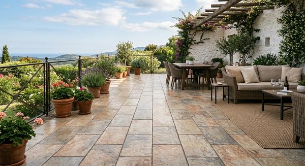

Gres per esterni: cosa sono superficie e classe antiscivolo
Quando si approccia ad un pavimento realizzato in gres per esterni, scegliere la superficie e la classe antiscivolo è fondamentale.
Ma in cosa consistono?
La superficie indica la lavorazione dello strato superiore della piastrella.
Nel caso degli spazi esterni, vengono solitamente scelte delle superfici strutturate.
Per quanto riguarda invece la classe antiscivolo, essa definisce il livello di aderenza della piastrella in base a dei test normativi specifici.
Pavimento esterno in gresPavimento esterno in gres - Gemini
Le caratteristiche appena elencate e approfondite, sono le più importanti in assoluto nel momento in cui ci si appresta a scegliere un pavimento in gres porcellanato.
Se è vero che da un certo punto di vista si tratta di scelte estetiche, da un altro punto di vista ancora è doveroso tenere conto di alcune normative.

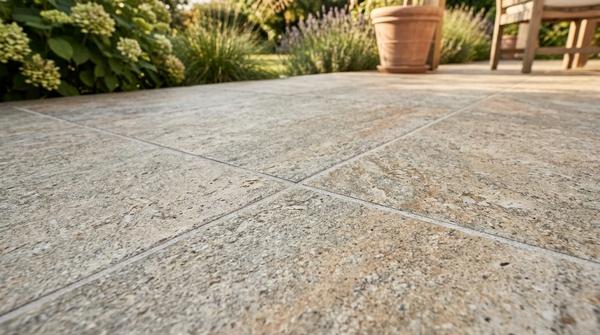

Superfici naturali o strutturate: quale scegliere
La superficie naturale, liscia al tatto, offre un'estetica più elegante ma generalmente un'aderenza inferiore rispetto alle finiture strutturate.
Queste ultime presentano micro-rilievi che aumentano l'attrito e riducono il rischio di scivolamento, risultando più indicate per i pavimenti in gres da esterno.
Gres esterno con superficie naturaleGres esterno con superficie naturale - Gemini
Esistono anche varianti a effetto pietra o legno con struttura tridimensionale, che uniscono resa visiva e sicurezza.
La scelta dipende dall'uso previsto dell'area.
Un semplice camminamento richiede un grip contenuto rispetto a una rampa d'accesso con passaggio frequente.
Le finiture rigate, meno diffuse, offrono un compromesso interessante tra effetto materico e comfort al passaggio, pur richiedendo una pulizia leggermente più attenta.

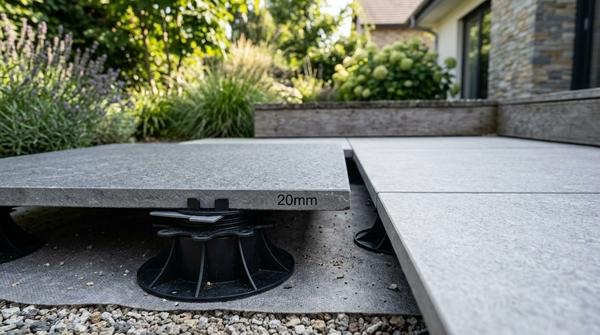

Gres porcellanato 20mm: perché sceglierlo
Il gres porcellanato 20mm si distingue per lo spessore maggiorato rispetto ai formati da interno, generalmente pari a 9 o 10 mm.
Questo maggiore spessore garantisce una resistenza superiore ai carichi, agli sbalzi termici e al calpestio pedonale o carrabile leggero.
È il formato più indicato per la posa a secco su ghiaia, sabbia o erba, senza necessità di malta, semplificando notevolmente le operazioni di installazione.
Gres porcellanato 20mmGres porcellanato 20mm - Gemini
Inoltre, in caso di sostituzione futura, le lastre possono essere rimosse singolarmente senza dover intervenire sull'intera pavimentazione.
Il maggiore spessore incide anche sul peso complessivo della lastra, un aspetto da considerare quando la movimentazione avviene senza attrezzature meccaniche adeguate.
Posa del gres per esterni: le tecniche principali
La posa può avvenire tradizionalmente con colla su massetto, oppure a secco su supporti sollevati (autolivellanti) che permettono il passaggio di acqua e cavi sottostanti.
Quest'ultima soluzione è particolarmente diffusa per il gres porcellanato 20mm, poiché non richiede opere murarie invasive.
Un'alternativa è la posa su ghiaia, adatta a vialetti e camminamenti in giardino.
La scelta della tecnica dipende dal supporto esistente, dal drenaggio necessario e dal tempo a disposizione.
Questo, in quanto la posa a secco risulta generalmente più rapida rispetto a quella tradizionale.
I supporti sollevati risultano inoltre utili quando si desidera ispezionare periodicamente gli impianti sottostanti senza dover rimuovere l'intera pavimentazione.

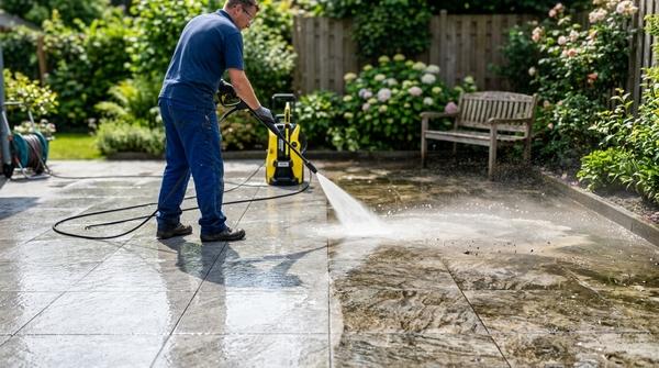

Pulizia e manutenzione dei pavimenti in gres
Il gres porcellanato per esterni richiede una manutenzione ridotta rispetto ad altri materiali, grazie alla bassa porosità che ostacola l'assorbimento di sporco e macchie.
Per la pulizia ordinaria è sufficiente acqua e un detergente neutro, evitando prodotti acidi che potrebbero opacizzare la superficie nel tempo.
Pulizia di un pavimento in gresPulizia di un pavimento in gres - Gemini
Nelle superfici strutturate, i micro-rilievi possono trattenere lo sporco più a lungo, richiedendo un lavaggio più accurato con spazzole a setole morbide.
Un trattamento antimacchia periodico non è indispensabile ma può facilitare ulteriormente le operazioni di pulizia.
In autunno è utile rimuovere con regolarità foglie e residui organici, che tendono a trattenere umidità e favorire la formazione di aloni scuri sulla superficie.

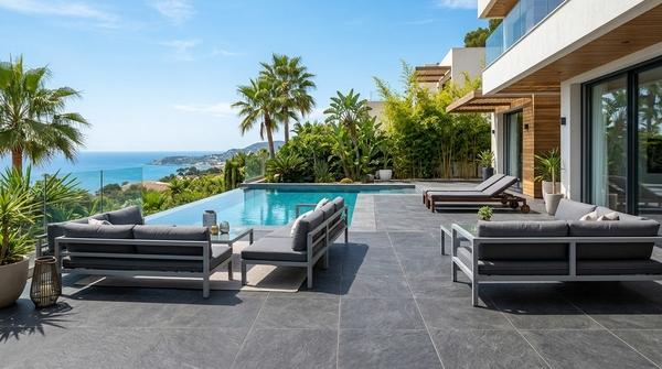

Come scegliere il gres porcellanato adatto al proprio spazio
Prima dell'acquisto è utile definire l'uso dell'area, il tipo di posa desiderato e l'esposizione ad acqua o pioggia.
Per zone piscina è preferibile una classe C e una superficie strutturata, mentre per vialetti e terrazzi può bastare una classe R11 con finitura a effetto pietra.
Gres per esterniGres per esterni - Gemini
Il gres porcellanato 20mm resta la scelta più versatile per la posa a secco.
Confrontare le schede tecniche di più pavimenti in gres, richiedendole direttamente ai rivenditori specializzati, permette di individuare il prodotto più adatto alle proprie esigenze specifiche.
Un sopralluogo tecnico preventivo, quando possibile, aiuta a evitare errori di valutazione legati alla pendenza o al tipo di sottofondo presente.
