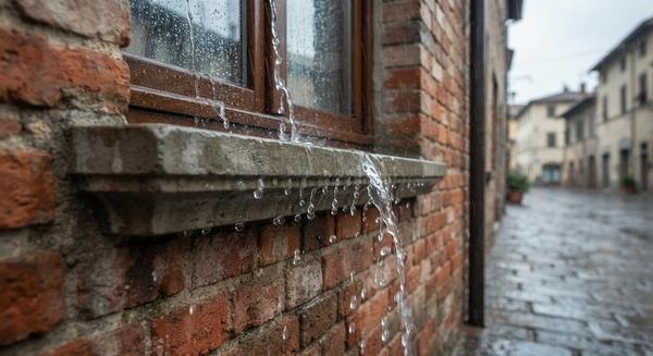

La goccia che arriva al bordo inferiore deve perdere il contatto con la superficie e cadere prima di poter raggiungere la facciata.
Perché l’acqua riesce a scorrere anche sotto una superficie orizzontale
Osservando un davanzale della finestra dall'alto può sembrare naturale pensare che tutta l'acqua raggiunga il bordo e cada verticalmente.
In realtà, una parte può avvolgere lo spigolo e continuare lungo la superficie inferiore.
Entrano in gioco tensione superficiale, adesione dell'acqua al materiale e forma del bordo.
Una piccola quantità può quindi percorrere diversi centimetri sotto la lastra prima di staccarsi.

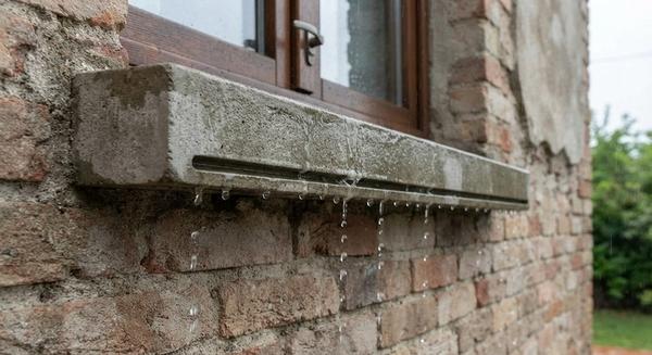

La scanalatura crea un punto in cui la goccia deve staccarsi
Nel caso tradizionale il gocciolatoio per terrazzo è una gola longitudinale ricavata sulla faccia inferiore della lastra.
L'acqua che procede verso l'interno incontra il bordo della scanalatura e non riesce più a mantenere facilmente il contatto con la superficie.
La goccia aumenta di dimensione e cade.
Perché il principio funzioni, la gola deve avere una geometria appropriata e soprattutto rimanere libera.
Una incisione troppo debole o quasi completamente colmata da materiale di posa può perdere gran parte della propria funzione.

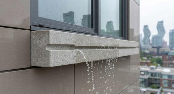

Quando il gocciolatoio manca, la parte di facciata immediatamente sotto il davanzale riceve acqua più frequentemente.
Le prime manifestazioni possono essere semplici aloni verticali.
Successivamente possono comparire deposito di sporco, differenze di colore, erosione della pittura o distacchi dell'intonaco.
Gocciolatoio in un palazzoGocciolatoio in un palazzo - Gemini
Il fenomeno tende a ripetersi seguendo la larghezza del davanzale, rendendo abbastanza riconoscibile il percorso dell'acqua.

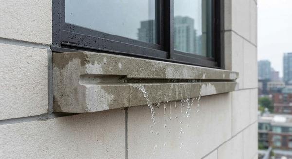

Le strisce scure sotto il davanzale non sono sempre una vera infiltrazione
L'acqua che lava ripetutamente la facciata trascina polvere e particelle.
Le superfici rimaste bagnate più a lungo trattengono inoltre maggiormente lo sporco atmosferico.
Si formano così colature scure che possono essere prevalentemente superficiali.
Non ogni striscia indica quindi che l'acqua abbia attraversato completamente la parete.
Rimane comunque un segnale che il deflusso esterno non è gestito nel modo più efficace.

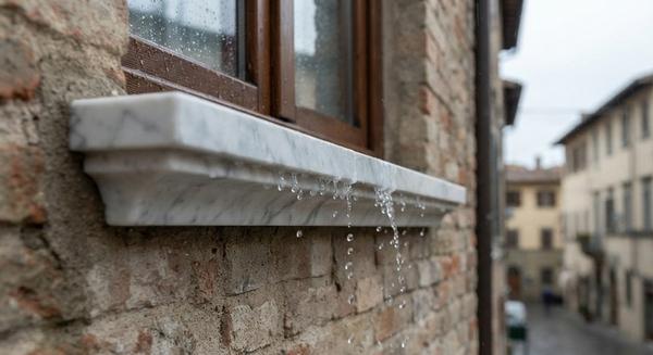

Il marmo non è automaticamente impermeabile
La pietra può assorbire una certa quantità d'acqua in funzione della propria natura.
Anche giunti, microfessure e finiture superficiali influiscono sul comportamento.
Gocciolatoio in marmoGocciolatoio in marmo - Gemini
La presenza di una lastra di marmo o granito non elimina quindi la necessità di progettare il nodo contro le infiltrazioni.

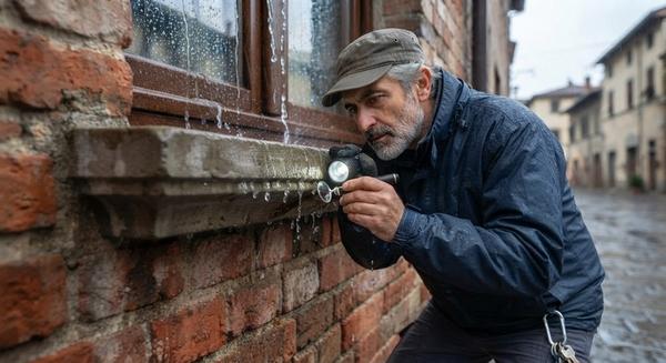

Osservare il suo comportamento durante la pioggia è molto utile
Quando possibile in condizioni di sicurezza, vedere da dove cade realmente l'acqua permette di capire rapidamente se il dettaglio funziona.
Con un buon gocciolatoio le gocce dovrebbero staccarsi dal bordo senza tornare sistematicamente sulla parete.
Gocciolatoio sotto la pioggiaGocciolatoio sotto la pioggia - Gemini
Se invece si vede una pellicola d'acqua che procede sotto la lastra fino all'intonaco, il problema è evidente.
