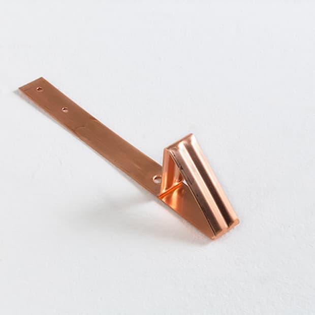

Posa dei ganci fermaneve invisibili sulle tegole piane
L'installazione dei ganci avviene di solito in fase di posa del manto di copertura.
Ogni elemento viene ancorato alla listellatura o alla sottostruttura, in modo che la spinta della neve si trasferisca alla struttura portante e non solo alla tegola.
gancioEsempio di gancio fermaneve - Tegola Canadese
Dopo aver fissato il gancio, la tegola viene posata in modo da inglobarlo.
Alcuni modelli di coperture piane sono già predisposti con un piccolo incavo, altri richiedono un lavoro più accurato di posizionamento.
ganci fermaneve
In ogni caso, a tetto finito, i ganci fermaneve restano quasi invisibili, senza creare dislivelli o punti di ristagno dell'acqua.

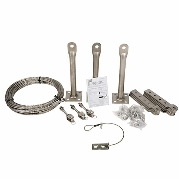

Vantaggi dei ganci fermaneve invisibili rispetto ai sistemi a barra
Rispetto ai classici sistemi a tubo o a staffe continue, i ganci integrati offrono alcuni vantaggi evidenti.
kitEsempio di kit di ancoraggio - San Marco di Terreal
Prima di scegliere l'una o l'altra soluzione, conviene valutarli in modo sintetico:
  • impatto visivo minimo, senza interruzioni della superficie del tetto;
  • minore accumulo di foglie e detriti rispetto alle barre;
  • distribuzione più uniforme dei carichi sulla falda;
  • migliore compatibilità con tetti moderni in tegole piane.

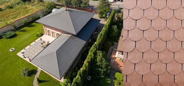

Quando conviene installare fermaneve su tetti in tegole
L'installazione è consigliabile in tutte le zone dove la neve permane sul tetto per più giorni e dove sotto gronda si trovano passaggi, accessi carrabili o aree frequentate.
Anche edifici bassi, come villette e bifamiliari, beneficiano dei fermaneve, perché le masse nevose cadono più vicine alle persone.
Nei progetti nuovi è utile prevedere sin da subito i ganci fermaneve, così da integrarli nel disegno della copertura.
In caso di ristrutturazioni, si può valutare l'inserimento durante il rifacimento del tetto o la sostituzione delle tegole.
tetto di casaUna casa in sicurezza, anche in inverno - Tegola Canadese
In tutti i casi, il risultato è un tetto più sicuro e più controllabile durante l'inverno, senza rinunciare alla pulizia formale delle coperture moderne.
