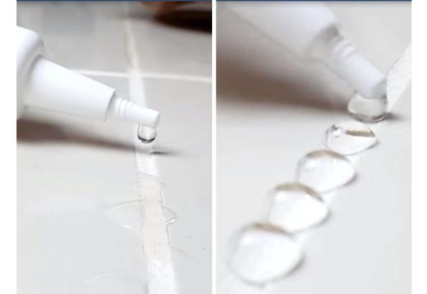

Come impermeabilizzare le fughe
Quando si parla di impermeabilizzare le fughe, si pensa spesso a creare una barriera totale contro l'acqua, in realtà, il concetto è più sottile.
Applicazione impermeabilizzante per fughe - Foto Bio ProtectionProdotti per fughe pavimenti - Bio Protection
I prodotti specifici non sigillano completamente la fuga, ma riducono la capacità di assorbimento del materiale.
Rendono la superficie meno permeabile ai liquidi e più facile da pulire.
Una fuga trattata correttamente non impedisce il contatto con l'acqua, ma evita che questa penetri in profondità.
Di conseguenza, sporco e umidità restano in superficie e possono essere rimossi più facilmente.
È un intervento che non si vede, ma che cambia il comportamento del pavimento nel tempo.

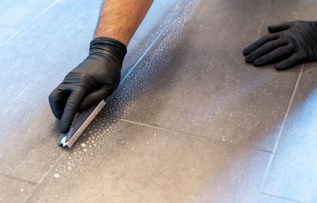

Ma si può intervenire anche su pavimenti esistenti, a condizione che le fughe vengano prima pulite in profondità.
Questo passaggio è fondamentale e spesso sottovalutato.
Applicare un impermeabilizzante su una fuga già sporca significa intrappolare lo sporco all'interno, rendendo vano l'intervento.
In un bagno con fughe scurite dal tempo, ad esempio, è necessario un trattamento preliminare specifico per rimuovere residui e muffe prima di procedere con la protezione.

Uno degli errori più frequenti è applicare il prodotto senza una pulizia adeguata.
Un altro è scegliere soluzioni generiche, non specifiche per fughe o per il tipo di pavimento.
