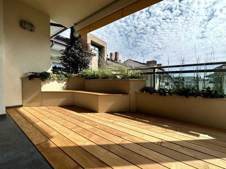

Sul terrazzo, invece, l’elemento appoggia sopra una soletta e una stratigrafia che può comprendere isolamento, massetto delle pendenze, impermeabilizzazione e pavimentazione.
Il carico non deve essere valutato soltanto in base alla resistenza della piastrella visibile.
Le Norme tecniche per le costruzioni definiscono i criteri generali di sicurezza e le azioni da considerare nel progetto delle strutture.
La verifica di una fioriera pesante su balconi e terrazze deve quindi riguardare il solaio esistente, la distribuzione del carico e la posizione rispetto a travi, sbalzi e bordi, non una generica capacità attribuita a ogni superficie esterna.
Una composizione adatta a un patio appoggiato sul terreno può essere eccessiva su un terrazzo a sbalzo.
Al contrario, un modulo leggero progettato per una copertura può richiedere ancoraggi o appoggi più ampi quando viene posato su un terreno cedevole.

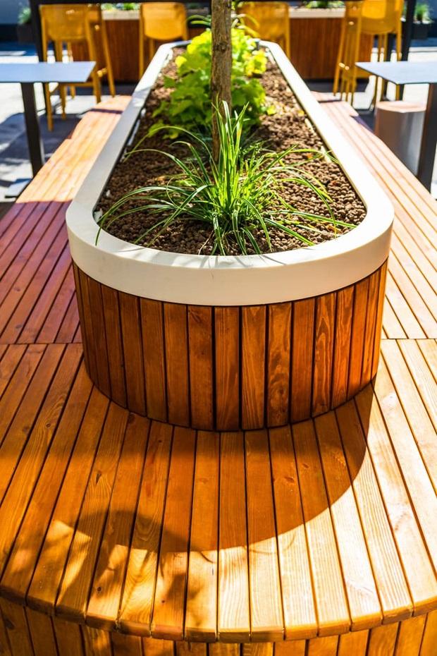

Panca fioriera ovale istockPanca con fioriera fai da te - iStock
Su un terrazzo il tecnico deve quindi valutare non soltanto il carico totale, ma anche la superficie sulla quale viene distribuito.
Piedini piccoli, ruote o telai molto stretti possono concentrare le pressioni in pochi punti e danneggiare pavimentazione, massetto o isolamento sottostante.

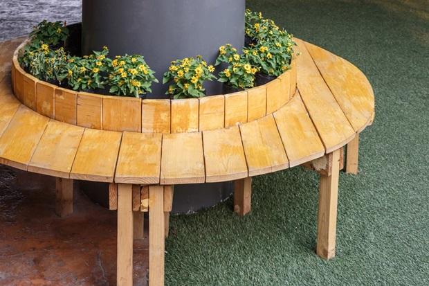

Panca fioriera rotondaPanca con fioriera rotonda - iStock
Se la fioriera dispone di serbatoio, è utile prevedere un indicatore o un accesso per controllare il livello.
Riempire senza sapere quanta acqua rimane aumenta il rischio di troppo pieno.
In inverno l’impianto può richiedere svuotamento o protezione dal gelo, secondo il clima e i componenti, per cui valvole e raccordi devono essere raggiungibili senza rimuovere il substrato.
