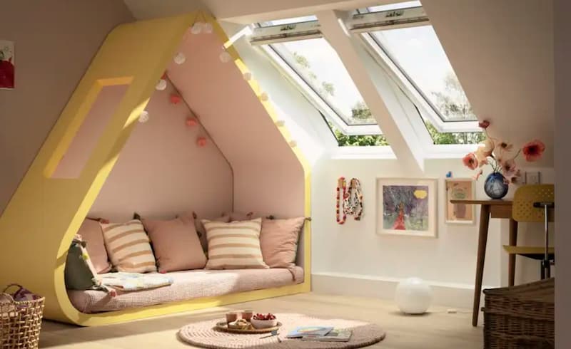

Come scegliere le finestre per la mansarda
Quando si sceglie una finestra per mansarda, spesso si ragiona come se si trattasse di un normale serramento.
Si valutano innanzitutto il prezzo e il materiale, poi l'attenzione si sposta sul design.
Finestre mansardaAmpie finestre mansarda - Velux
Però, una volta installata, emergono problemi che non erano stati considerati.
La mansarda è uno degli ambienti più complessi della casa, in quanto riceve più luce diretta, accumula calore e presenta geometrie irregolari.
In questo contesto, è frequente che nasca la situazione comune di un ambiente luminoso ma non confortevole.
Vediamo di seguito quali sono i parametri imprescindibili per avere a disposizione una mansarda confortevole, adeguatamente illuminata dalla luce naturale, senza dover subire lo sgradevole effetto-serra nei mesi più caldi.
Perché sono esattamente queste le componenti che determinano la qualità e la frequenza d'uso di questo ambiente della casa.
La mansarda potrebbe essere il nostro angolo studio dove lavorare tranquillamente da casa o, al contrario, rimanere una stanza relegata a un uso saltuario e solo in determinati periodi dell'anno (quelli meno caldi).

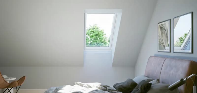

Finestre della mansarda troppo piccole: luce insufficiente
Uno degli errori più frequenti è installare finestre sottodimensionate.
Pur con l'obiettivo iniziale di migliorare la luce, si ottiene un risultato insoddisfacente.
In molti sottotetti capita di avere una sola apertura di piccole dimensioni, magari inserita in una posizione non ottimale.
Dimensioni della finestra della mansardaValutare attentamente le dimensioni delle finestre sottotetto - Velux
L'ambiente cambia con l'installazione del nuovo serramento, ma non abbastanza da essere realmente utilizzabile senza luce artificiale.
Occorre considerare due aspetti:
  • la quantità di luce,
  • la sua distribuzione.
Una finestra sottotetto troppo piccola crea zone illuminate e zone completamente in ombra, rendendo lo spazio poco uniforme.

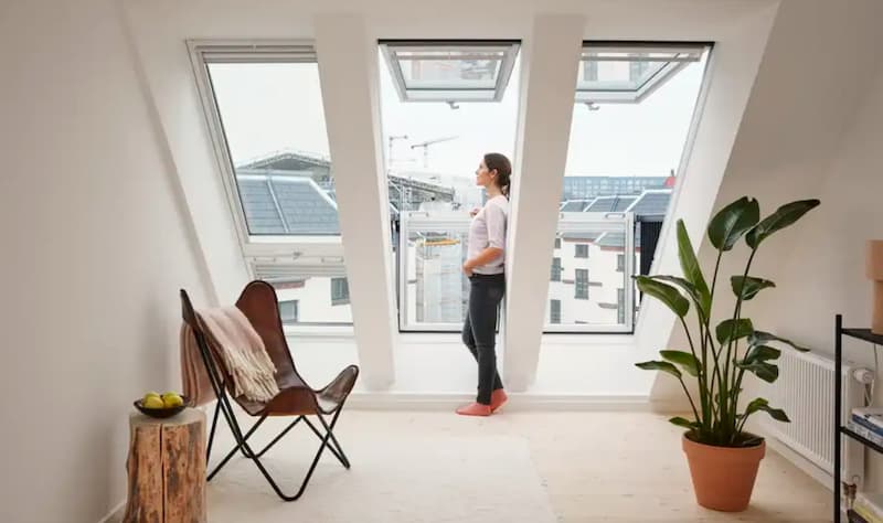

Installazione della finestra della mansarda: l'importanza della posizione
Anche quando la dimensione della finestra è corretta, la sua posizione può compromettere il risultato finale e ridurre il comfort.
Come capire se la posizione della finestra è corretta?
Installare una finestra nel punto sbagliato significa avere luce dove non serve e buio nelle zone realmente utilizzate.
Ampie finestre per mansardaFinestra balcone per la mansarda - Velux
Ad esempio, capita spesso che l'apertura sia centrata rispetto alla falda, ma non rispetto alla disposizione interna.
Il risultato è uno spazio che resta poco funzionale, nonostante l'installazione di una finestra adeguata.
Generalmente, la collocazione consigliata per una finestra in mansarda è quella che prevede il bordo inferiore a 110 - 120 cm da terra e quello superiore compreso tra i 185 e i 220 cm da terra.
In questo modo, si garantisce una buona vista, la giusta quantità di luce naturale e una gestione agevole in fase di apertura-chiusura della finestra.

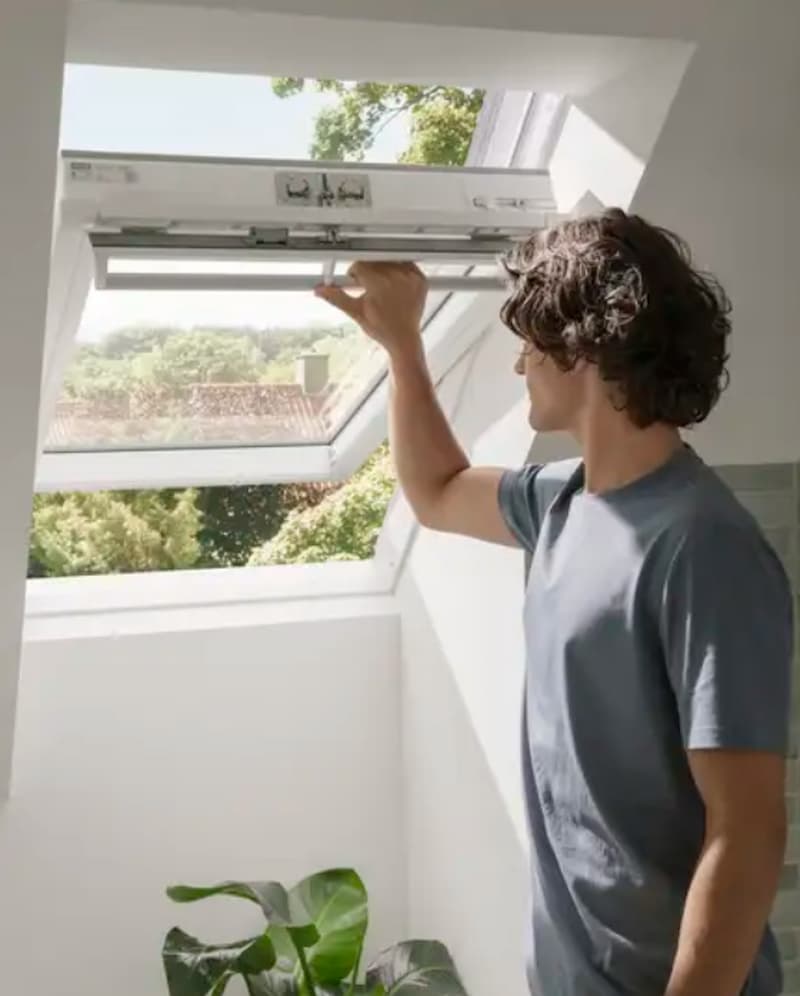

Finestre della mansarda e ventilazione
Un altro problema che emerge solo con l'uso quotidiano della finestra, riguarda l'apertura.
In mansarda le finestre devono essere utilizzate spesso per gestire il calore.
Pertanto, se l'apertura è scomoda o difficile da raggiungere, si riduce l'attività di apertura per il riciclo dell'aria e questo pregiudica seriamente la ventilazione che, invece, è fondamentale.
Apertura della veluxApertura manuale comoda - Velux
Questo porta a una situazione paradossale: la finestra c'è, adeguatamente installata, ma non viene utilizzata come dovrebbe.
A farne le spese sarà il comfort termico che in questa zona della casa incide maggiormente sulla fruibilità dell'ambiente.

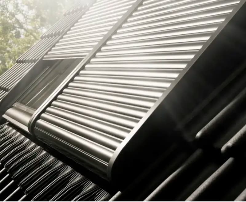

Finestra per la mansarda: gestire luce e calore, gli errori comuni
Molti interventi in mansarda si concentrano sulla luce, ma il problema principale, in realtà, è quasi sempre il calore.
Le finestre per il tetto, se non adeguate, possono amplificare questo effetto, soprattutto se non sono accompagnate da sistemi di schermatura o da vetri performanti.
Oscuramento della finestraSistema di oscuramento delle finestre - Velux
Il risultato può essere, dunque, uno spazio molto luminoso ma difficile da vivere a causa della temperatura.
La maggior parte degli errori nella scelta delle finestre per mansarda non emerge subito, perché post installazione si apprezza il miglioramento della luce e il fatto che lo spazio sembra più vivibile.
Quando arrivano i mesi caldi, le criticità diventano evidenti: caldo eccessivo, difficoltà di ventilazione, zone poco illuminate.
