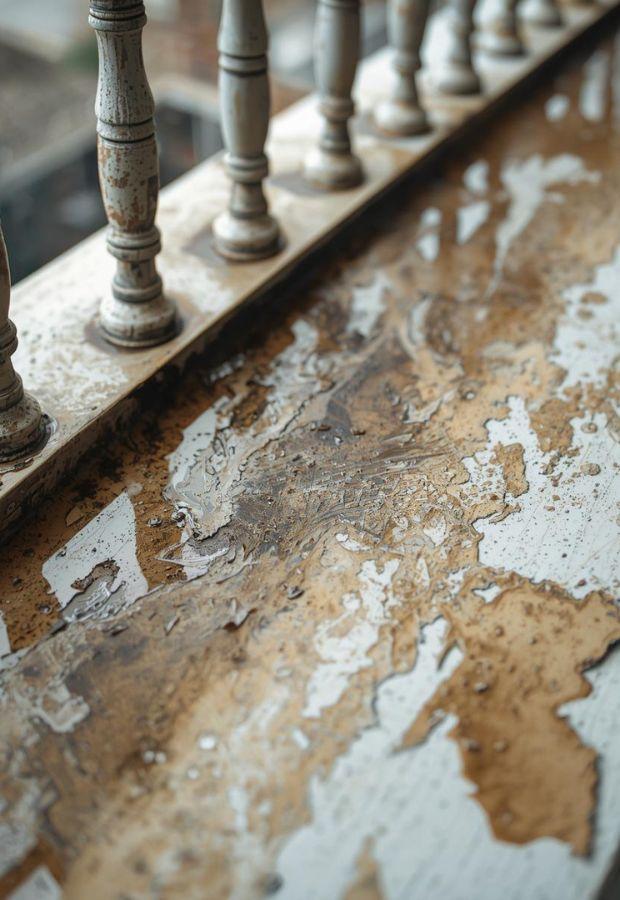

Ristagni e infiltrazioni, un problema diffuso nei balconi datati
Gli edifici costruiti tra il '70 ed il '90, presentano spesso balconi con sistemi di scarico ormai superati.
I vecchi pozzetti sono spesso di dimensioni ridotte o mal posizionati e non riescono a smaltire in modo efficace l'acqua piovana.
Tutto ciò genererà un accumulo d'acqua superficiale che crea ristagni, macchie di umidità e infiltrazioni nella soglia d'ingresso o nei piani inferiori.
Balcone con infiltrazioniBalcone con infiltrazioni - Canva
Non solo l'aspetto estetico, ma anche la durabilità delle strutture è a rischio.
L'acqua infiltrata, penetrando nei giunti o nelle fessure della pavimentazione, accelera i fenomeni di degrado del calcestruzzo e di corrosione delle armature metalliche.

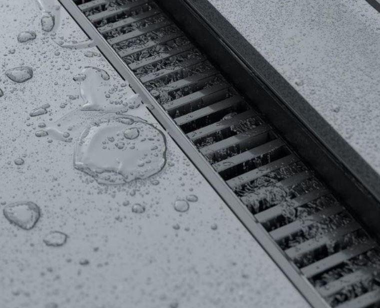

Il drenaggio lineare altro non è che una canaletta continua che corre lungo il bordo del balcone o davanti alle soglie delle porte-finestre.
Solitamente in acciaio inox, alluminio o materiale composito, ha la funzione di intercettare e convogliare l'acqua piovana verso lo scarico esistente.
I modelli retrofit nascono proprio per gli interventi su edifici esistenti allo scopo di scongiurare una possibile infiltrazione d'acqua.
ristagno ed infiltrazioniDrenaggio lineare retrofit - Canva
Il vero punto di forza è il ridotto spessore: pochi centimetri bastano per integrarli tra pavimento e soglia senza demolire la pavimentazione.
Si tratta di soluzioni pensate per essere installate in sovrapposizione, spesso con canalette di scarico ultrasottili e griglie estetiche che si armonizzano perfettamente con la finitura del balcone.

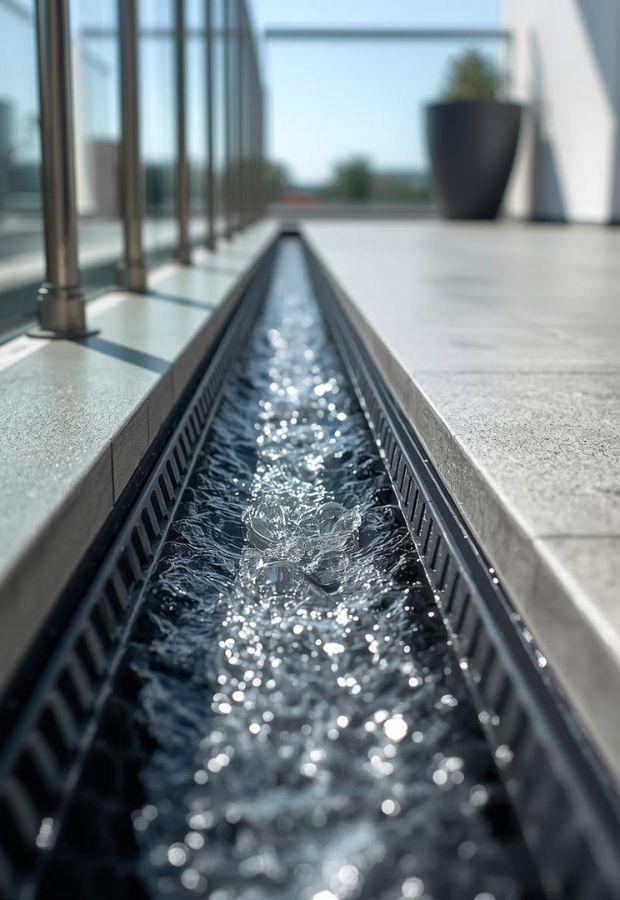

Capacità idraulica delle canalette
Un aspetto spesso sottovalutato riguarda la capacità idraulica effettiva delle canalette retrofit, che deve essere calibrata in base alla superficie del balcone e al coefficiente di pioggia locale.
I modelli professionali raggiungono portate comprese tra 40 e 80 litri al minuto per metro lineare, grazie alla combinazione di pendenze interne, sezione ottimizzata e griglie ad alta permeabilità.
Per garantire un corretto deflusso, è essenziale che la canaletta mantenga una lieve pendenza verso il punto di scarico e che il raccordo con il tubo esistente sia eseguito con elementi certificati anti-riflusso.
Una verifica preliminare della portata dello scarico originario permette inoltre di evitare sovraccarichi e intasamenti, assicurando al sistema una funzionalità costante anche durante forti precipitazioni.
